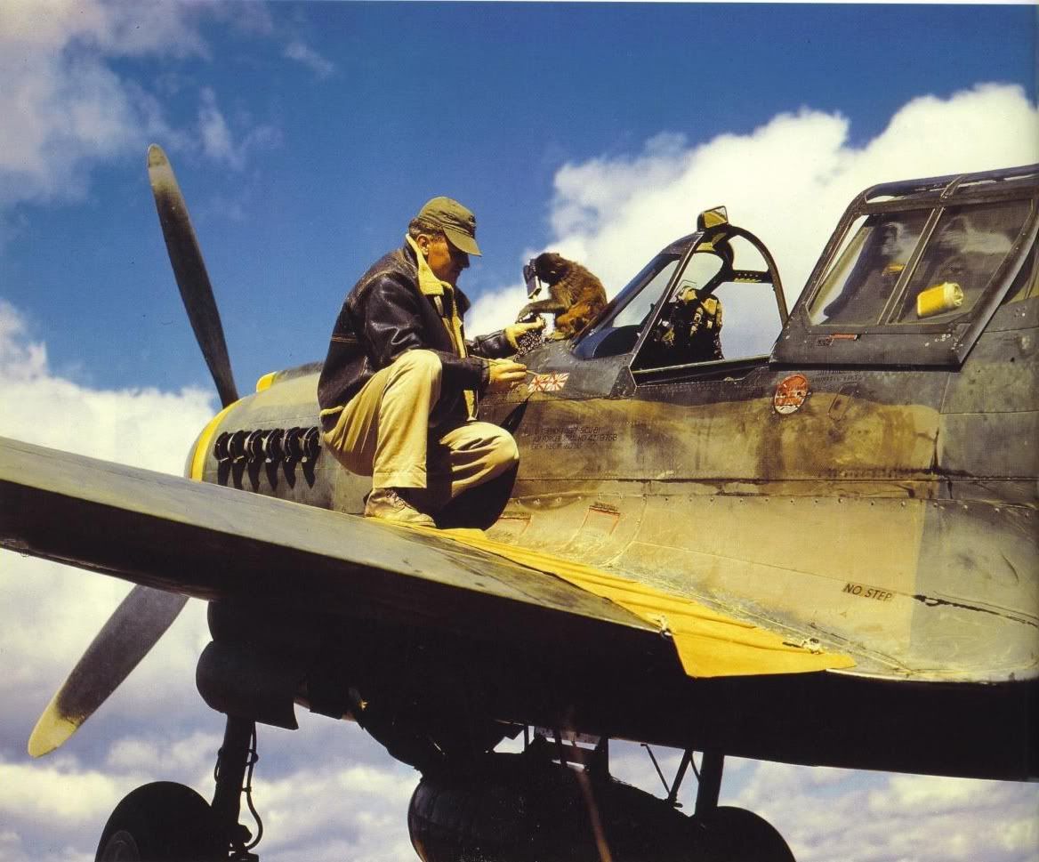

Z forów modelarskich wiadomo wszystko :). Ale są zdjęcia niestety, bo to strasznie idiotyczne kabiny.
Nie wiem czy są powody. Nie mam pojęcia jak ta farbka wygląda. Nie przekreślam żadnego gotowca byle kolor był OK - czyli modelarz zadowolony. Chodzi o to, by po przejściu z jakiejś firmy farbiarskiej na inną, czy po pojawieniu się problemów z utrzymaniem standardu u producenta nie okazało się, że nagle kolory uległy niezwykłej przemianie.
Sposób uzyskania modelu BG jest obojętny. Jednak wyjście z bazy, która jest kolorem matką i do którego wszyscy mniej lub bardziej udanie dążyli wydaje mi się być najprostszą drogą. BG to nie tyle efekt utleniania się czegoś na powierzchni farby co dodania do pigmentu węglanu miedzi, odpowiedzialnego za ostateczną barwę.
DDG zachował się tu i ówdzie. Wiadomo do czego dążyć.
Curtiss Cockpit Green - to samo jak BG. Z tym, że jedno zdjęcie i to z internetu to nie jest żadna informacja. Książki dają dużo większą szansę na sukces. Zawsze jest możliwość, że nie kopnięto przy ich powstawaniu szlachetnych zasad sztuki drukarskiej w kąt i dokonano jakiejś kalibracji kolorów. Jeżeli te same kolory w różnych publikacjach nie stoją ze sobą w sprzeczności to można śmiało przyjąć, że mamy dobry wzorzec. Tylko wzorcem tym nie będzie wycięty z fotografii kartonik, a wrażenie jakie zostanie w głowie po obejrzeniu zdjeć z różnych źródeł. Jeżeli to wrażenie uda się przenieść na model to i udzieli się ono też oglądajacym.

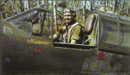

No właśnie - nie wiem, jak to jest w P-40 (jeszcze nie doszedłem do tego), ale w książce o P-36/H75 w Armee de l'Aire widać na kilku zdjęciach kolor wnętrza pod tylnymi szybami, a nie kolor kamuflażu.
I to jest wobec tego moje drugie pytanie - choć sądzę, że malowany w kolory Foliage Green/Dark Earth nie miał "paćkanych" powierzchni pod szybkami.

Kwestie koloru za szybkami może rozstrzygnąć chyba tylko zdjęcie. Bez niego masz obie opcje do wyboru (ja bym pomalował w kamuflażu)
Jaki to będzie konkretnie egzemplarz?

Aleksander napisał(a):No właśnie - nie wiem, jak to jest w P-40 (jeszcze nie doszedłem do tego), ale w książce o P-36/H75 w Armee de l'Aire widać na kilku zdjęciach kolor wnętrza pod tylnymi szybami, a nie kolor kamuflażu.
I tu się kolega najpewniej myli. Według mnie, niemalowany metal jest pod tymi szybkami, widać to na najlepszych jakościowo zdjęciach tych samolotów użytkowanych przez Armee de l'Air. H75 były dostarczane do Francji niemalowane (Natural Metal Finish) i dopiero Francuzi je malowali, zapewne często nie dotrzymując zaleceń technologicznych - malując bez odtłuszczania powierzchni, bez podkładu (widać na części zdjęć dość mocno łuszczącą się farbę). Czy to lenistwo, bądź brak czasu - nie wiem, w każdym razie, paneli z szybkami często również do malowania nie odkręcano. Co więcej, niekiedy podobnie było z Hawkami innych sił powietrznych, np. Syjamu.
