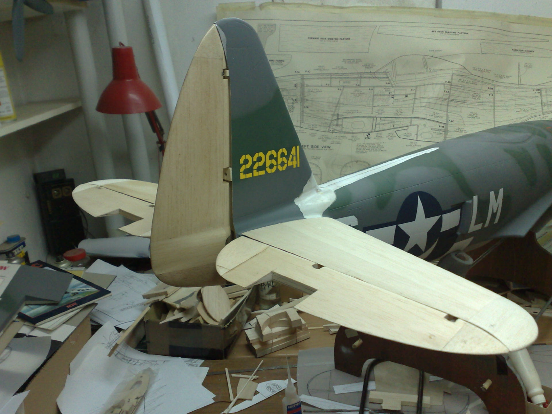

Zmieniłem trochę decyzję co do malowania - postanowiłem wykonać model LM-F w takim to oto malowaniu:
Malowanie atrakcyjne choć przy bliższym zapoznaniu okazuje się że ma wiele błędów :cry: nie mówiąc już o umiejscowieniu plam :(

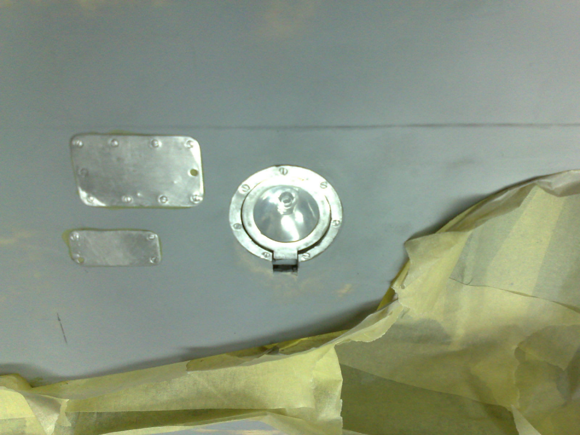

I kilka fotek na jakim etapie jestem.

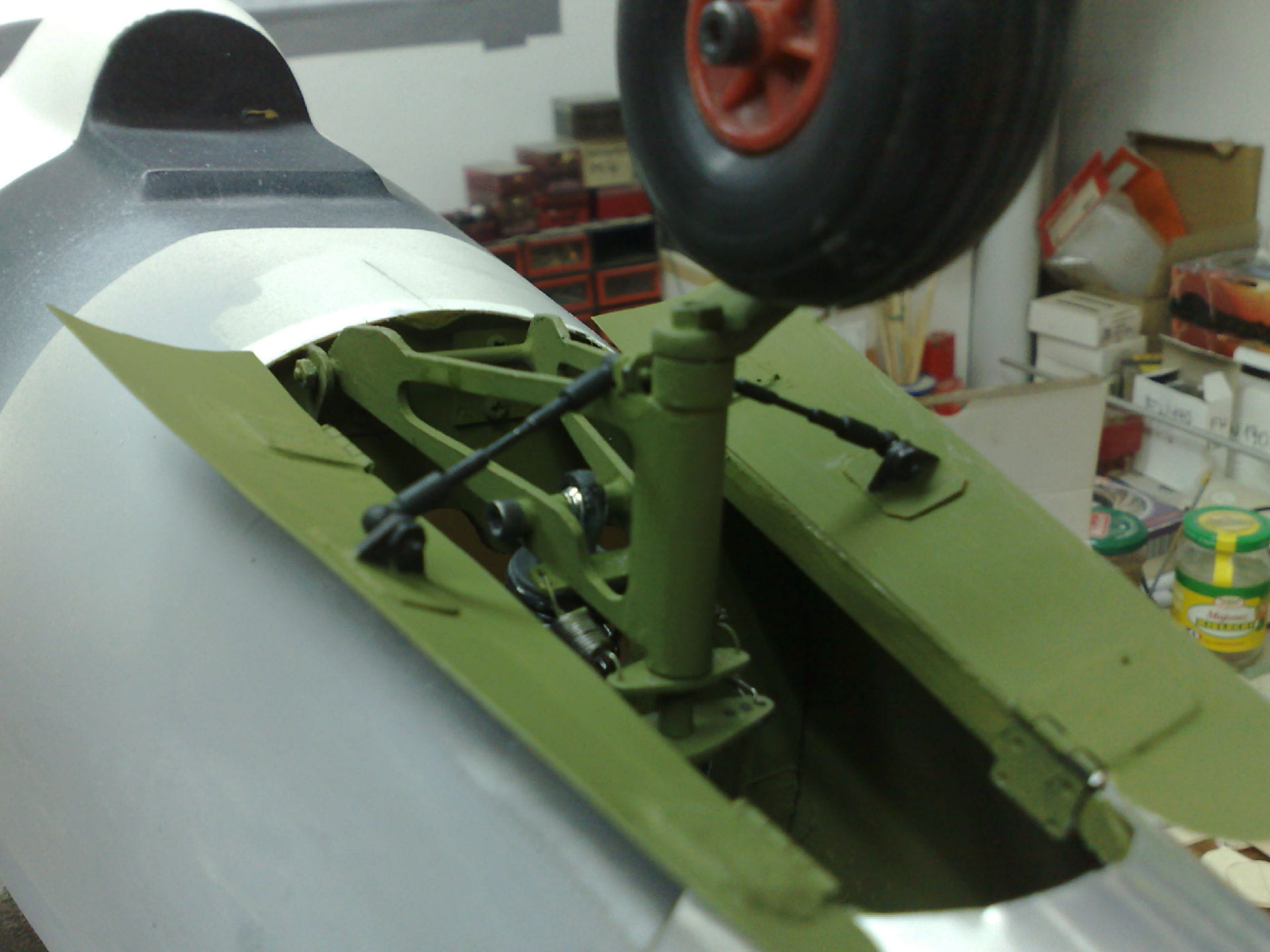

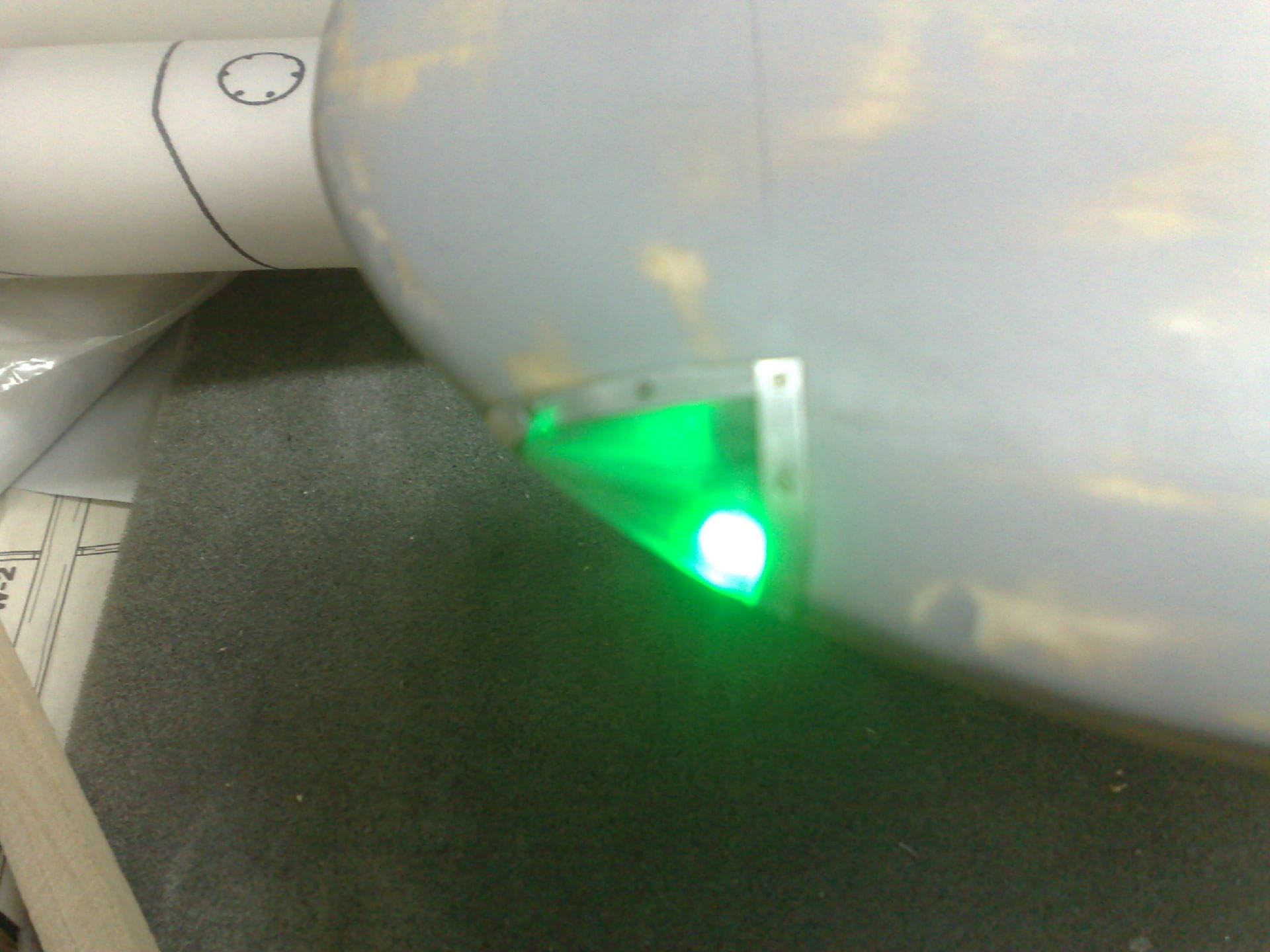

osłony podwozia

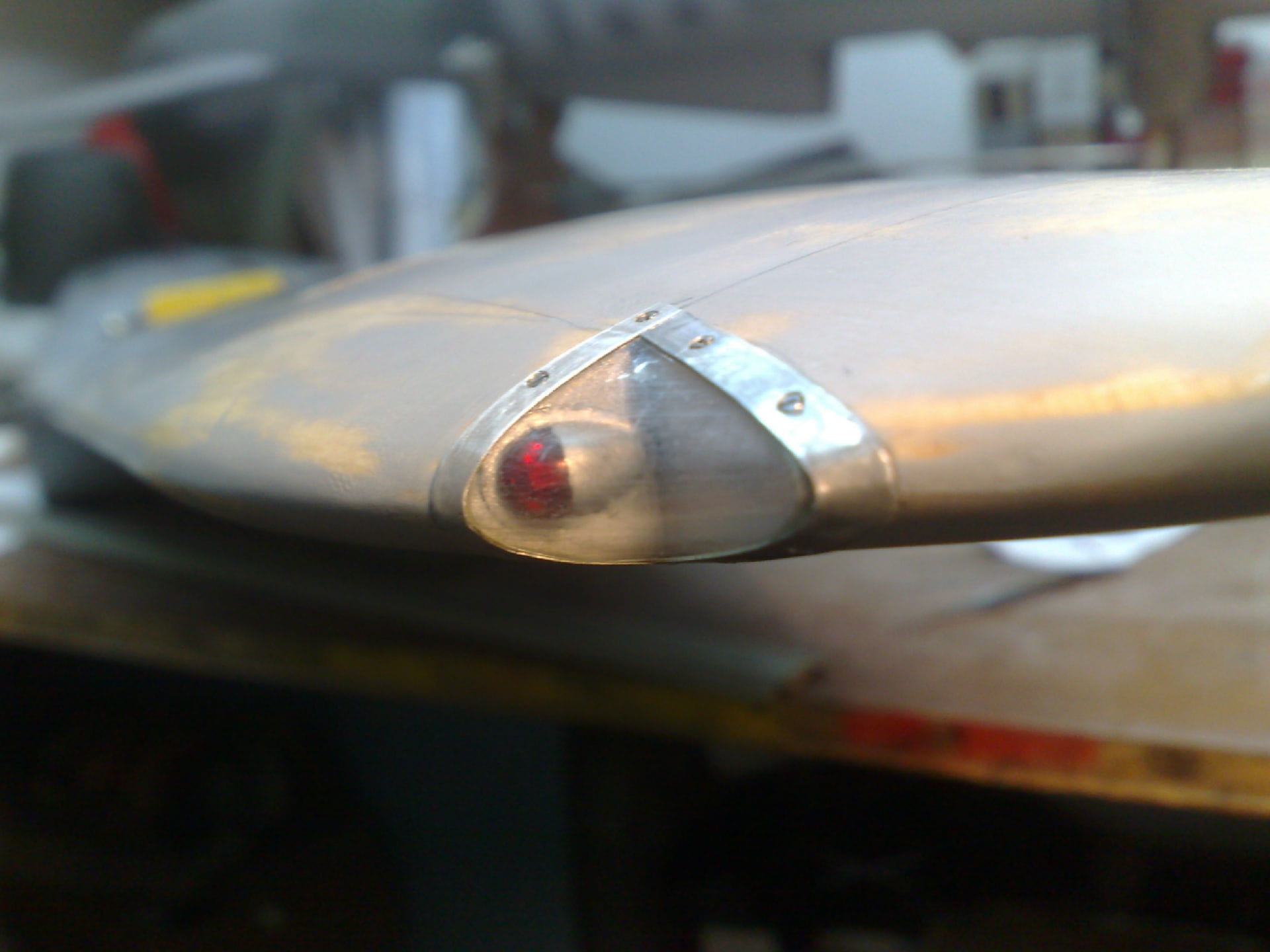

w pełni funkcjonalny reflektor
oświetlenie
Skrzydło pokryte panelami Al
no i tak wygląda na dzień dzisiejszy

Kilka fotek co już zrobiłem.
Wojtek

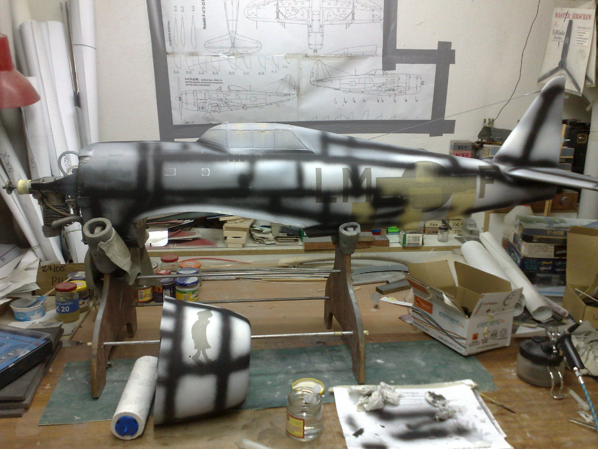

Postprzez mecenass » wtorek, 3 kwietnia 2012, 11:08
No i prysnąłem. Na początek Olive Drab.
Nie ukrywam że trochę jasny ten kolor.
Następnie plamy Ocean Gray.
No cóż, Jakoś to nie wygląda jak na zdjęciu
Dochodzę do wniosku że różnica pomiędzy plamami kamuflażu jest zbyt duża i zaczynam być przekonany że to jednak te ciemne plamy to z pewnością Dark Green, no chyba że jaśniejsze plamy to nie OG tylko coś jaśniejszego (jak sugerują w opisie zdjęcia) np. RAF Medium sea grey .
Sam już nie wiem, doradzicie?

Postprzez piotr dmitruk » wtorek, 3 kwietnia 2012, 20:17
mecenass napisał(a):No cóż, Jakoś to nie wygląda jak na zdjęciu
Przede wszystkim według mnie żaden z Twoich kolorów nie odpowiada oryginałom. Twój OD jest zdecydowanie zbyt jasny i zbyt zielony, a OG zbyt ciemny i zbyt niebieski. Nawet przyjmując ten zestaw kolorów (a nie Dark Green i Light Gey/Medium Sea Grey), można uzyskać schemat dość podobny do tego na zdjęciu.
