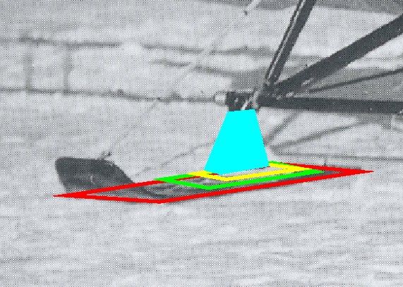

Postprzez Jaho63 » poniedziałek, 17 grudnia 2012, 17:36
A! Rozumiem. I chyba wiem o co Ci chodzi. Narysuję i wkleję.

Re: Gloster "Gauntlet" na nartach
Postprzez Jaho63 » poniedziałek, 17 grudnia 2012, 18:27
Jeżeli jest tak jak mówisz, to nawet nie tyle zmylenie oka jako takie, co błędna ocena poziomów.
Rysunek jak rysunek, nie czepiać się.
Jeżeli czerwony prostokąt to warstwa sklejki (czy co to tam było) "narty właściwej". Zielona, to kolejna warstwa sklejki. A żółta ostatnia warstwa. Jeżeli każda z nich to jakieś 2cm, to między powierzchnią przylegania czewoną, a dolną krawedzią wspornika jest c. 4cm różnicy. Co w widoku z półstrefy może dać wrażenie przesunięcia wspornika względem osi narty.
Irytujące jest to, że nie ma zdjęcia na wprost. Może nie tyle nie ma, co my o nim nie wiemy? ;o)

Postprzez Grzegorz2107 » poniedziałek, 17 grudnia 2012, 19:49
Widzę, że jesteś Jaho w domu :)
Jaho63 napisał(a):Jeżeli jest tak jak mówisz, to nawet nie tyle zmylenie oka jako takie, co błędna ocena poziomów.
Że zacytuję samego siebie z komentarza do "Linii Dymuwy":
Grzegorz2107 napisał(a):Niebieska linia jest parę centymetrów nad płaszczyzną linii czerwonych ( dwie warstwy sklejki) . To wystarczy, żeby zmylić.
Przyznam się samokrytycznie, że byłem blisko napisania wczoraj, że ten Bulldog, którego zdjęcie wkleiłem, ma dwie lewe/prawe narty.
Potem obejrzałem sobie inne zdjęcia i jak stwierdziłem, że wszystkie niemal zdjęcia dają podobne wrażenie, zacząłem się dopiero zastanawiać.
Jaho63 napisał(a):Irytujące jest to, że nie ma zdjęcia na wprost. Może nie tyle nie ma, co my o nim nie wiemy? ;o)
No przecież wkleiłem :mrgreen:
