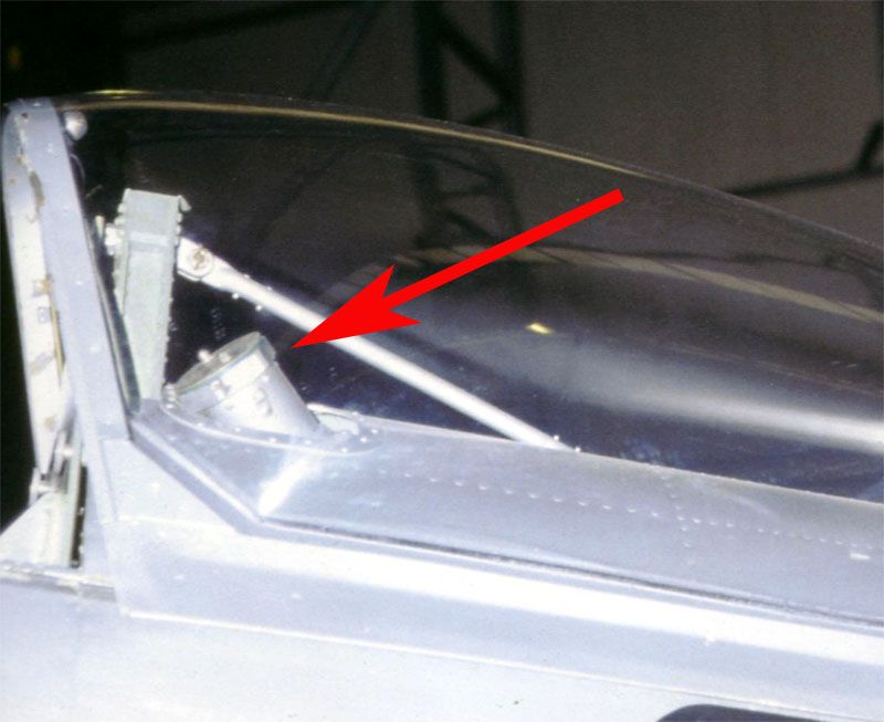

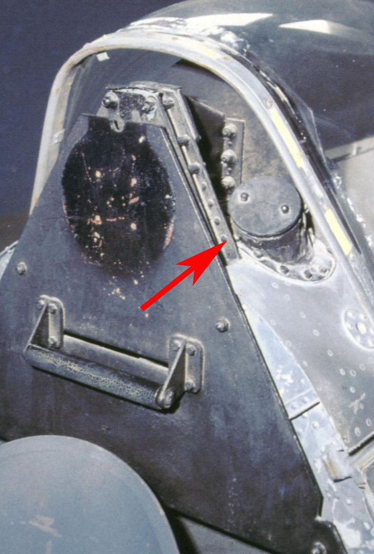

K.Y.Czart napisał(a): Chodzi o to, że w "kroplowych" XVI wlew był wewnątrz kabiny.
Nie był wewnątrz kabiny, był na grzbiecie kadłuba, poza kabiną, jedynie okryty był osłoną. Po odsunięciu osłony był do niego dobry dostęp:
Aerodetail
K.Y.Czart napisał(a): Nie mam zdjęcia XVI z klasyczną kabiną i z tylnymi zbiornikammi (masz takie?), ale z rysunków wynika, że wlew był na zewnątrz.
Wlew nie był na zewnątrz. Był do niego dostęp z zewnątrz ale znajdował się także pod osłoną. Tu od biedy można powiedzieć...że wlew jest za kabiną i na moje oko w mniej fajnym miejscu bo dostęp był przez tylną, stałą część osłony. W plexi jest panel dostępowy a zbiornik i jego wlew są wewnątrz. Tu to mniej więcej widać (wprawdzie Mk IX ale to nie ma znaczenia czy XVI czy IX w tym przypadku, zdjęcie słabe bo mam tylko skan...):
SAM Publications.
