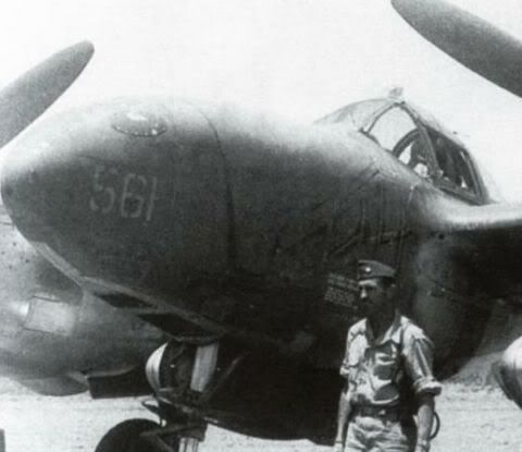

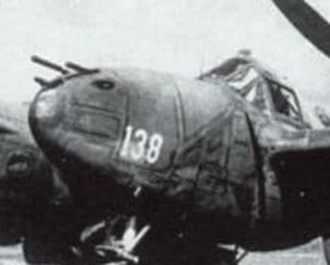

Gienek, niech sobie będą te taśmy, ale dlaczego te ciemne plamy przy nich. Przebarwienia OD? Od czego? Może nie tyle wyciekający klej ale efekt reakcji farby na jego obecność? Tylko czemu nie ma tego pod taśmą? A może jednak to czynnik zewnętrzny. Zabrudzenie? Czym? Czyżby efekt konserwacji lub dekonserwacji? Np dokonanej przed zdjęciem taśm. Na zdjęciach Pięknej Lali widać rodzaj zacieków spływających od tego ciemnego pasa (pod czarnym prostokątem z nazwiskiem pilota i symbolami zwycięstw).
Chyba, że - nowy pomysł - oklejanie polegało na zakrywaniu szczeliny pasem jakiegoś materiału i mocowaniu go taśmą klejoną wzdłuż z dwóch stron. Wtedy te dwa ciemne pasy wzdłuż linii podziały byłyby śladem po taśmie. Tyle, że to w sumie idiotyczne jakieś.

Postprzez Gienek » wtorek, 21 października 2008, 18:40
Wiesz, na jednym z filmów z serii „Great Planes” (te z Discovery) była taka scena jak rozpakowywano ze skrzyni jakiś samolot (niestety nie pamiętam jaki ani który to film i chyba szybko nie znajdę). Ściągano z niego ponaklejane taśmy (bandaże) właśnie klejone w taki dziwny sposób. Pamiętam, że miałem wtedy skojarzenie z mumiami egipskimi :) (taśmy były lepkie, kapiące – taki miodek). Może to właśnie jakaś reakcja? (zwróć uwagę co się dzieje z kolorem i barwą OD jak się zatłuści).
Ale nie chciałbym być głupio mądry bo prawda jest taka, że nie wiem sam dokładnie o co chodzi.
Zwróć uwagę, że jednak głównie ciągną się po liniach podziałowych.
greatgonzo napisał(a):Tylko czemu nie ma tego pod taśmą?
A może to tak jest jak z plastrem po skaleczeniu - jak ściągniesz to pod nim skóra bialutka (chyba, że jesteś innej rasy? Obrazek ) a dookoła - czarno.

Postprzez piotr dmitruk » wtorek, 21 października 2008, 19:38
Wyjaśnienie jest proste: dla ochrony przed wnikaniem słonego aerozolu zaklejano szczeliny taśmą papierową i zabezpieczano przed wilgocią jakimś smarem z pewnym nadmiarem. Nie przycinano dokłądnie taśm, ale należało zabezpieczyć cały papier przed podsiąkaniem, więc czasem wychodziły one poza linie. Po dostarczeniu na miejsce zrywano taśmy nie troszcząc się o umycie. Szczerze mówiąc dziwi mnie wałkowanie tego tematu.

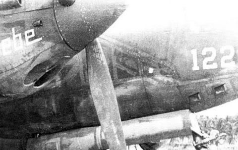

Postprzez zegeye » poniedziałek, 10 listopada 2008, 11:17
greatgonzo napisał(a):No i nadal nie wiadomo co to są te ciemne plamy wzdłuż śladów po taśmach.
A nie jest to pozostałość czy może ślad po uszczelnieniu nanoszonym psikawką jak na pierwszym zdjęciu z linku fraglesa?
