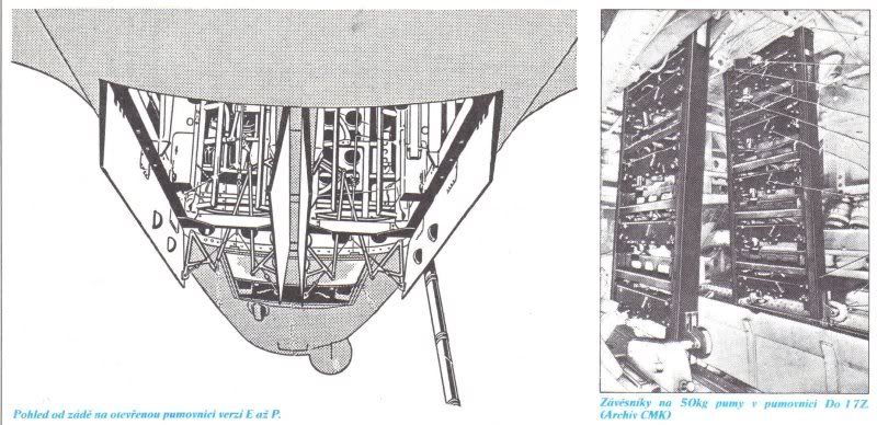

A na jakiej podstawie sądzisz, że na czeskim rysunku są dwie pary SC100 a nie SC250? Te bomby mają mniej-więcej długość całej komory, więc śmiało mogą być to SC250 - błędnie narysowane cztery zamiast dwóch, jak w Do 17Z.
Mnie się wydaje, że nie było nic takiego jak SC100 (tzn. była włoska bomba 100 kg. nazywana przez Niemców SC100, ale nie było niemieckiej "setki", oprócz pierwszowojennej PuW). No owszem, te włoskie setki mogły być pewnie używane na Do 17 E w Hiszpanii, tylko po co?
Ja jestem za wariantem jednej komory, w której można było obok siebie powiesić dwie 250 lub 10 SC50 w dwóch zestawach po 5 sztuk jedna nad drugą.
Wskazują na to zdjęcia samolotu jugosłowiańskiego, natomiast NIC (poza średnio wiarygodnymi rysunkami, być może bazowanymi na Do 17 Z) nie wskazuje na wariant z dwoma komorami jedna za drugą.

GrzeM napisał(a):A na jakiej podstawie sądzisz, że na czeskim rysunku są dwie pary SC100 a nie SC250? Te bomby mają mniej-więcej długość całej komory, więc śmiało mogą być to SC250 - błędnie narysowane cztery zamiast dwóch, jak w Do 17Z.
Tylko i wyłącznie że 4x 250 =1000 ,a maksymalny udźwig Do17E to 750Kg
Z tego tylko 500 w komorze a jedna 250 -jak napisałeś wcześniej - na zewnątrz.
Podobną jak na rysunku kombinację ,podaje Edward Kocent-Zieliński w monografii Do 17 cz.1 Kagero na stronie 46 :mrgreen:
Cytuję:
Typowy ładunek składał się z 10 szt.50 kg bomb typu SC50, 4 sztuk.bomb SD100 lub 2 szt.bomb SD250
Jesli to prawda ,to do rysunku kombinacja SD 100 -pasuje idealnie (ot, taka sobie logiczna dedukcja ) 400 kg ;niezbyt przeciążony ,no i zasięg jeszcze przyzwoity zostaje ;o)
Ale GrzeM ,pal sześc jaka to wago-miara bomb .Mnie chodziło o to by poddać w wątpliwość teorię GrzegorzS , który twierdzi że komora bombowa (nawet jak była jedna ) to przedzielona w środku (wzdłuż linii symetrii ) i zaopatrzona w czworo drzwi .

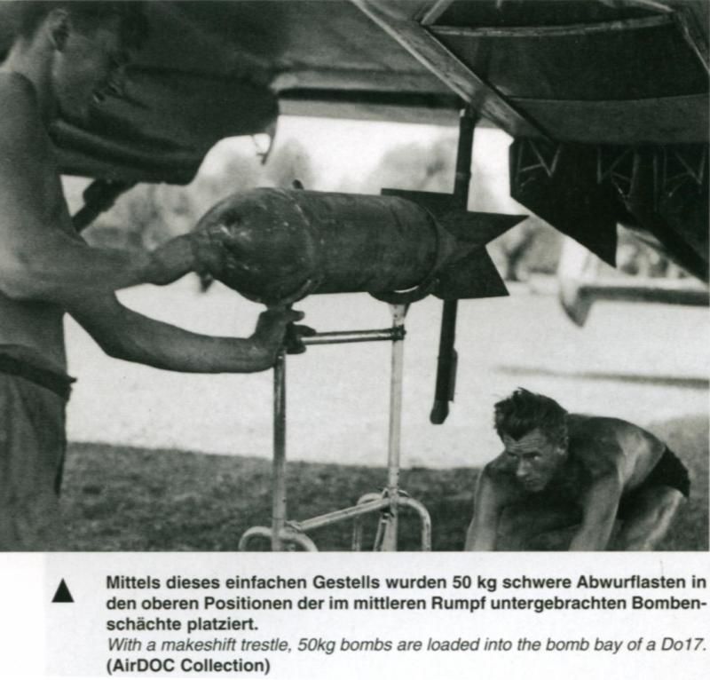

Więc tak ... udało mi się w końcu odnaleźć zdjęcia przedstawiające tą cholerną komorę ,ale tyko z zewnątrz,czyli de facto drzwi bombowe . Dornier w wersji E miał jedna komorę ,krótką, może i do 13 wręgi (choć ja przy tym rysunku nr 16 w jakiejś monografii rosyjskiej widziałem opis że do 14-nie istotne)
Najważniejsze jest to że ta komora miała poczwórne drzwi bombowe -tak jak od początku pisał GrzegorzS , a w co trudno mi było uwierzyć.Tak wiec zwracam honor i sorry za niedowierzanie .
Zdjęcia odnalazłem w ,,World War II Combat Aircraft Photo Archive no.03 na stronie 14
Jest tam jak byk pokazany brzuch Do 17 E w trakcie załadunku SC 50 z rozchylonymi poczwórnymi drzwiami komory bomb.
Tam gdzie w późniejszych wersjach (a przynajmniej Z) była druga komora ,jest normalne poszycie ,ale z jakimś takim wzmocnieniem na środku do którego mocowało się zewnętrzny wyrzutnik bomby SD 250 (zdjęcia zamieszczone na pierwszej stronie tego wątku przez GrzeM)
W wersji rozpoznawczej F drzwi bombowych nie ma. Nie ma też podłużnicy przez środek do których były mocowane wewnętrzne drzwi (czarna dziura normalnie :mrgreen: )
Widać jak na zdjęciu mechanik wpycha tam aparat foto lub kamerę .Całość zabezpieczana taką jakby pokrywą ,która musiała być rozsuwana do zdjęć .
Jest tam też doskonale pokazany ,,adapter" który montowało się na tą zasuwę pokrywy foto ,służący do podwieszenia czterech bomb (chyba 50siątek) i wykożystywany (sądząc po zdjęciach ) nader często właśnie w wersjach rozpoznawczych F i nawet późniejszych P
Ach praktyczny ten Niemiecki naród ,rach ciach i ze ,,szpiega " mamy bombowca

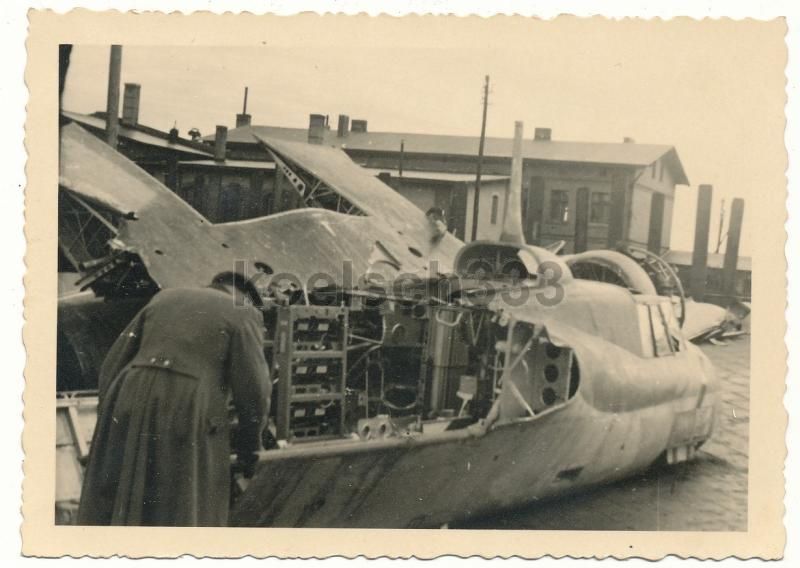

Podczas moich prac nad rysunkami Do 17 do monografii Marka Murawskiego wydanej przez Kagero trochę siedziałem nad tym tematem. Też miałem sporo wątpliwości i to nie tylko w tym temacie. Samolot niby szeroko używany, znany i opisany, ale rozbieżności całe mnóstwo. Interpretując zdjęcia i rysunki fabryczne postawiłem na wersję, że Do 17 E miał jedną podwójną komorę pomiędzy wręgami 11 i 13 z czterema drzwiami. Do 17 M miał dodatkowo taka sama podwójną komorę pomiędzy wręgami 13-15 również z czterema drzwiami (vide foto). Do 17 Z miał dwie komory jedna za druga z podwójnymi drzwiami oddzielnymi dla każdej komory (Airfix w nowym modelu zrobił błąd dając jedną długą klapę). Nie mogę jednak wykluczyć istnienia także innych wariantów na przykład w wersjach eksportowych. Także samo wersja Do 17 E miała w trakcie produkcji tak dużo zmian konstrukcyjnych, że nie można wykluczyć i tutaj pośrednich rozwiązań.
Mam jeszcze ciekawą fotkę gdzie widać konstrukcję komory w rozbitym wraku, ale trudno ocenić wersję. Sądzac po leżącym dalej silniku to wersja P lub M

robmario napisał(a):Mam jeszcze ciekawą fotkę gdzie widać konstrukcję komory w rozbitym wraku, ale trudno ocenić wersję. Sądzac po leżącym dalej silniku to wersja P lub M
Obstawiam M-kę

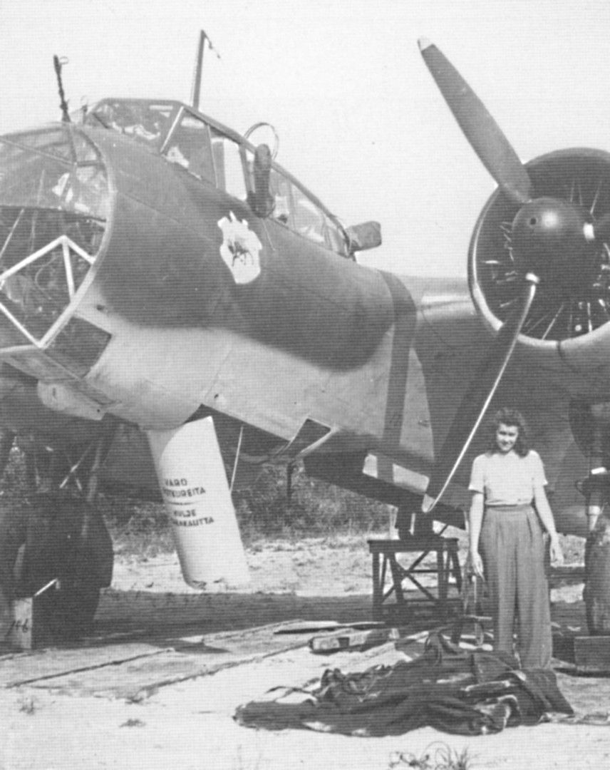

Postprzez rotpol13 » poniedziałek, 23 lutego 2015, 23:35
Jeszcze jedno zdjęcie (ładne, bo z kobitą ;o) ). Wydaje mi się, że drzwi dzielone.
