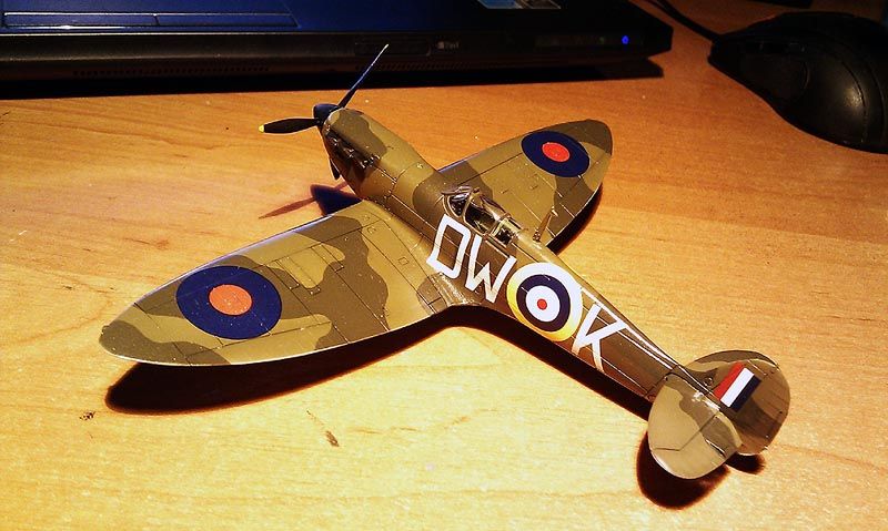

Postprzez Kuba P. » sobota, 12 stycznia 2013, 02:16
grzegorz75 napisał(a):Ja to się nie znam , ale często zastanawiam się , jak wiedza teoretyczna niektórych współmodelarzy , ma się do ich bardziej praktycznych dokonań ....
:mrgreen: u mnie jest twórczo:
żeby nie było, dopiero wyjechał z lakierni i teraz jedzie się zaflejtuszyć i okleić
