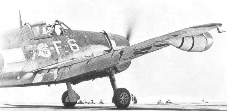

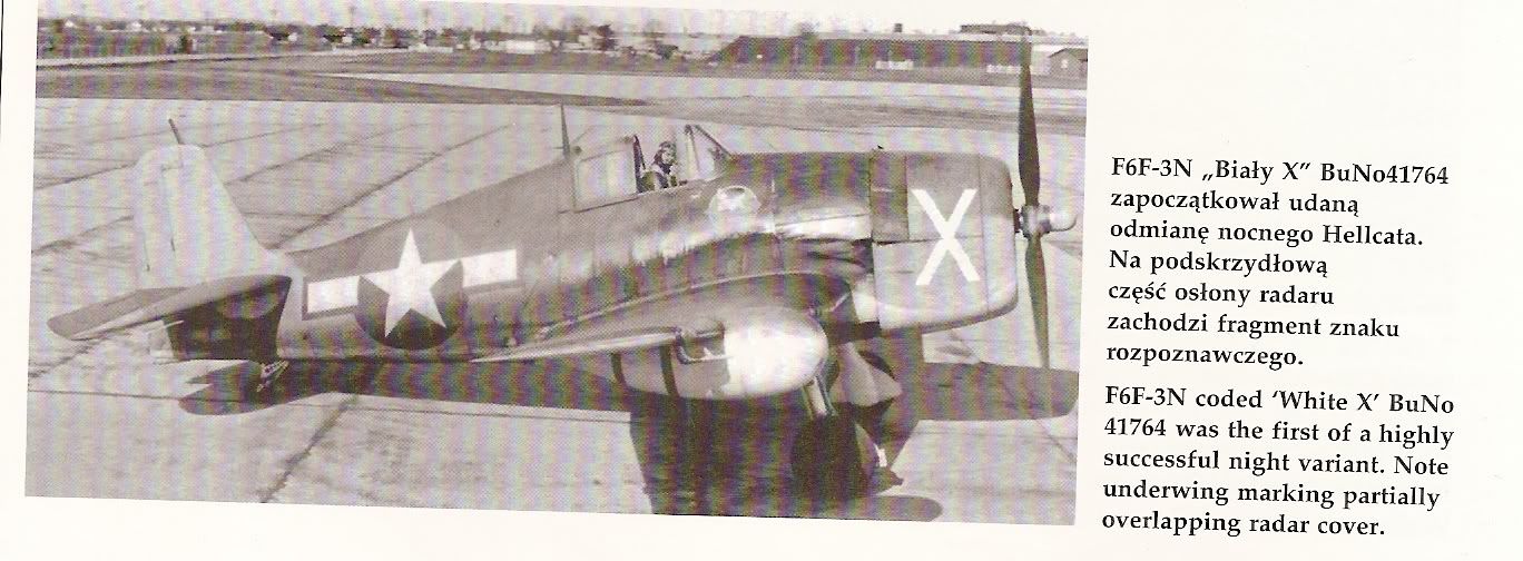

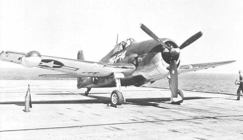

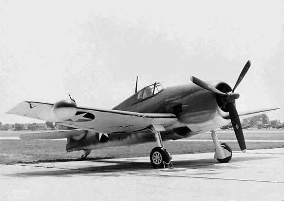

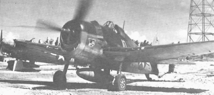

Przepraszam, że jeszcze podrążę OT (mam nadzieję, że Marek mi wybaczy bo temat nocnych Hellcatów wypłynął też przy okazji jego poszukiwań trójkolorowego F-5 na innym forum). Rozumiem, że F-3E od F-3N można odróżnić po typie radaru, a raczej jego obudowy (a może nie?).
Publikacja Kagero "Hellcat. Legenda Pacyfiku" mówi, że pierwszym seryjnym (czy też fabrycznym) F-3N był BuNo 41764
Samolot ma nowy wiatrochron i adekwatną do serii dolną część osłony silnika.
Ale znalazłem też w sieci zdjęcie egzemplarza z fabryczną obudową radaru, starym typem wiatrochronu i starą osłoną slnika (klapki ze spodu powinny zniknąć od BuNo 3999).
to wygląda na jakiś samolot testowy/prototyp, ale w In Action są dwa zdjęcia pogłębiające wątpliwości:
samoloty, podczas szkolenia na Chargerze, ze starym typem wiatrochronu (stara osłona z klapkami i osłoną wydechów, BuNo nie znam).
To też przebudowane poza fabryką? Zdjęcie datowane na 5. października 43.
No i jeszcze ten z Guam VF(N)-534, najdziwniejszy. Stara osłona silnika (przynajmniej bąbel, klapek nie widzać) i nowy wiatrochron.
O co tu chodzi? Da się powiedzieć coś o czasie produkcji tych samolotów (przybliżony serial/BuNo), czy to przeróbki polowe, czy standard produkcyjny?
Pozdrawiam. Michał

Postprzez Gienek » sobota, 6 lutego 2010, 22:06
Chyba ani to, ani to. Ogólnie mało "ogarniam" ten temat a jedynym sensownym wytłumaczeniem możne być fakt oczekiwania przez Grummana na nowy typ radaru. Jako, że podwieszany typ pojemnika - charakterystyczny dla "E", stosowany był w przeróbkach dla wczesnej i środkowej partii wersji F6F-3, to nowy typ opływki seryjnie zastosowany został dopiero z początkiem 1944 r. W powiązaniu z założeniami konstrukcyjnymi wersji "N", te seryjne Hellcaty powinny były posiadać między innymi nowy wiatrochron. Tych seryjnych Hellcatów w wersji F6F-3N wyprodukowano łącznie 229 szt.
Ale... jesienią 43' Grumman zmodyfikował 18 szt. Hellcatów montując wczesną wersję AIA w nowym typie opływki. Modyfikacje te zostały wykonane na standardowych wersjach (w tym ze starym typem wiatrochronu).
Być może zdjęcia zamieszczone w In Action (w Twoim poście powyżej) pokazują właśnie te egzemplarze.
