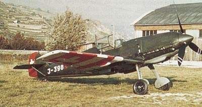

Stałem się szczęśliwym posiadaczem modelu Zvezdy, co w oczywisty sposób zwiększyło moje zainteresowanie wersją F 109-tki.
Rozglądałem się za czymś ciekawym, w miarę oryginalym i doszedłem do wniosku, że tym czymś mógłby być pokazany przez Marcina szwajcarski Messer.
Czytałem artykuł Marcina zamieszczony w biuletynie DWS, ale wolałbym wsparcie 'na żywo'.
Malowanie inne, niż te najczęściej spotykane na Bf 109 F, oznaczenia tym bardziej :). Tylko własnie - jak ta maszyna była malowana, a dokładniej - jakimi kolorami? Rozumiem, iż można przyjąć, że szwajcarski odpowiednik RLM 70 był zbliżony do niemieckiego 'oryginału' i śmiało można zastosować farby odpowiednie dla RLM'a? To pierwsze pytanie. A drugie, które tak naprawdę bardziej mnie interesuje dotyczy pokazanych na tym kolorowym profilu pasków na łopatach śmigła. W jakim były kolorze (kolorach), jak szerokie? Ktoś może wie?

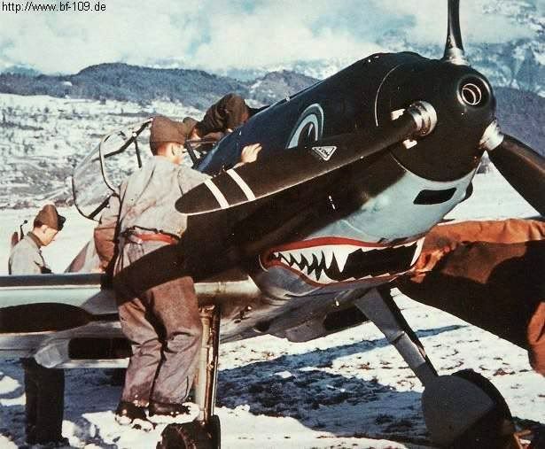

Jarek Gurgul napisał(a): A drugie, które tak naprawdę bardziej mnie interesuje dotyczy pokazanych na tym kolorowym profilu pasków na łopatach śmigła. W jakim były kolorze (kolorach), jak szerokie? Ktoś może wie?

Szwajcarzy produkowali wierne odpowiedniki niemieckich farb RLM 70 i 65 (nazwanych K+W 2 i K+W 1) choć ten ostatni pod koniec wojny ewoluował bardziej w stronę szarości.
W artykule (w podpisie do profilu Friedricha) sugerowałem, że dolnych powierzchni samolotu nie przemalowywano. Teraz skłaniam się ku możliwości, że jednak dolne powierzchnie zostały przemalowane na kolor RLM 65. Pozostawienie spodniej cześć osłony silnika w kolorze żółtym także jest przypuszczeniem choć z pewnych względów wydaje mi się bardziej prawdopodobne (Helmut początkowo narysował oba warianty, lecz w końcu zdecydowaliśmy się na ten z żółtym spodem i uroczymi zaciekami widocznymi na zdjęciach tuż po przylocie). Dopiero znacznie później się okazało, że trafiliśmy z tym spodem (wypłynęło nowe zdjęcie).

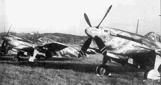

Odnośnie białych pasków na śmigle to nie znalazłem szczegółowych wytycznych co do ich malowania. Ich szerokość oscyluje w okolicy 3 cm ale z rozmieszczeniem jest już różnie. Jeden wariant jest na zdjęciach Piotra (paski blisko siebie) drugi, równie popularny, wygląda tak:
Zdjęcia eFki w szwajcarskich barwach są fragmentaryczne i nie widać na nich w jakim układzie paski były namalowane. Chciałbym zwrócić uwagę na jeszcze jeden detal. Paski były tylko na zewnętrznych powierzchniach łopat. Na zdjęciach samolotów tuż po internowaniu widać, że wewnętrzne końcówki łopat są dość intensywnie powycierane do gołego metalu. Ponieważ przepisy zabraniały robienia podmalówek na śmigle (ze względu na konieczność późniejszego wyważania śmigła czynność tę mógł przeprowadzać wyłącznie producent) to właśnie tak bym je zostawił.

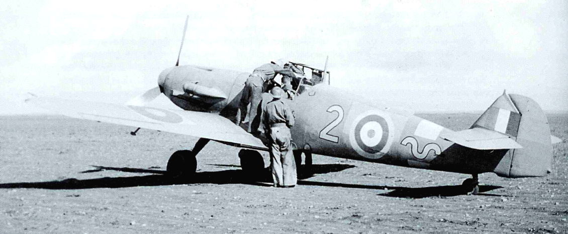

Na dziś (po utracie punktów przez 'szwajcara') kandydatem numer 1 jest ten należący wcześniej do 6./JG27 Messerschmitt F-2 zdobyty w grudniu 1941 roku przez Brytyjczyków w Afryce Północnej:

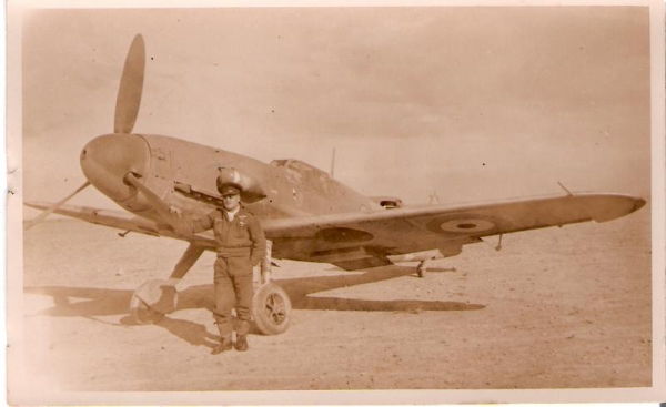

Co prawda w publikacji Ajaksu maszyna przedstawiona jest tylko w formie tej malowanki na okładce, ale w sieci są co najmniej dwa zdjęcia tego samolotu, więc może coś z tego będzie:

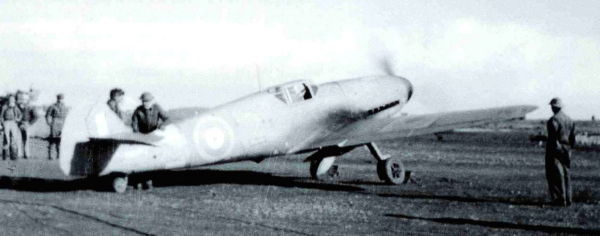

Jest jeszcze to zdjęcie, ale nie jestem pewien, czy to ten sam Friedrich. Co prawda zza skrzydła wystaje coś na kształt górnego łuku dwójki na kadłubie oraz widać jaśniej pomalowany panel pod kadłubowy rondel, ale moje wątpliwości wzbudzają na przykład okrągłe wnęki głównego podwozia. Czy F-2 mógł mieć takie?
Jakby co, to kolejne fotki tej żółtej '2' z szewronem oraz potwierdzenie, że to F-2 będą mile widziane :).

Jarek Gurgul napisał(a):Jest jeszcze to zdjęcie, ale nie jestem pewien, czy to ten sam Friedrich. Co prawda zza skrzydła wystaje coś na kształt górnego łuku dwójki na kadłubie oraz widać jaśniej pomalowany panel pod kadłubowy rondel, ale moje wątpliwości wzbudzają na przykład okrągłe wnęki głównego podwozia. Czy F-2 mógł mieć takie?
Według mnie na wszystkich zdjęciach jest ta sama maszyna. F-2 oczywiście mógł mieć koliste wnęki (zidentyfikowałem kilka takich maszyn) choć tutaj zbyt wiele wskazuje na wariant F-4.

Jarek Gurgul napisał(a):A dokładniej co? Łopaty śmigła, chwyt powietrza, trójkącik 'paliwowy'? Nie jestem na tyle biegły 'w temacie' Friedricha, żeby tak na oko odróżniać podwersje :). Wszelka pomoc jak najbardziej wskazana.
Przede wszystkim typ paliwa / silnik. Szersze łopaty śmigła, głębsza osłona większej chłodnicy oleju, większy wlot do sprężarki.
Do tego poszlaki jak typ opony kółka ogonowego (większa/mniejsza), typ widelca tylnego kółka, typ wiatrochronu, płyty pancernej, kamuflaż, typ oznakowania.
Jakbym miał typować, to mamy tu F-4/Trop :mrgreen:
