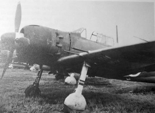

Panowie, ja wiem, że pewnie właśnie stoję na minie która powiedziała "klik" ale odważnie zadam pytanie:
[1] Jakiego koloru powinna być kabina w Zero A6M5? Jasnozielona, oliwkowa czy może brązowawa jak w tym kadłubie eksponowanym w IWM w Londynie? Czy to zależało od ilości warstw lakieru? Edek (!) zrobił barwioną tablicę i ta jest jasno zielona. Czy to ma sens czy nie?
[2] Czy wnęki podwozia w tym samolocie malowano zawsze lakierem zabezpieczającym i powinny mieć ten niebieskawy metaliczny kolor (Aotake)? Czy może lepiej zostawić je w kolorze aluminium? Ewentualnie inne?
[3] Czy kadłub za wręgą, do której mocowany jest fotel powinien być w kolorze gołego aluminium?
[4] Na koniec najlepsze, kolorystyka kamuflażu, ten zielony występował w wielu wariacjach czy raczej oscylował wokół tego fajnego, butelkowego zielonego? Czy takie zero powinno mieć kolor butelki po piwie czy może coś bliżej olive drab?
Wiem, że pewnie na większość pytań odpowiedź brzmi - to zależy, ale może coś mi podpowiecie.

[1] Jest to ściśle związane z zakładem, który wyprodukowały dany egzemplarz samolotu. Mitsubishi miało swój odcień zieleni, Nakajima (również produkowała Reiseny) miała swój. Wieczorem spróbuję odszukać właściwy opis w domowej biblioteczce. Wracając do Edka - jeżeli model przedstawiałby maszynę z końca wojny czyli wykonaną wg poluzowanych procedur (vide Luftwaffe '45) - może mieć to sens. Aczkolwiek wobec praktycznego braku dokumentacji fotograficznej z tego okresu zawsze będzie to częściowe SF.
[2] W większosci wypadków powinno być Aotake Iro czyli przezroczysty niebiesko-zielony lakier kładziony na naturalne aluminium. Pod koniec wojny często brakowało surowców do wykonania farb i samoloty szły na front dosłownie niedomalowane ;o). Poważniej - czas życia samolotu IJN pod koniec wojny był tak krótki, że nie zdążył skorodować... Japończyli zdawali sobie z tego sprawę i skracali czas produkcji samolotów.

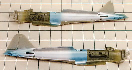

Schemat przedstawiony w tym wątku: viewtopic.php?f=3&t=4256&p=45252#p45252 jest prawidłowy. Zapamiętałem na odwrót. :oops:
Co do malowania wnętrz Reisena. Znalazłem ilustrację malowania A6M2:
źródło: Model Graphix 11/2007
Zważywszy na to, ze od koniec wojny pomijano Aotake można przyjąć, że faktycznie wnętrze kadłuba za kabiną było srebrne.
Znalazłem również tabele mieszania kolorów IJN. Lewa kolumna to farby GS Mr Color, prawa – Tamiya.
Na pierwszej planszy zaznaczyłem ciemnozielone oraz jasnoszare kolory Mitsubishi i Nakajimy. Na drugiej planszy zaznaczyłem kolory jakie pojawiały się we wnętrzach samolotów z obu tych wytwórni, granatowo-czarny Mitsubishi na osłony silnika oraz Aotake.
źródło: Model Art 272

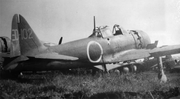

Wybrałem oznaczenia samolotu Sadaaki Akamatsu i chciałbym poprosić o ewentualne uwagi przy malowaniu tego egzemplarza.
Na zdjęciu, gdzie widać ogon spód kadłuba wygląda na pomalowany (chyba...), czy mam rację? Czy płat także był od spodu pomalowany?
Dziękuję i pozdrawiam,

Jako ciekawostka, japońskie znaki pod ogonowym numerem YoD-126 oznaczają: "Itoh Ichi Sei Soh" – "1st Maintenance Sergeant" Itoh - 1. Sierżant Obsługi Itoh. (Informacja za http://www.ww2aircraft.net/forum/questi ... 407-2.html)
Zobaczę jeszcze w domowych papierach czy nie mam jakiejś innej fotki.
[Edit] Przejrzałem japońskie źródła i nic nie znalazłem. Pomógł trochę wspomniany przeze mnie wcześniej fotoreportaż z września 1945 r. z bazy w Atsugi. Oto efekt (zdjęć obu maszyn jest jeszcze kilka):
Reisen 52c (A6M5c), 302 Kokutai, YoD-102
Reisen 52c (A6M5c), 302 Kokutai, YoD-127 (czyżby siostrzana maszyna z jednostki?)
Obie maszyny są w raczej dobrym stanie, zmatowienie lakieru pochodzi od bezczynnego leżakowania pod chmurką.
