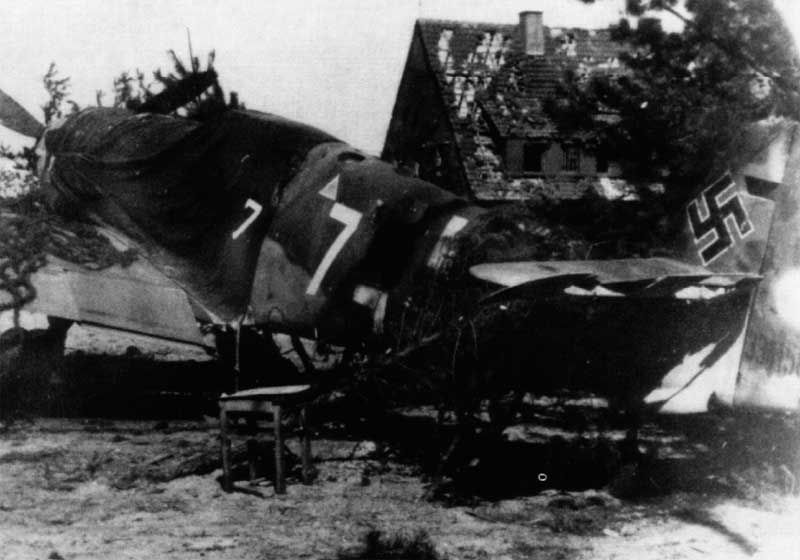

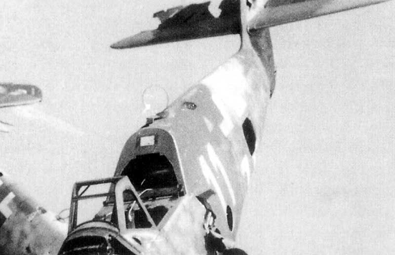

Jest dobre zdjęcie G-14/U4 i K-4 (poniżej wklejam) w którym widać, jak połamane jest poszycie tych sterów. Może się mylę, ale gdyby sklejka była oklejona płótnem i następnie jak sądzę zalakierowana to zniszczenia wyglądałyby trochę inaczej. Tu wygląda to jak zwyczajnie połamana cienka sklejka.
Czy jest możliwe, żeby sklejkowe stery pojawiły się wcześniej, tylko na zdjęciach uszkodzonych maszyn dzięki pokryciu płótnem nie widać tego charakterystycznego połamania sklejki za to widać podarte płótno, co może zmylić i te stery bierze się za zwyczajne, metalowe z płóciennym poszyciem natomiast w późniejszym okresie produkcję uproszczono i zrezygnowano z tego pokrywania płótnem redukując poszycie tylko do samej sklejki?

Kuba P. napisał(a):Jest dobre zdjęcie G-14/U4 i K-4 (poniżej wklejam) w którym widać, jak połamane jest poszycie tych sterów. Może się mylę, ale gdyby sklejka była oklejona płótnem i następnie jak sądzę zalakierowana to zniszczenia wyglądałyby trochę inaczej. Tu wygląda to jak zwyczajnie połamana cienka sklejka. Czy jest możliwe, żeby sklejkowe stery pojawiły się wcześniej, tylko na zdjęciach uszkodzonych maszyn dzięki pokryciu płótnem nie widać tego charakterystycznego połamania sklejki za to widać podarte płótno, co może zmylić i te stery bierze się za zwyczajne, metalowe z płóciennym poszyciem natomiast w późniejszym okresie produkcję uproszczono i zrezygnowano z tego pokrywania płótnem redukując poszycie tylko do samej sklejki?
Mechanizm zniszczenia powinien raczej być podobny jak w przypadku np. drewnianych śmigieł, które przecież również były oklejane płótnem. Zasadniczo tego płótna na tzw. przełomie nie widać bo stanowiło ono część "kompozytowej" powłoki lakierniczej.
