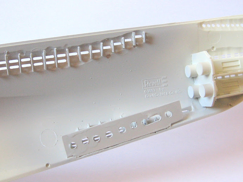

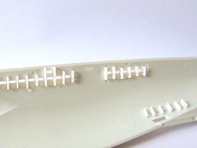

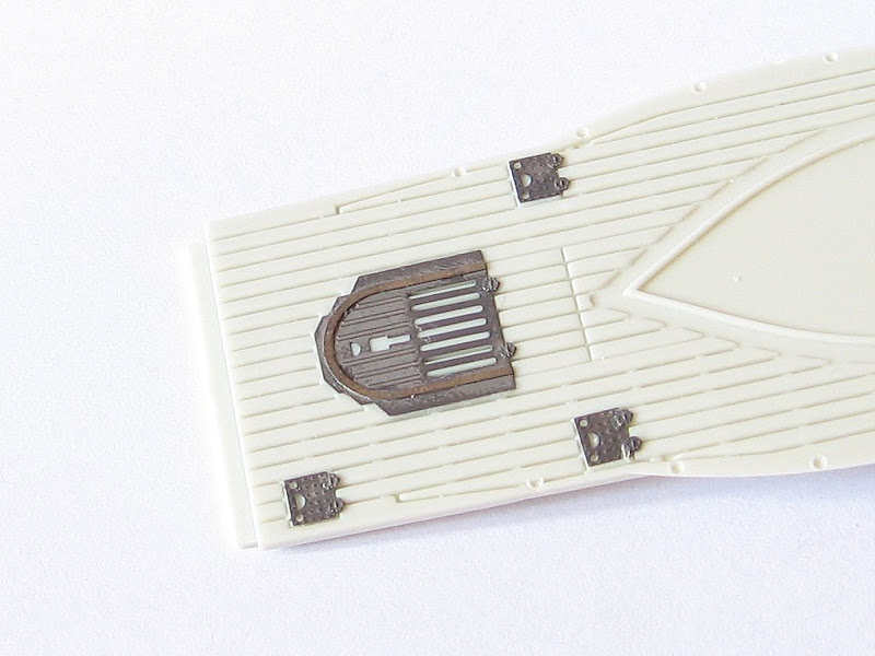

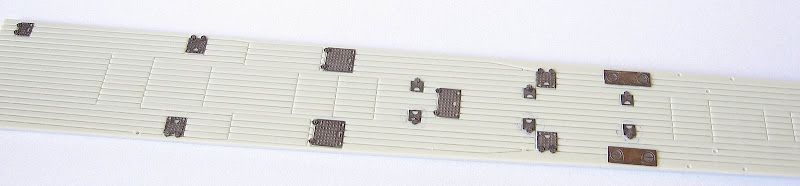

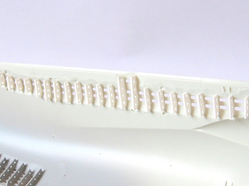

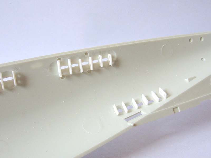

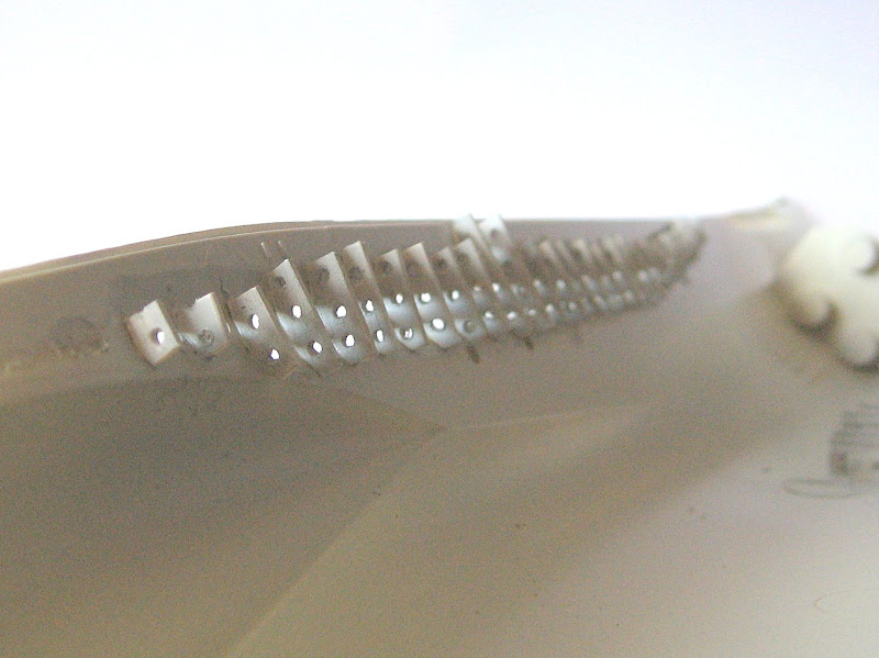

A oto poranne zdjęcia jeszcze z przed sklejenia kadłuba.
Na ostatnich widać żebra po położeniu Surfacera w sprayu. Kolor nawet ok więc tak zostało. Potraktowałem to jako mały poligon doświadczalny w malowaniu sprayem bo nigdy wcześniej tego nie robiłem - dlatego czasem widać zacieki tam gdzie eksperymentowałem. Na kadłubie i kiosku już nie będzie miejsca na błędy.

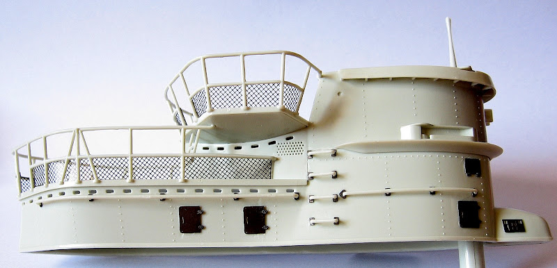

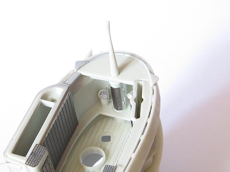

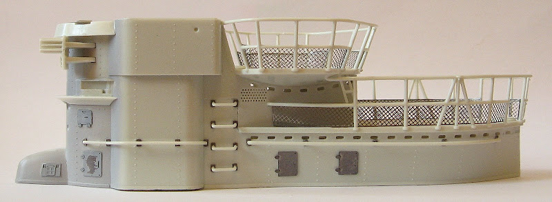

Witam w kolejnym odcinku. Wczoraj oblaszkowałem lewą stronę kiosku i zrobiłem jedno działko plot na górny pokład. Dziś był mały wypadek. Otóż mama przez mała nieuwagę zrzuciła na siebie z szafy pudło z U-bootem (razem z ułożonymi na nim pudłami z zaczętymi P-38 i Gripenem i nie ruszanym Texanem). O dziwo jedyne zniszczenia w U-boocie to złamany peryskop bojowy i jedna część wyłamana z ramek. Blaszki, które były w środku przetrwały bez strat. Kiosk stał bezpiecznie na kadłubie na innej szafie... ale nerwów było trochę....
W tej chwili lewa część kiosku prezentuje się tak:
i się zastanawiam jak ja to wszystko pomaluję.....
Tu widok z bliska. Te blaszki kosztowały mnie sporo nerwów...
Tu wspomniane działko. To pudełeczko będzie podklejone od przodu.

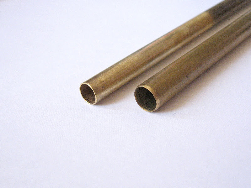

Ojciec przyniósł mi mosiężne rurki potrzebne do podstawki. Mają odpowiednio 7 i 8mm średnicy zewnętrznej. Jednak bez szlifowanka małego się nie obejdzie.

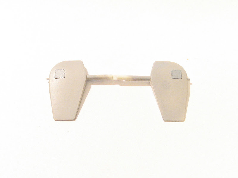

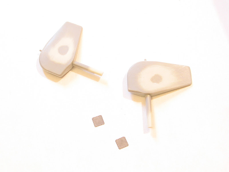

W poprzedniej części cyklu niechcący pominąłem przygody z blaszkami na dziobowych sterach głębokości. "Przygody?" powiecie. I macie rację, że nic w tym trudnego. Ale u mnie jak zwykle musiało nałożyć się kilka czynników działających przeciwko mnie. Zaczęło się już w fabryce Revella. Dzięki jakiemuś dziwnemu zrządzeniu losu, światłu z Wenus odbitemu od gazu z bagien w Pińczowie (moje praktyki z geografii fizycznej) i bliżej nieznanemu niemieckiemu chochlikowi na sterach głębokości utworzyły się małe zapadliska. Dzielny szkutnik-praktykant Ostach w całej swej fantazji postanowił je zaszpachlować. Jak powiedział, tak zrobił. Napakował tam szpachli Italeri, zeszlifował, prysnął surfem, przeszlifował, prysnął, dodał szpachli, przeszlifował....itd itp. Gdy już było ok przyszła pora na blaszki. Unieruchomiwszy stery taśma na blacie wyznaczyłem sobie miejsca gdzie blaszki miały się znajdować. Przykleiłem je. Było cudnie. No to zacząłem delikatnie odrywać taśmę. No i oczywiście te bąbelki gazu z pińczowskich bagien spowodowały, że szpachla straciła przyczepność i postanowiła, że uzyska wolność uciekając ze sterów na kawałku taśmy. Siarczyście zakląłem. Operacje szpachlowania powtórzyłem. Przy szlifowaniu jeden nieostrożny ruch spowodował oderwanie się blaszki. No to już bez szablonu ją przykleiłem. Krzywo (światło z Wenus raz jeszcze). No to odciąłem skalpelem. Blaszka się wygięła. Następna próbą już była ok i było prosto.... uf!
Tutaj części jeszcze nie wiedziały co je czeka i czego się nasłuchają.
A tu już po wszystkim.
Sorry za ten przy długi wywód ale musiałem się wyzewnętrznić.

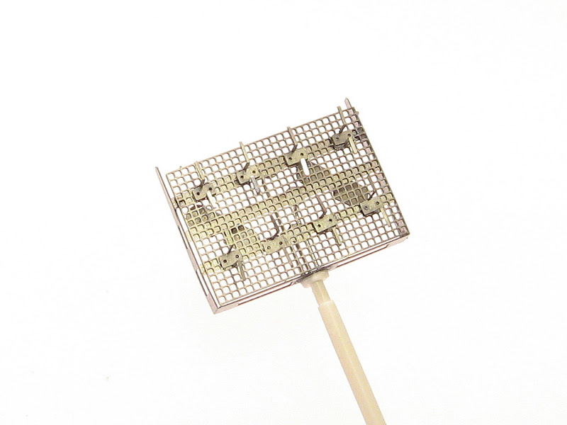

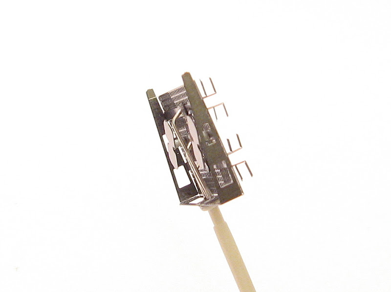

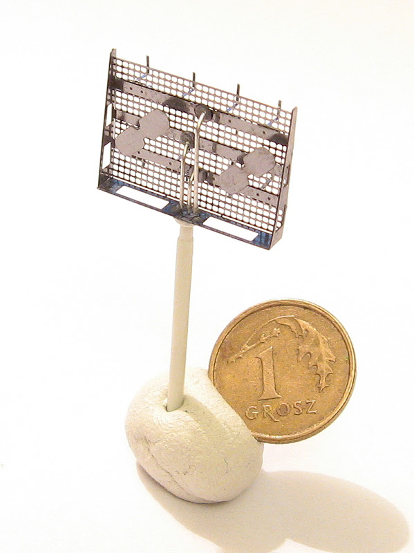

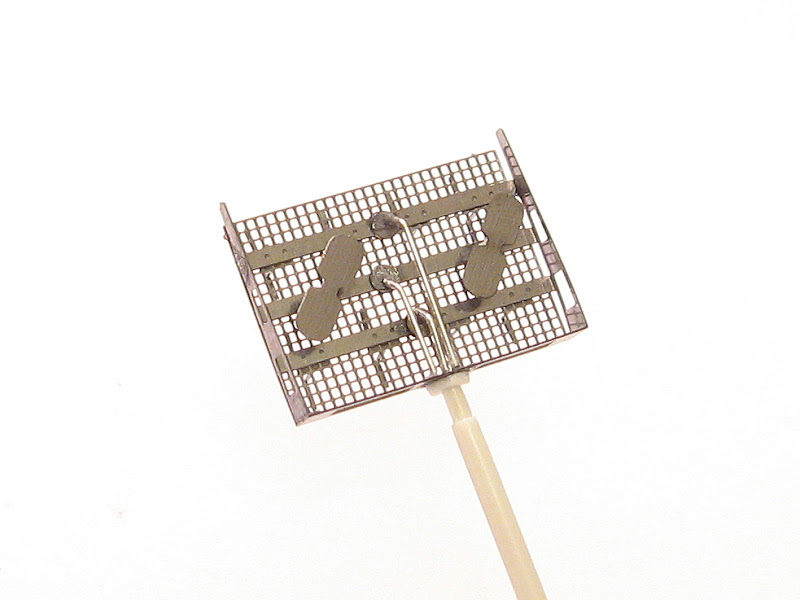

A tak w ogóle to dzisiaj główną bohaterką jest antena FuMO 30 z dipolami PALAU. Antena składa się z 20 części.
pozdrawiam i zapraszam do komentowania

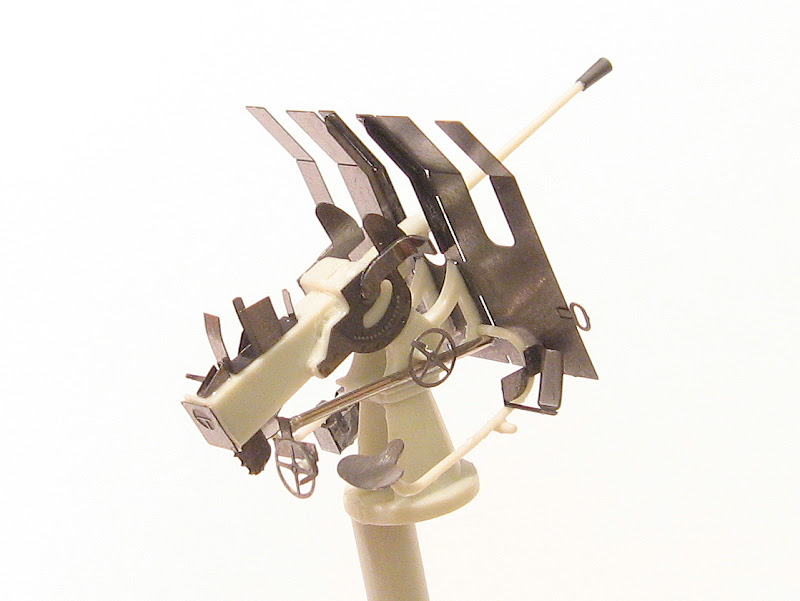

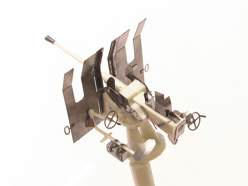

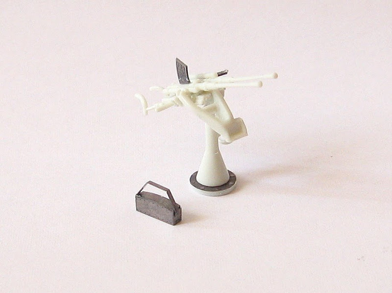

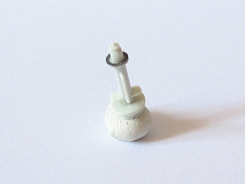

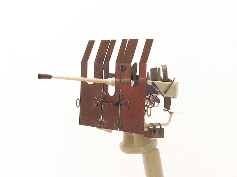

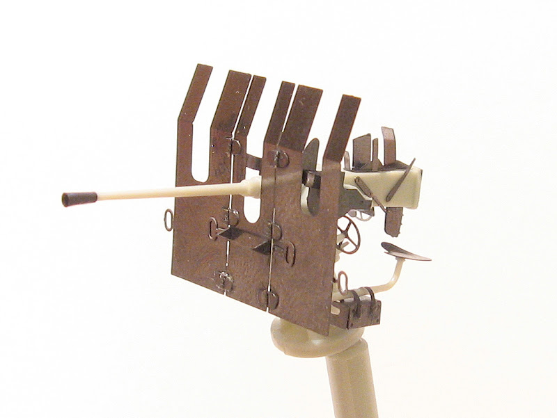

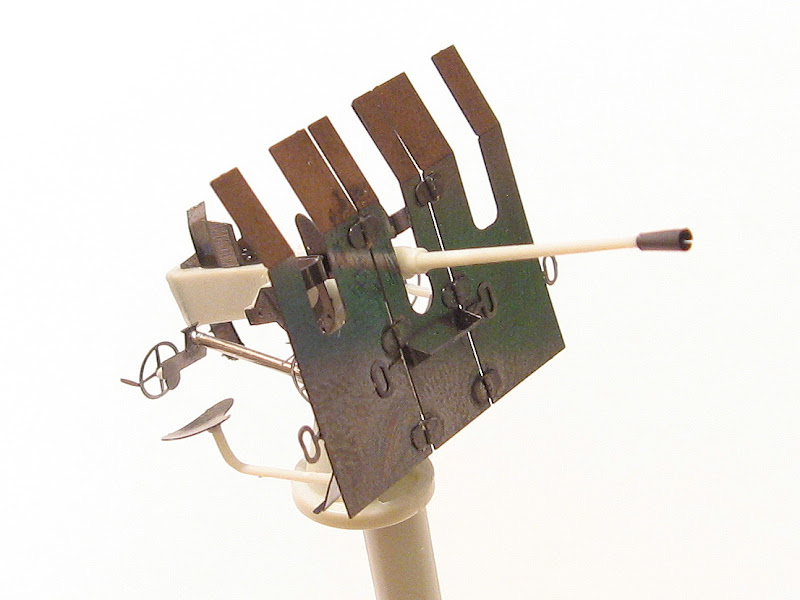

Dziś przedstawiam państwu działko przeciwlotnicze M42 kalibru 3,7cm.
Tak wyglądało na początku budowy:
Tak dziś:

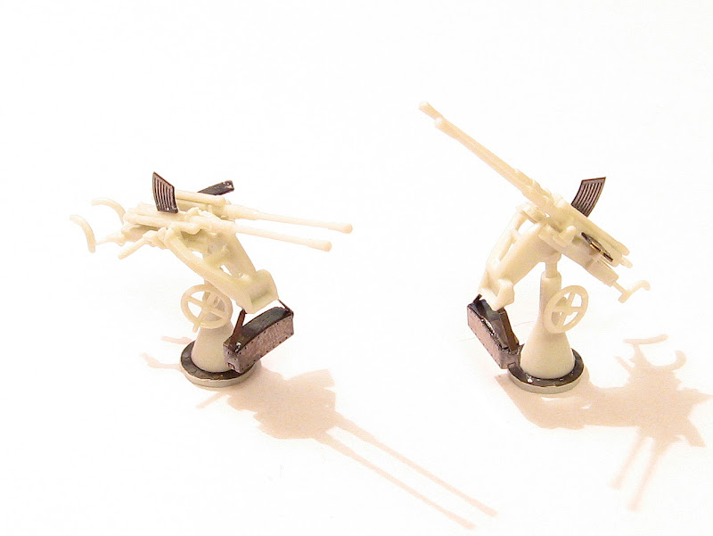

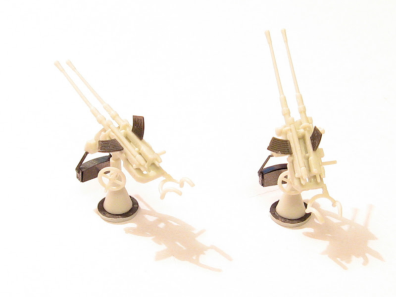

Powstało też drugie działko MG C/38 kalibru 2cm:
Pozdrawiam podglądaczy i zapraszam do komentowania :)

Re: [SZKUTNICTWO] U-boot VIIC/41 Revell 1:72
Postprzez siara1939 » niedziela, 26 lipca 2009, 20:16
Ostach- bardzo fajnie wygladaja dzialka z tymi blaszkami.
W magazynki nie trzeba bylo wkleic plasterka plastiku?
