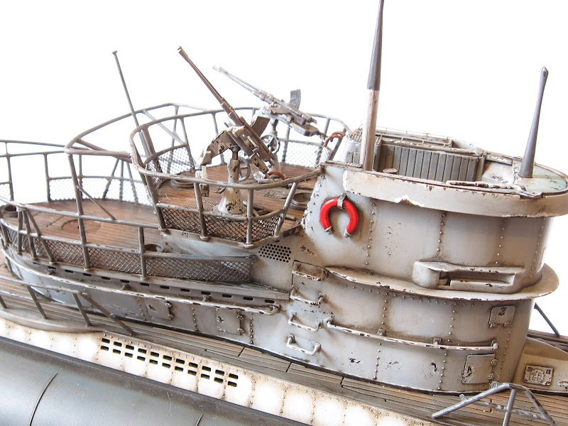

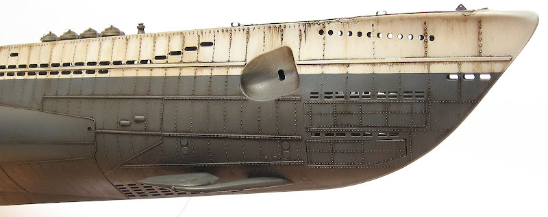

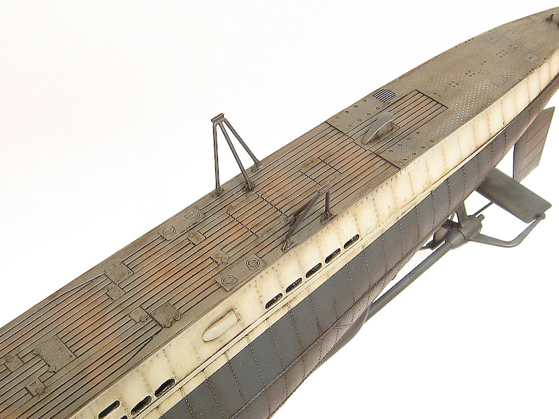

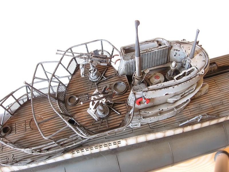

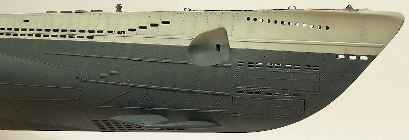

Zwashowałem okręt. Po umazaniu pokładu i jednej burty dotarło do mnie jak wielka jest to powierzchnia do starcia. Zacząłem wacikami. Wystarczył jeden "panel" żebym doszedł do wniosku, że to robota na miesiące. Dalej były płatki higieniczne - do d... bo przy przejściu przez nity zostawiały malownicze kłaczki. Potem przyszła kolej na papier toaletowy - patrz płatki. Po chwili zastanowienia i analizie rzeczy, które mam pod ręką a chłonących wilgoć i nie zbudowanych z łatwo dzielących się włókien wybór padł na starą podartą trochę koszulkę. Strzał w 10! Nawilżona wamodem idealnie ścierała washa. Robota szła szybko i przyjemnie dając ładne efekty.
Na kiosku, ze względu na mniejsze powierzchnie i liczne zakamarki analogowa_koszulka_do_washa_1.0 nie sprawdziła się. Pomogły waciki i pędzel.
Sam wash był na bazie wamodu z farb olejnych dla plastyków - brąz van dyke.
Oto efekty:
Przed:
Po:

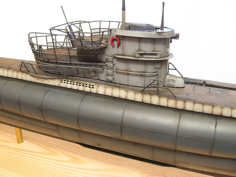

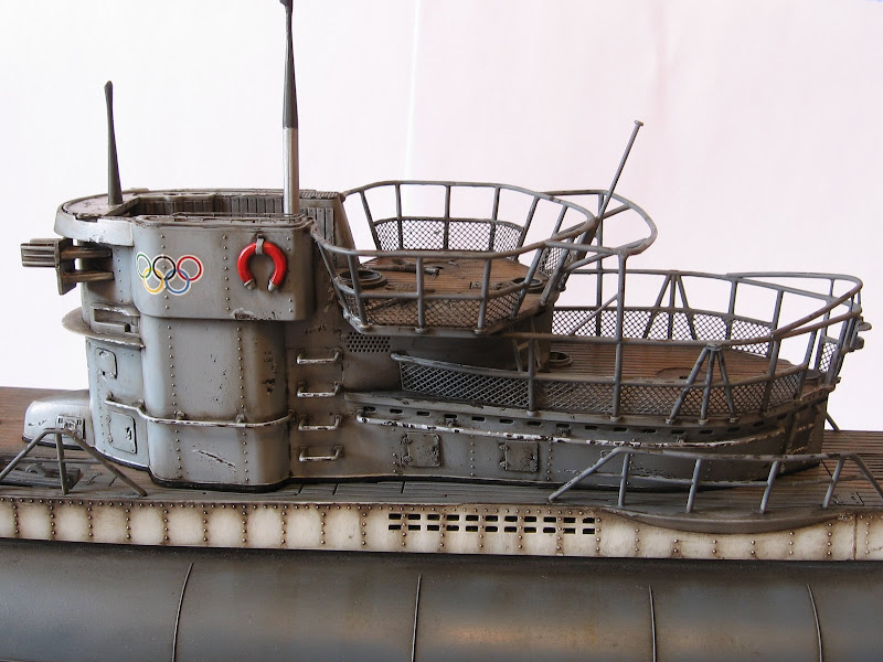

Kiosk i reszta. Widać zwaloryzowane podpórki pod liny na rufie.

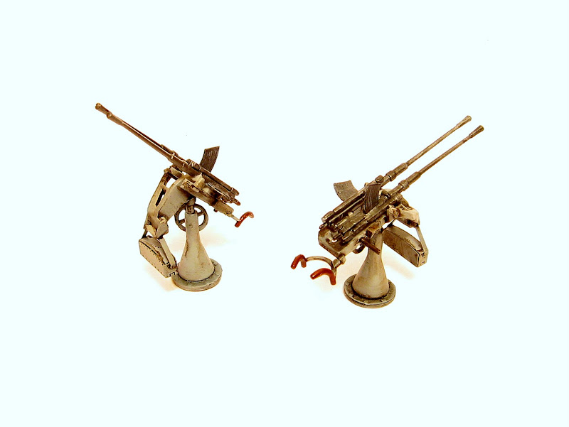

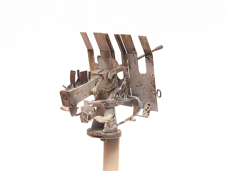

Artyleria plot. Na 37mm zrobiłem próbne obdrapania a na nich washa. Użyłem gąbki do tych delikatniejszych obić - przyjemne w użyciu narzędzie.
Proszę o komentarze i zwłaszcza o porady co dalej robić...

Bomba!
Re: [SZKUTNICTWO] U-boot VIIC/41 Revell 1:72
Postprzez bartek piękoś » poniedziałek, 26 października 2009, 01:15
Fantastycznie wyszło! Kapitalnie wyglądają obicia na dziale!
Postprzez spiton » poniedziałek, 26 października 2009, 15:31
Działka kapitalne !!! Nad resztą można by jeszcze popracować, ale i tak jest świetnie!!!!!
Czym brudziłeś ??
świetne zdjęcia!!!!

I jeszcze jedna prośba.
Zrób zdjęcie na którym będzie widać jakie duże jest to działko p-lot.

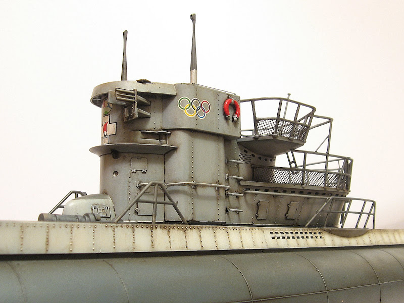

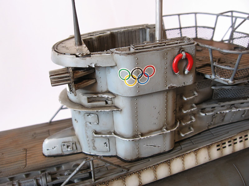

Postprzez Ostach » sobota, 31 października 2009, 11:55
Spiton, zgodnie z zapotrzebowaniem:
A tak ogólnie to trochę poobijałem i wzmocniłem wash na lewej burcie bo nie współgrał z tym na prawej.
Dodałem też obicia na dwudziestkach. Nie mogłem się powstrzymać żeby ich tam nie postawić :)
Na kiosku trzeba jeszcze zrobić klapy pojemników na amunicję. Strasznie mi się nie chce tego robić... Puścić potem lakier i gotowe.
Na kadłubie muszę dodać jeszcze bosaki - tego już wybitnie mi się nie chce ale mus to mus. Trzeba też zrobić jakieś plamy i zacieki olejami ale to po satynie.

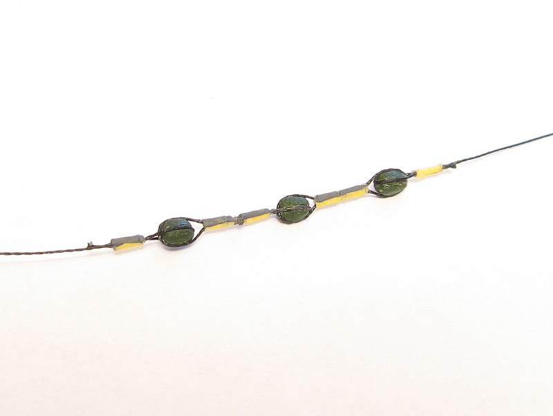

Po dłuższym zastanawieniu się czym zastąpić Green Stuff w kontekście wykonania izolatorów doszedłem do interesujących wniosków. Potrzebowałem czegoś co można ugnieść i co stwardnieje. Na początku myślałem o glinie. Lipa to jednak. Potem przyszła mi do głowy modelina - można uzyskać odpowiedni kolor, można ulepić odpowiedni kształt i po ugotowaniu twardnieje. Nie wiem tylko czy da się ją szlifować potem. Nie udało mi się ulepić takiego maleństwa z rowkami na linę. Będę próbował jakoś po ugotowaniu ją naciąć albo podszlifować. Linkę najwyżej przykleję... Zdjęcia z testów wkrótce.

Postprzez Ostach » niedziela, 8 listopada 2009, 01:49
Modelina po ugotowaniu ładnie twardnieje i nawet daje się szlifować, co pozwoliło na wyszlifowanie rowków w izolatorach. Ulepić mniejsze potrafię, ale obrobić i zamontować na lince - nie. Nie dam rady wykonać ich mniejszych na lince...
Efekty 5 godzin pracy:
I jest takich 19. Może będzie więcej - zdjęcia różnych okrętów pokazują różne konfiguracje izolatorów.
Na razie więcej nie ma. Co się nakląłem przy tym :/ aż kot z pokoju uciekł. Mniejsze nie będą... A i idealne nie są... no cóż...
