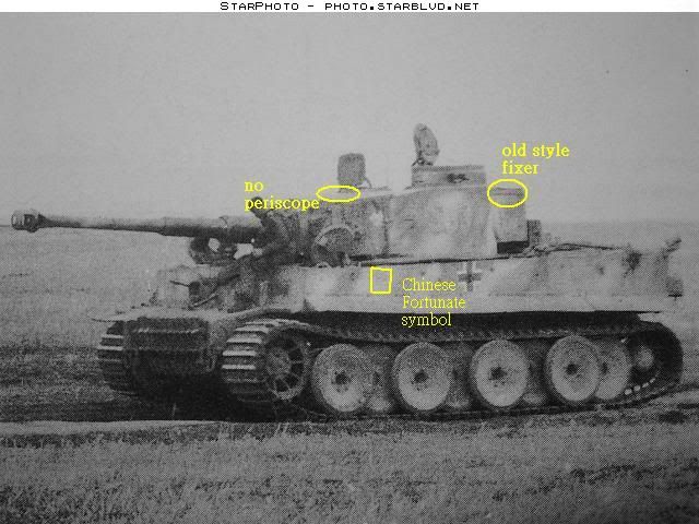

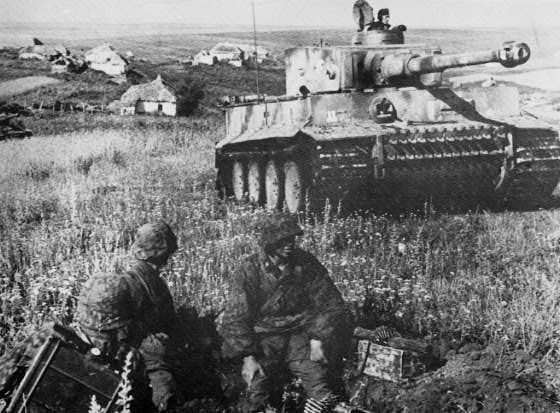

Postprzez Bathin » wtorek, 24 sierpnia 2010, 22:32
Axel napisał(a):Co masz na myśłi pisząc że skopałeś malowanie?
Nie taki układ plam kamuflażowych.
Na tych zdjęciach widać co nieco.
Brak filtrów, brak lewego przedniego i tylnego błotnika.
Cały komplet wyrzutników min.
Widac też doskonale gdzie powinien być umieszczony znaczek Das Reich.

Postprzez Axel » wtorek, 24 sierpnia 2010, 23:16
Tym środkowym zdjęciem mnie zastrzeliłeś. Wielkie dzięki :D Zdjecie pierwsze miałem ale w o niebo gorszej jakości.
Na razie z modelem się wstrzymam - zamówiłem książkę "Das Reich Tigers" - liczę na dobre zdjęcie tyłu. Zastanawiam sie skąd te nadprogramowe szekle? Z tylnego kompletu czy "zapasowe"...

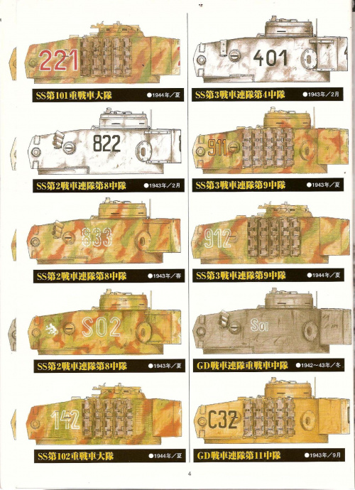

Postprzez materiusz66 » niedziela, 5 września 2010, 12:57
Rzeczywiście, ten zasobnik był jakiś inny.
W książce Tiger I cz.2 serii Ground Power wyd. Delta znalazłem tylko takie rzuty boczne wież, kilka jest z tym właśnie zasobnikiem. Planów (tej wesji) niestety nie ma. Są rysunki ale bardziej tej afrykańskiej wersji.
