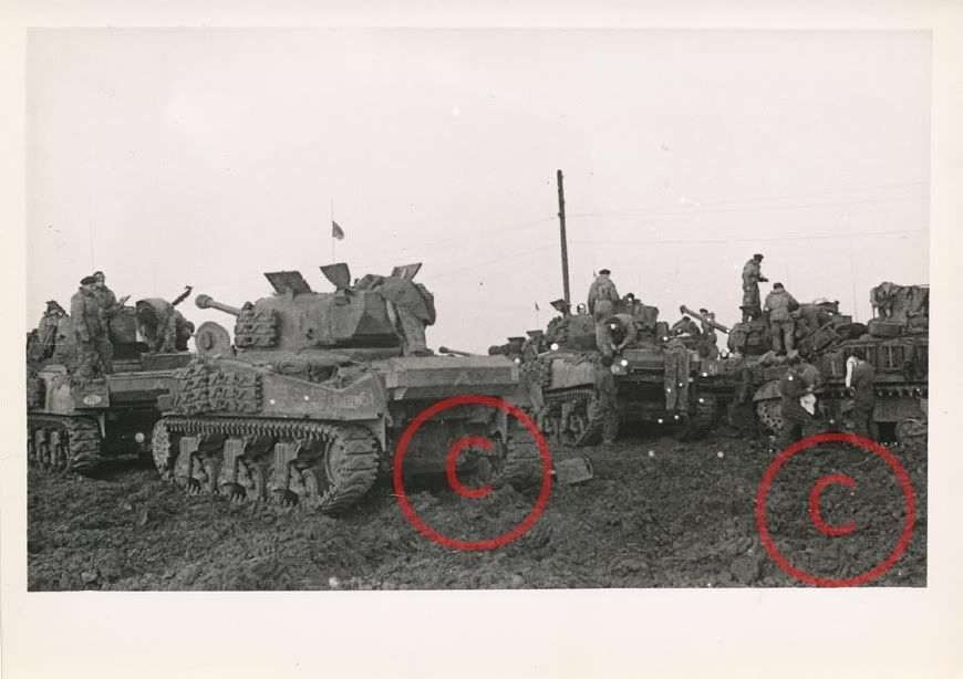

Postprzez Komandor » niedziela, 18 listopada 2012, 22:45
To zdjęcie Composita, bardzo mi pasuje :
Niewiele gąsek i ładnie widać kadłub. Chciałbym zakupić ten album "Żolnierze gen. Maczka". Gdzie go można nabyć ? Ciekawe, czy można by mu, temu modelu, założyć gąski z "pazurami" ( mam Modelkasteny )
