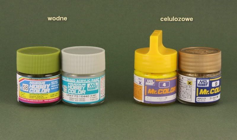

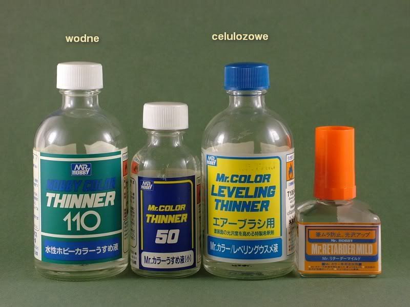

Kamil Feliks Sztarbała napisał(a):żeby być precyzyjnym, to mr. hobby, czyli seria h, to tak zwane farby wodne, a mr. color, czyli seria c to celulozowe.
Dla tych co wiedzą to oczywiste, a dla tych których konfunduje mnogość nazw produktów GSI Creos (Gunze) dwie fotki z rozcieńczalnikami i farbkami.
Ja bym powiedział, synonimami są (wiadomo, że im nazwa składa się z większej ilości członów tym lepiej :)
nazwa serii produktów: Mr.Hobby;
farbki wodne: seria H, Hobby Color, Aqueous Hobby Color, Water Based Acrylic Pain, akrylowe;
farbki celulozowe: seria C, Mr.Color, celulozowe, nitro.

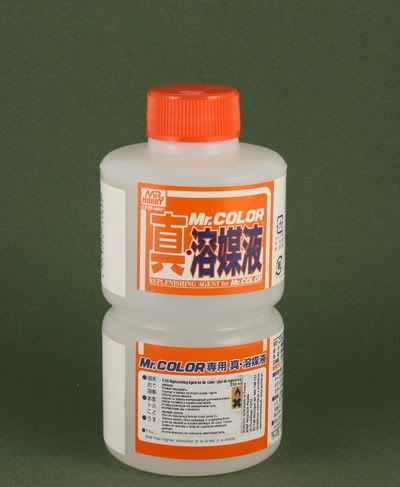

Do uzupełniania lekko wyschniętych farbek celulozowych teoretycznie służy T115 Replenishing Agent for Mr.Color, który nie jest rozcieńczalnikiem ale osnową. Użyłem tego raz do dość zgęstniałem farbki i nie zauważyłem żadnych negatywnych efektów
Dziala tez na zaschniete calkiem mocno zaschniete
Polecam generalnie do reanimacji
P
