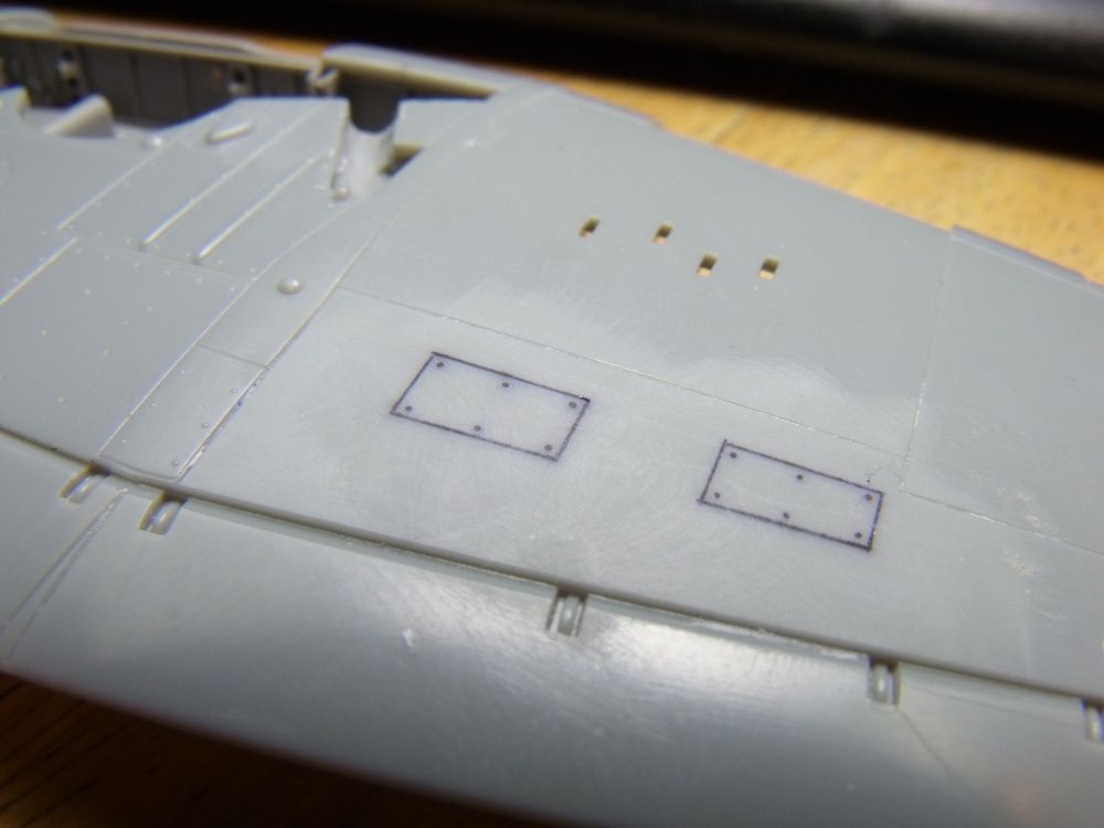

Do założenia tego wątku natchnął mnie Jacek Bzunek. Okazało się, że jakiś prosty patent dla jednych jest oczywistą oczywistością, podczas gdy dla innych stanowi rozwiązanie problemu, z którym bezskutecznie się borykają.
Chciałbym żebyśmy podzielili się tu tajemnicami swojego warszatu.
Na początek ode mnie
1. Trasowanie wzierników łatwiej jest wykonać od szablonu z wyciętym otworem o odpowiednim kształcie.
2. Do malowania żyłki na naciągi czy anteny można użyć markera. Markerem o odpowiednim kolorze maluję też drobne przewody wykonane z drutu.
3. Przed szpachlowaniem niechcianej lini podziału itp. zaczerniam ją i jej okolice markerem. Dopiero potem zalewam klejem CA. Dzięki temu kiedy przy szlifowaniu (lub zmywaniu debonderem) widzę cieńką czarną kreskę pozostałą we wgłębieniu wiem, że wszystko jest ok.

MIRO napisał(a):3. Przed szpachlowaniem niechcianej lini podziału itp. zaczerniam ją i jej okolice markerem. Dopiero potem zalewam klejem CA. Dzięki temu kiedy przy szlifowaniu (lub zmywaniu debonderem) widzę cieńką czarną kreskę pozostałą we wgłębieniu wiem, że wszystko jest ok.
A to dziwne, bo CA nie klei w obecności markera i rozpuszcza go.

Z tym powszechnym używaniem markerów (szczególnie kiepskiej jakości) bym uważał bo po krótkim czasie z czarnego może zrobić się czerwony albo kolor całkiem zniknie, tusz markera lubi sobie też wyleźć na powierzchnię po malowaniu farbą.

piotr dmitruk napisał(a):A to dziwne, bo CA nie klei w obecności markera i rozpuszcza go.
To dziwne, że dziwne.
Klej Pattex, marker BIC

Widocznie marker markerowi nie równy. Mój był No Name a klej Super Glue, sprawdzane wielokrotnie.

Pamiętam jak tego typu pisak "wylazł" mi kiedyś z pod szpachlówki i 2 warstw farby. Zamiast opisać element ołówkiem użyłem markera.

Soris000 napisał(a):Pamiętam jak tego typu pisak "wylazł" mi kiedyś z pod szpachlówki i 2 warstw farby. Zamiast opisać element ołówkiem użyłem markera.
W moim przypadku o to mi chodziło. Maluję markerem po nitach , ścieram debonerem do akryli ( spirytus pewnie też się nada ;o) ) i pomalowane są tylko otwory . Potem kolor i mamy pokazane nity.Po malowaniu część nitów została przykryta farbą i wygląda to fajnie.
