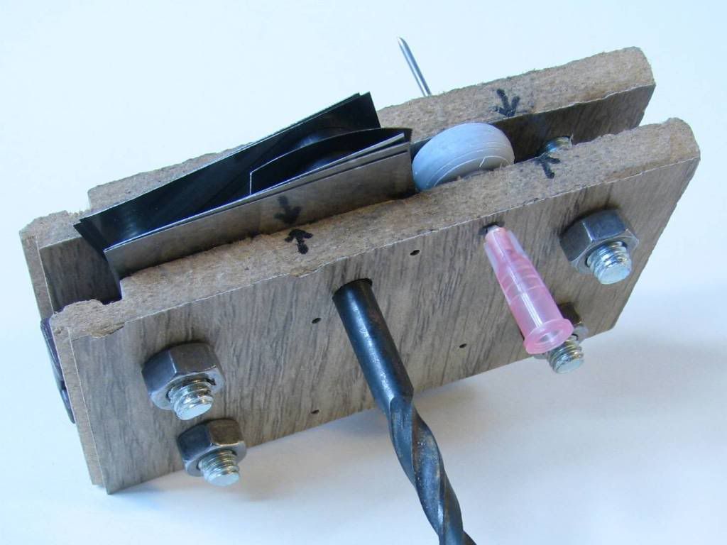

1. Jak zrobic bieżnikowanie opon - takie jak na przykład tu http://pwm.org.pl/viewtopic.php?f=13&t=15169 kolega trzasnął. Próbowałem narazie poprawić na skrzydłach na ogonie "stery" (ich odlew był obleśny i krzywy), niestety jako, że robiłem to pierwszy raz efekt był traficzny, więc poszła szpachla, szlifierka i będę temat podejmował jeszcze raz. Widząc jednak efekt na prostej powierzchni swoich skrobań, wolę się dowiedzieć jak "wydłubać" taki bieżnik na kołach, żebym znowu ze szpachlą nie musiał lecieć...

1. Taki bieżnik możesz zrobić mocując koło na jakimś obrotowym przyrządzie i sobie go wyskrobując.

Odnośnie p-tu nr 1, tak to w moim przypadku wyglądało:
Na lewo od kółka była umieszczona 'czeska piłka' (taka ząbkowana żyletka) między blaszkami. Kółkiem obracałem, dociskając piłkę, którą przekładałem co kilka blaszek, uzyskując równomierne odstępy rowków bieżnika.
PS. Powodzenia ;o)

Przemek - MaXus napisał(a):Na lewo od kółka była umieszczona 'czeska piłka' (taka ząbkowana żyletka) między blaszkami. Kółkiem obracałem, dociskając piłkę, którą przekładałem co kilka blaszek, uzyskując równomierne odstępy rowków bieżnika.
A rysunek techniczny da radę? :P Tak na poważnie to mam pytań kilka:
- co to jest to czarne wystające ponad drewienko? Blaszki?
- co wystaje z tyłu? takie czarne! Docisk do blaszek?
- żyletka nie potnie tego zbyt cieńką linią?
tak, jest ich tam ze 30, nie wszystkie widać ;o)
wciśnięty klin dla wyrównania, aby przy ściskaniu 'drewienek' nie przekrzywiała się całość 'konstrukcji'
linię, jeśli za cienka, można potem jeszcze poprawić np. igłą lub czubkiem ostrego pilniczka-iglaka
