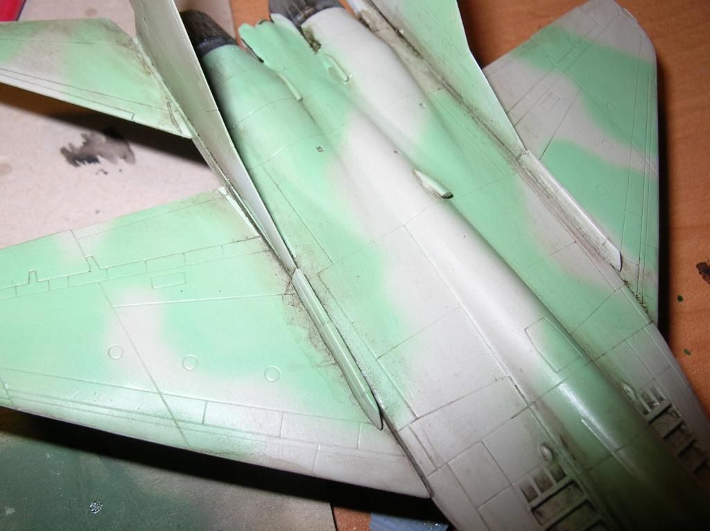

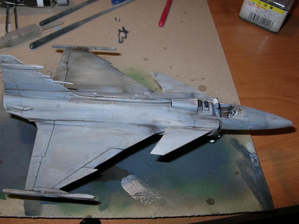

Chce się nauczyć robić washa. Jako testowy model wybrałem gripena w skali 1:72. Oto co mi wyszło:
Washa tego robiłem tak iż pomalowałem model cały znaną miksturą(farba olejna brąz van dyka od talensa + white spirit też od talensa) a następnie papierowym ręcznikiem ścierałem farbe. Wyszło tak. No i owszem farba została się do lini podziałów ale model wygląda na brudny. Jak brudas. Poradzcie mi jak to robić aby tak nie było.

Postprzez piotr dmitruk » sobota, 4 października 2014, 09:25
Nie robić tego na matową farbę.
Posty: 10459
Re: Nauka washa
Postprzez Grzegorz R. » sobota, 4 października 2014, 09:29
powierzchnia powinna być błyszczaca, wtedy wash będzie ładnie spływał. połóż sido i wtedy rób washa

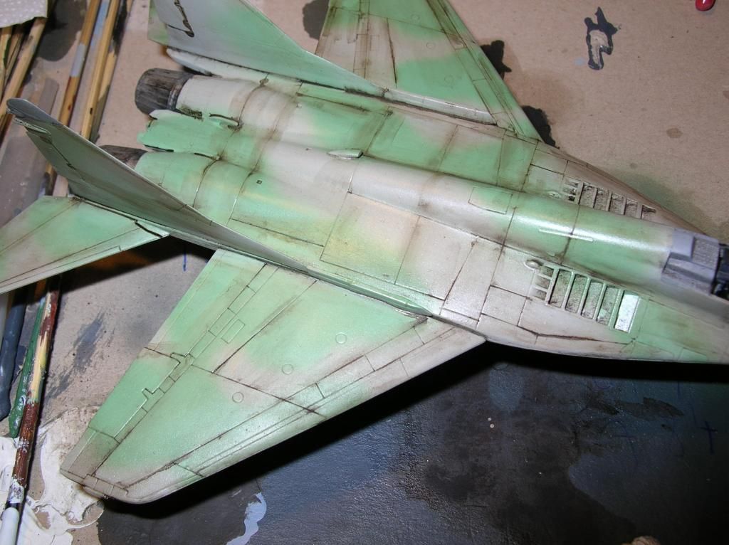

Postprzez tomekd » sobota, 4 października 2014, 10:28
Teraz na innym modelu wyszło tak(uprzednio położony sido):

Postprzez piotr dmitruk » sobota, 4 października 2014, 10:50
Trochę lepiej, teraz weź patyczki do uszu, lekko zwilż rozcieńczalnikiem i dokładniej powycieraj w miejscach, w których jest go za dużo.

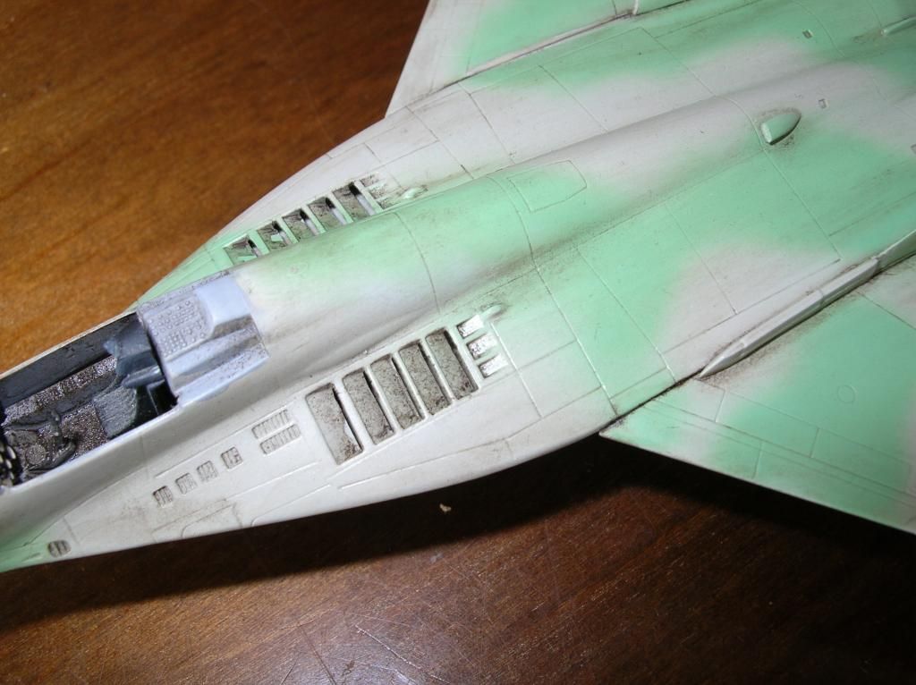

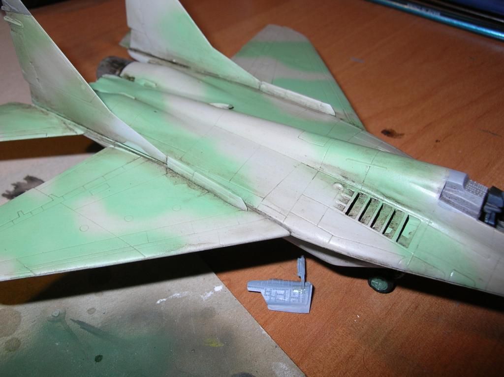

Postprzez tomekd » sobota, 4 października 2014, 11:29
Dzięki bardzo za pomoc. Ja właśnie robie bardzo podobnie tylko robie to mocno rozcieńczoną white spiritem farbą olejną. Skorzystałem z rady piotra dmitruka i wykorzystałem patyczki do czyszczenia aby zebrać nadmiar farby. Wygląda to teraz tak:

Postprzez piotr dmitruk » sobota, 4 października 2014, 14:21
No ale teraz zebrałeś z linii podziałowych.
Zbierz jeszcze tam gdzie za dużo, potem daj washa tylko tam, gdzie jest za mało. Nie musisz robić całego samolotu na raz.

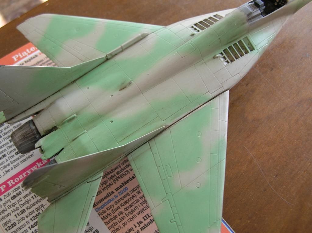

Postprzez tomekd » sobota, 4 października 2014, 19:41
Posiedziałem troche i wyszło tak:
W realu wygląda lepiej. :)

Postprzez Aleksander » sobota, 4 października 2014, 22:44
OK, ale masz ewidentnie kilka miejsc "niedoróbek" (czyli niedoczyszczonych) i kilka zupełnie bez washa. To oczywiście kwestia wprawy, ale z grubsza "zawashowanie" linii powinieneś mieć jednakowe. Powalcz z tym jeszcze, bo już jesteś bliżej niż dalej.
