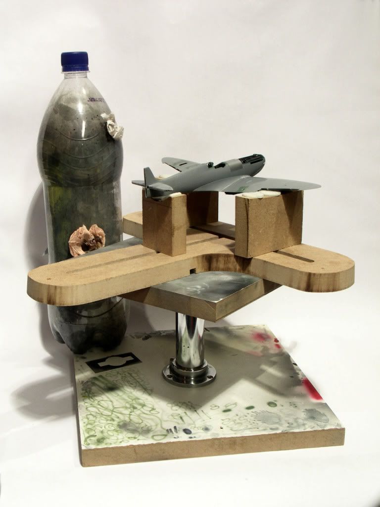

Moją stację do czyszczenia już kiedyś pokazywałem:
Wypełniający ją materiał filtrujący, oderwany z rolki z kibla, odpowiednio ukształtowany i nasączony rozpuszczalnikiem funkcjonuje jako profesjonalny zestaw do czyszczenia aerografu. Bardzo przydaje się jakiś obrotowy stolik.
