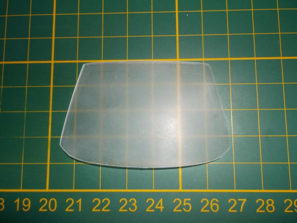

W międzyczasie, zacząłem sobie szlifować kawałek szybki z jakiegoś starego helikoptera, papierami i pilniczkiem, ale po zastosowaniu najdrobniejszego (4000) szybka jest gładka ale matowa.
Czekam teraz na pasty polerskie Tamki i zobaczymy co będzie.

EDIT:
Tutaj dwa zdjęcia wspomnianej szybki, jak to wygląda na zbliżeniu.
Mam nadzieję, że kolejny krok, czyli pasta Finish będzie ostatnim.

Jeżeli po użyciu papierów ściernych powierzchnia jest równomiernie matowa to dobry znak (niestety twoja szybka jest porysowana i pasta nic tu nie pomoże). Popracuj jeszcze papierami i wtedy zostanie tylko finisz pastą polerską i koniec - będzie lśnić.

Postprzez Dorotka » środa, 9 października 2013, 21:31
Solo napisał(a):Mam nadzieję, że kolejny krok, czyli pasta Finish będzie ostatnim.
Nie chcę Cię martwić ale z tego co widzę na zdjęciach to raczej sama pasta nie da temu rady....

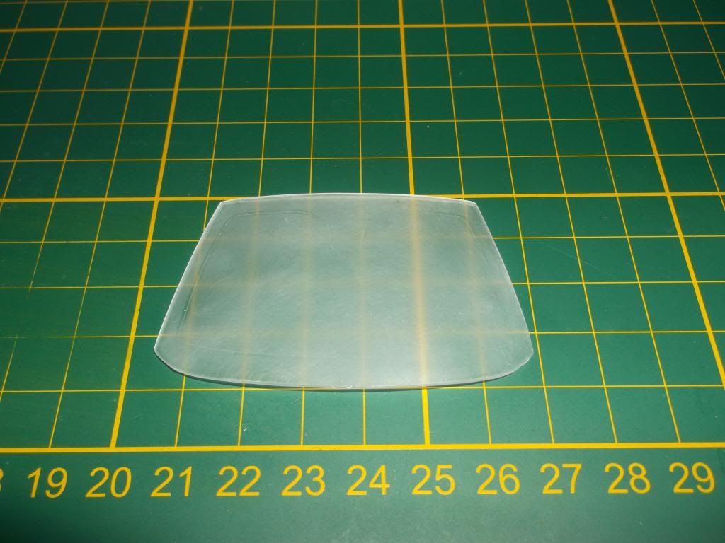

Postprzez Solo » środa, 9 października 2013, 21:51
Popracowałem z pastą do zębów. Chyba widać wyraźny efekt.
Dla porównania zdjęcia przed i po:

Postprzez Dorotka » środa, 9 października 2013, 21:54
Na zdjęciu, które pokazałeś widzę rysy nie mat. Szyba przed "pastą" powinna wyglądać mniej więcej tak:
Mając taki kawałek plastiku jak pokazałeś nie bawiłbym się żadnymi papierami ściernymi. Wziąłbym niebieską, a później zieloną gąbkę 3M i doprowadził powierzchnię do "matowego stanu". Co później to już wiadomo.

Postprzez Solo » środa, 9 października 2013, 21:58
Moja szybka jest znacznie bardziej gładka w tej chwili niż gdybym ją potraktował gąbeczką ultrafine, w ogóle nie ma co porównywać. Ultrafine to tarka do plastiku, raczej nie do owiewek.
