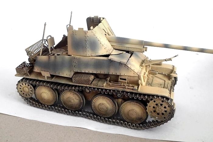

Pomalowałem pędzelkami, farbką tamiyą, jeszcze w rozcieńczalniku X-20,
foto telefon,

Postprzez Slash » poniedziałek, 29 lutego 2016, 13:34
ewpiga napisał(a):Teraz zastanawiam się, czy to nie jest czasem dojenie z kasy modelarza te rozcieńczalniki i farby w rozlicznych typach?
Piotrek, ja jestem bardzo oszczędny w kupowaniu kolejnych bajerów modelarskich, nie kupiłem jeszcze nigdy dedykowanego modelarskiego pigmentu czy innego słoiczka ze specyfikiem do zacieków itd. Ale jeśli chcesz ładnie i fajnie malować to bardzo polecam zestawienie akryle Tamiya + gunze thinner. W takim połączeniu ten zestaw jest bardzo wydajny, starcza na naprawdę długo i daje najlepsze rezultaty i właściwości malowania jeśli chodzi o farby modelarskie w ogóle. Przynajmniej te powszechnie znane. Ten sam rozcieńczalnik możesz też stosować do emalii Humbrola i Revella co nawet polepsza ich właściwości względem stosowania rozcieńczalnika dedykowanego dla nich. Leveling thiner, czyli ten z retarderem, moim zdaniem nie ma tu sensu. Tamiya nie zastyga w aerografie, a jej szybkie schnięcie na modelu to tylko jeden z dużych atutów. Levling jak dla mnie to tylko do Gunze H, ale nie musisz ich używać, a do winylowych akryli pokroju Vallejo i tak się nie nadaje.
