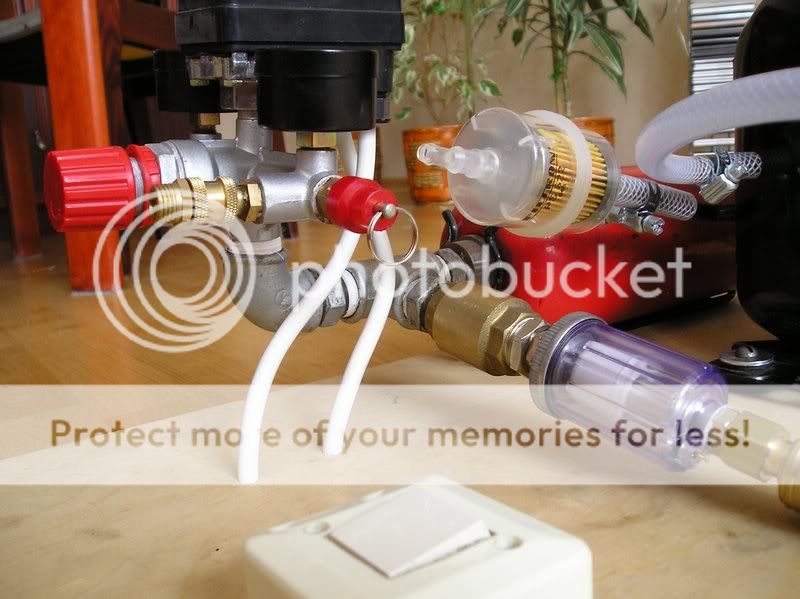

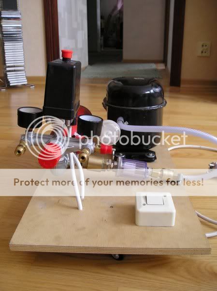

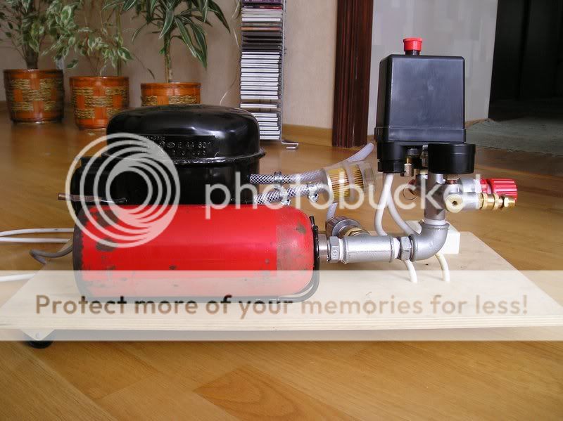

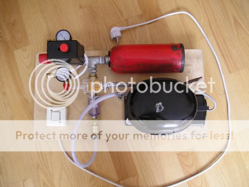

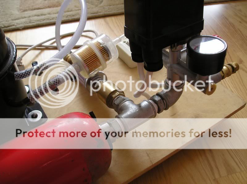

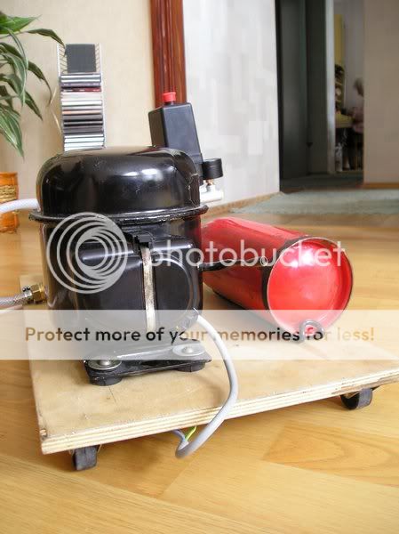

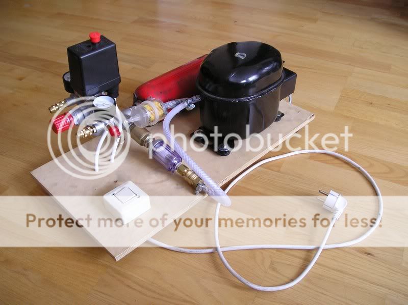

Postprzez Radek Baprawski » poniedziałek, 30 marca 2009, 14:37
Przedstawiam Wam moją konstrukcję. Z czasem może przemaluję butlę i trochę zmienię układ elementów coby się lepiej mieściły na podstawie. Aero jeszcze nie podłączałem. Usunałem nieszczelności, ale mam problemy z rozruchem kompresora. Nie wiem czy się spotkaliście z takim zjawiskiem. Presostat ponownie załącza mi kompresor przy ciśnieniu w butli 3 bary. Jednak silnik nie chce się rozkręcić, podawany jest prąd i po chwili zabezpieczenie uzwojenia rozruchowego (tak mi się wydaje) zadziałuje odcinając zasilanie. Gdy spuszcze powietrze z odcinka od kompresora do zaworu zwrotnego kompresor załącza się bezproblemowo. To wygląda jakby moment oporowy był większy od momentu rozruchowego tego silniczka. Jeśli mieliście takie przypadki to chętnie poczytam, a teraz prezentacja:

Postprzez Cichociemny » poniedziałek, 30 marca 2009, 16:45
Radek Baprawski napisał(a):mam problemy z rozruchem kompresora. Nie wiem czy się spotkaliście z takim zjawiskiem. Presostat ponownie załącza mi kompresor przy ciśnieniu w butli 3 bary. Jednak silnik nie chce się rozkręcić, podawany jest prąd i po chwili zabezpieczenie uzwojenia rozruchowego (tak mi się wydaje) zadziałuje odcinając zasilanie. Gdy spuszcze powietrze z odcinka od kompresora do zaworu zwrotnego kompresor załącza się bezproblemowo. To wygląda jakby moment oporowy był większy od momentu rozruchowego tego silniczka.
Myślałem, że u mnie jest podobnie, tzn agregat ma trudność ze startem przeciw wyższemu ciśnieniu. Na odcinku agregat-butla zamontowałem zawór do spuszczenia powietrza. Teraz przed uruchomieniem otwieram go i pozwalam żeby całość pochodziła trochę bez obciążenia. Jednak mimo to agregat często po starcie nie zdąży się rozkręcić i zaraz "wysiada". Po takim nieudanym rozruchu przez jakiś czas nie reaguje zupełnie. Więc nie chodzi chyba o ciśnienie. Być może spowodowane jest to stanem agregatu, innych pomysłów już nie mam. Jakieś sugestie?

Postprzez michal.s » poniedziałek, 30 marca 2009, 16:59
U mnie był podobny problem, agregat nie chciał ruszyć gdy ciśnienie spadało w zbiorniku, końcem końców skończyło się na wymianie całego kompresora (kupiłem gotowy kompaktowy polski produkt).
Nowy kompresor też nie chce stratować, gdy zaraz po napełnieniu zbiornika spuścimy z niego powietrze zmuszając agregat do startu, jest to podobno jakieś zabezpieczenie agregatu przed zbyt szybkim ponownym załączeniem.
Problem ten nie występuje w normalnym malowaniu, raczej nie jesteście w stanie wykorzystać trzech barów przez minute przy normalnym malowaniu.
Ja odkąd przestałem szukać dziury w całym, kompresor działa bez zrzutu.
Jak zachowywał się prawdopodobnie uszkodzony agregat można zobaczyć na filmiku, dodatkowo jak widać wydostawał się z niego dziwny metaliczny dźwięk.

Postprzez bartek piękoś » poniedziałek, 30 marca 2009, 19:32
Radku!
Problem o jakim piszesz jest mi znany. Postaram się coś napisać jak będę w domu (późno wieczorem;/)
Tymczasem pozdrawiam!
Już jestem, a więc...
Przyczyn tego o czym piszesz może być kilka, napiszę o tych, które są wynikiem moich obserwacji
lub potwierdziło je kilka "źródeł" ;o) :
1. Parametry sprężarki - pojemność, przepływ, ale przede wszystkim moc. Jeśli sprzęt jest w dobrym stanie wystarczy ok. 90 Watt. Najlepiej jednak poszukać maszyny o mocy od 120-130 Watt w górę.
2. Zużycie sprężarki – zużycie powierzchni współpracujących, zabrudzenie oleju, spadek poziomu oleju (jeśli sprężarka została wcześniej „wycięta” z zamkniętego obiegu lodówkowego i stała gdzieś długo zbierając kurz), rodzaj oleju (jeśli był uzupełniany), itd. Wszystkie te czynniki zwiększają tarcie, sprężarka się „grzeje”.
3. Sposób rozruchu – czyli jakiego rodzaju rozruch jest w Twojej sprężarce. Będziesz to wiedział zaglądając do puszki z elektryką. Jak chcesz to mam katalog Danfossa w pdf (po polsku), tam jest krótko o typach rozruchu, chłodzeniu. Warto też wejść na stronę
http://www.danfoss.com (wszystko po angielsku) i tu
http://www.elektroda.pl/rtvforum/forums.html (wszystko po polsku).
Można o tym długo, ale ogólnie spośród trzech znanych mi typów rozruchu, co najmniej 1 wymaga kilkuminutowych przerw po kilkuminutowej pracy, ze względu na konieczność schłodzenia sprężarki. Jeśli nie nastąpi odpowiednie schłodzenie, elektryka nie pozwoli na załączenie silnika. Statystyczna sprężarka lodówkowa pracuje kilka, może kilkanaście minut, ale potem zazwyczaj ma długie przerwy, nawet do kilku godzin, umożliwiające schłodzenie urządzenia. Modelarski lodówkowiec często pracuje zupełnie inaczej, w krótszych cyklach pracy/”odpoczynku”. To też może prowadzić do przegrzewania i utrudnionego rozruchu.
Co możesz zrobić:
ad 1 Mocna sprężarka i/lub (ad 2) w dobrym stanie technicznym.
Dobrą opinią cieszą się sprężarki z państw b. ZSRR, ponoć nie do zajechania, o dużym momencie (z lodówek „Mińsk”). Jeśli nie, to kilkuletnie Edy, Danfossy, itp.
Sprawdź czy się grzeje (obudowa) pracując kilka-kilkanaście minut. Jeśli tak, sprawdź poziom oleju – uzupełnij identycznym lub wymień CAŁY.
ad 3 Przeczyść, przedmuchaj elektrykę, jeśli masz sprzęt „leciwy”. Warto oczyścić (chemia, ew. delikatnie papierkiem ściernym) i zakonserwować styki, zadbać o swobodny ruch styku ruchomego, jeśli masz rozruch z przekaźnikiem rozruchowym, np. takim:
Jeśli masz typ urządzenia rozruchowego wymagającego przerw na schłodzenie (lub po prostu sprawdziłeś, że ustrojstwo się grzeje) możesz zrobić dwie rzeczy: zainstalować wymuszone chłodzenie (wentylator) lub zwiększyć pojemność zbiornika wyrównawczego (cykl pracy będzie bardziej „naturalny”, jak w lodówie). U mnie mała standardowa butla turystyczna (ok. 2,5kg) chyba zostanie zastąpiona czymś co najmniej dwa razy większym :twisted: . Dodatkowe "literki" zawsze się przydadzą :D . Przez EW-770 powietrze przelatuje szybko, albo ja nie umiem go ustawić :oops:
Pozostaje jeszcze opcja z zaworem zwrotnym rozruchowym, który będzie spuszczał powietrze z przewodów, ułatwiając start. To dodatkowy koszt, ale i zawsze kolejne rozwiązanie.
Mam nadzieję, że nie przynudzałem :P i coś z tych moich wywodów Ci się przyda.
Jakbyś miał jakieś pytania, to wal śmiało. Chętnie pomogę.
No i powodzenia!
