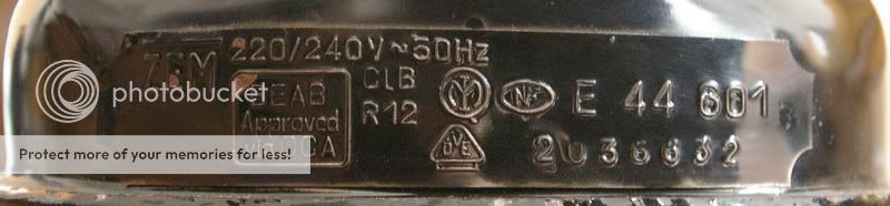

Zgodnie z Twoimi wskazówkami włączyłem dzisiaj sprężarkę na 15 minut z obciążeniem w butli 4 bary. Nie zauważyłem aby się znacząco nagrzała - zrobila się ciepła, ale ja bym to nazwał temperaturą roboczą. Nie ma raczej ograniczenia czasowego, bo zaraz po wyłączeniu włączyłem z powrotem i ruszyła (oczywiście przy pustej butli, bo inaczej nie ciągnęła). Może mam jakiś trafiony ten kompresor albo za słaby. Co prawda wygrzebałem go z zamrażarki Zanussi, ale to chyba nie ma znaczenia ? Producent to prawdopodobnie ZEM i nic ponadto, bo jedyna tabliczka znamionowa na obudowie wygląda tak:
Muszę skombinować miernik i przeliczyć jaką ma moc. Zajrzę jeszcze do części elektrycznej tego kompresorka, jak nic to nie da poszukam innego.
