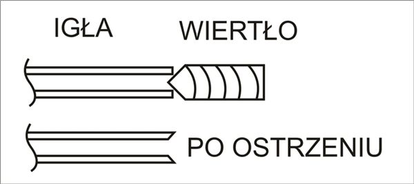

Do wycinania okrągłych masek możesz użyć wybijaków/dziurkaczy do skóry. Np takich: http://allegro.pl/wybijaki-dziurkacze-rymarskie-do-skory-zestaw-15-i3240245541.html
Jeżeli potrzebne są mniejsze średnice można sobie zrobić taki dziurkacz z igły iniekcyjnej zaostrzonej wiertłem o większej średnicy.

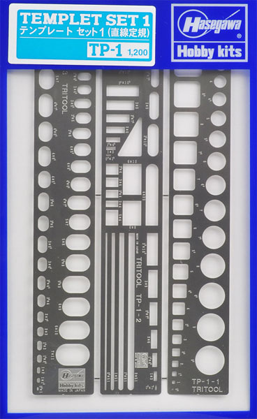

Postprzez Jiloo » poniedziałek, 10 czerwca 2013, 08:30
Do wycinania małych kółek używałem takiej blaszki.
Nie było to najłatwiejsze, bo koślawe wychodzą czasem. Ale po kilku próbach się udało.
