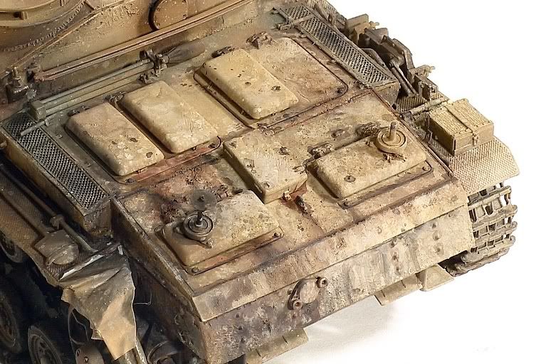

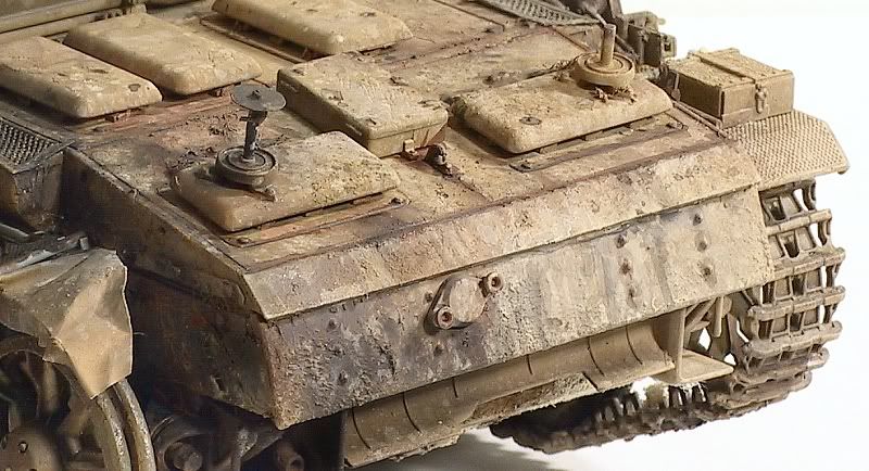

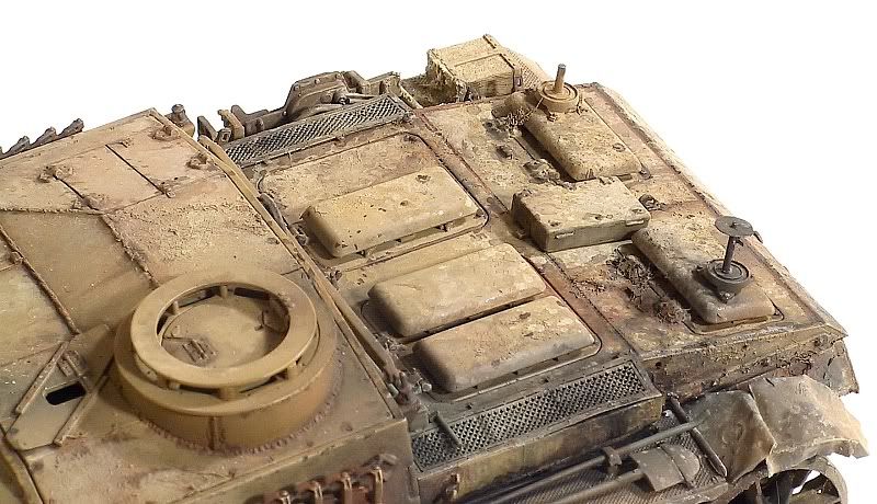

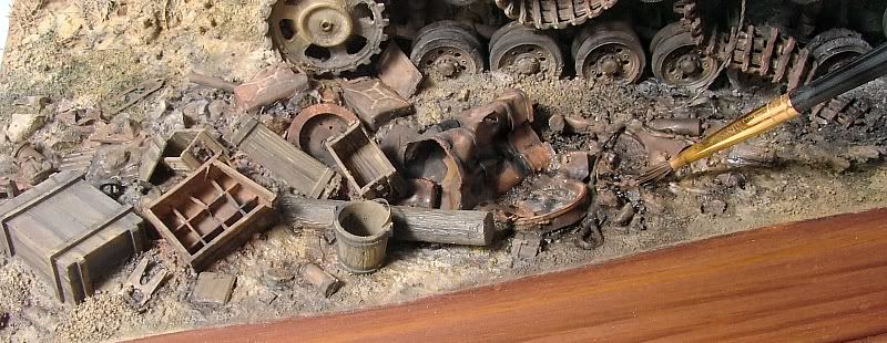

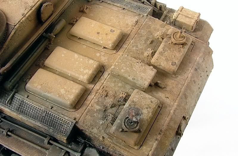

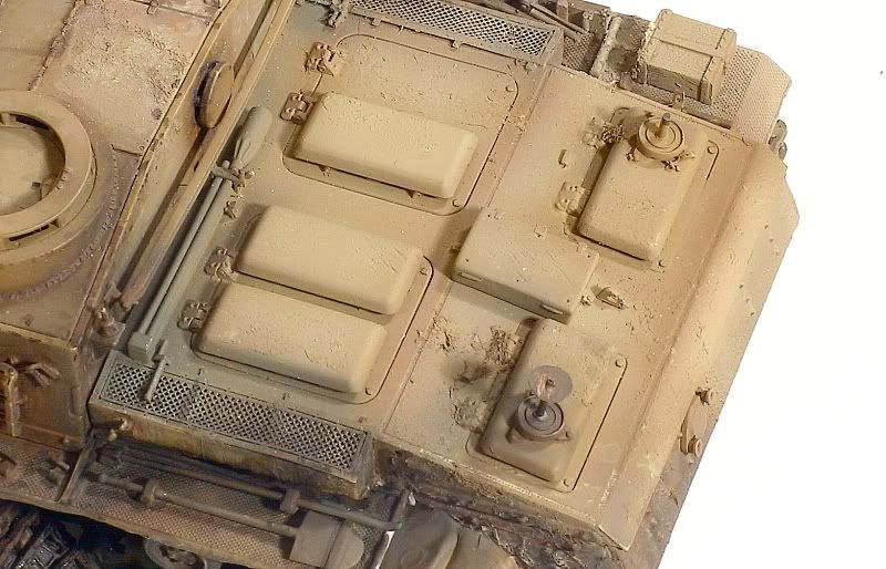

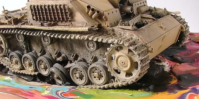

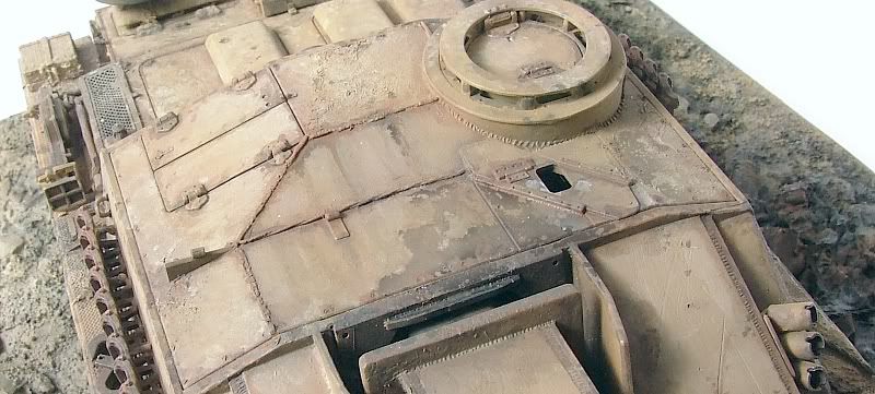

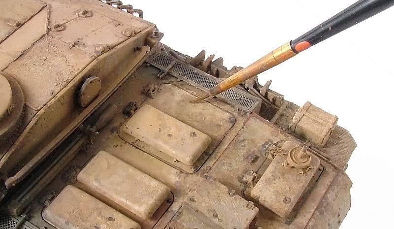

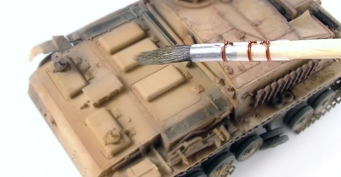

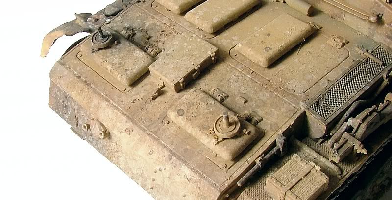

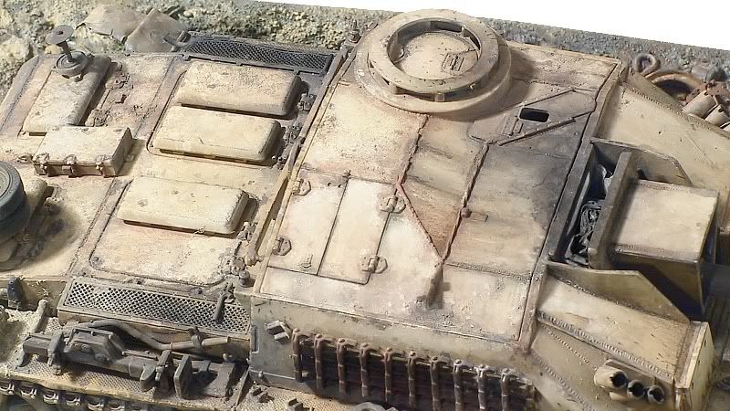

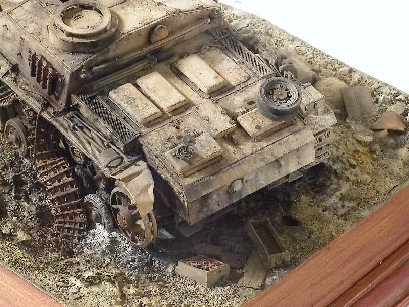

Został mi się jeszcze zad do usmarowania mając model w reku łatwiej go wymalować niż obracać razem z podstawką ..za moment go tam przytwierdzę.
Zazwyczaj jakimiś pakunkami potrzebnymi załodze był ten tył zawalony niedbale. No, to i takie malowanie..tak na szybko..model na dole, pędzel do góry na włosiu farby nieco- mocno rozcieńczonej „prawie wody” o ton jaśniejszej niż piaskowe kamo (H-121). Dmuchnąć wystarczy na pędzel, takie opryskiwanie wykonać albo postukać w weń palcem by farba spadła na model. Przykryłem miejsca, których nie chciałem opryskać.
Dwa razy takie opryski zrobiłem..pierwsze, jaśniejszym kolorem, drugie to kilka kropel ciemnego- czarnym (R-8) mieszanym z brązem (R-84; R-87)
Nie czekając aż te opryski zaczną wysychać transparentnym.. tym samym kolorem niektóre te plamki zacząłem ze sobą łączyć..
By pojazd zbytnio ospowatego wyglądu nie nabrał..wprowadziłem też innych kolorów, delikatnych smug rdzawych, szarego brudu.
Na pancerzu dużo wcześniej podczas sklejania.. coś, jakąś imitacje chciałem wykonać nie pamiętam jaką. Teraz od tego śmiecia zaczyna pojazd rdzewieć, czerniejąc przy tym w zacieki się rozlewając.
Dokończę malunki jak pojazd do podstawki na stałe przytwierdzę..tymczasem tak wyszło.
To podstawka w kolorze..już niebawem.

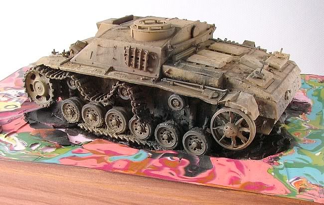

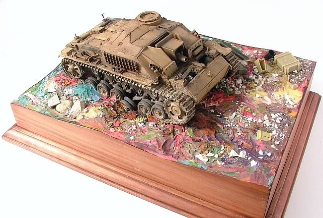

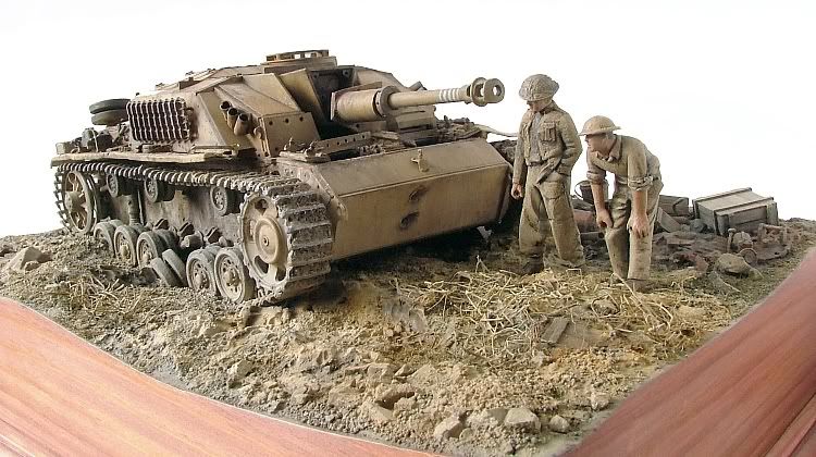

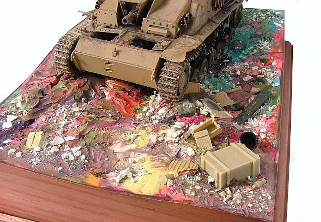

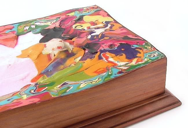

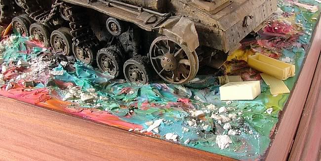

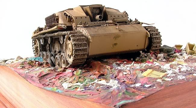

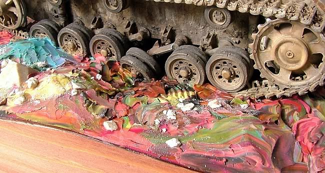

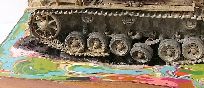

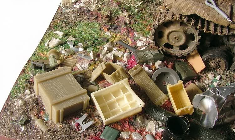

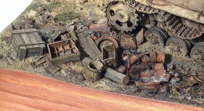

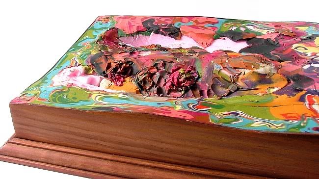

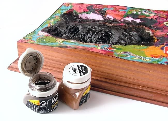

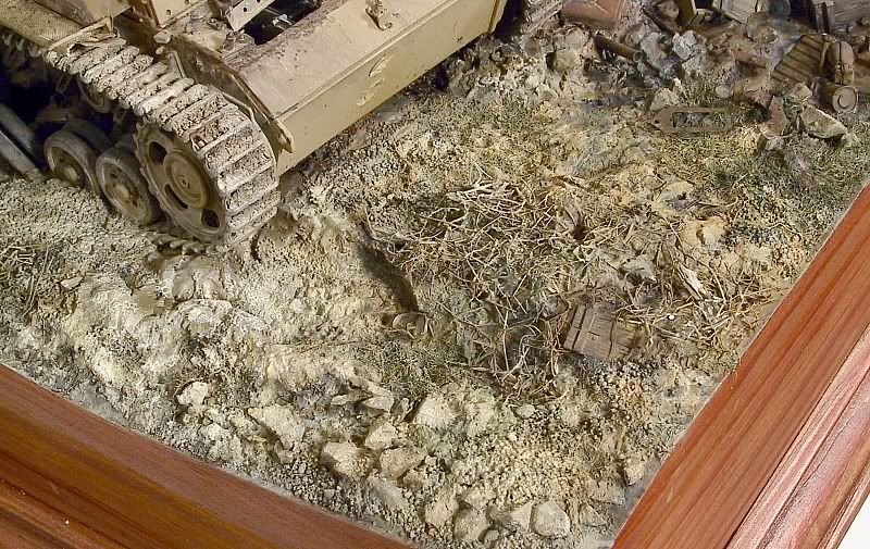

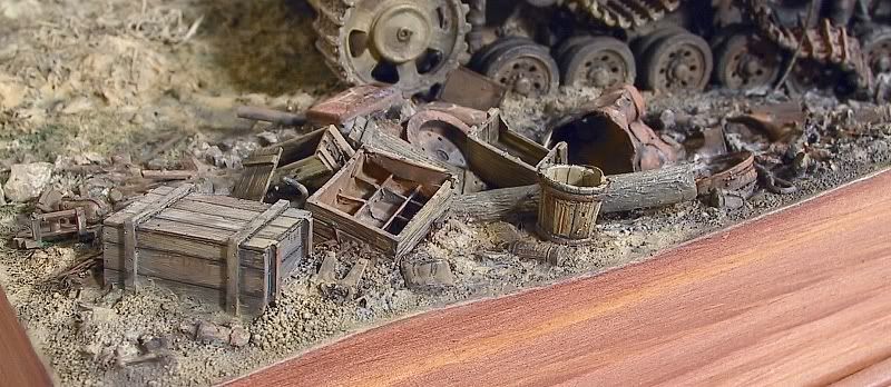

Kto modeluje ten ma swoje sposoby na wykonanie podłoża..styropian, klej do płytek ceramicznych, gips, piankę montażową ..ja dzieło kończę szkolną plasteliną . Cienką warstwę położyłem- wpierw dziurę wydłubałem by model nieco w podłożu się zapadł.
Miejsce gdzie model usadowię maluje czarną farbą dodając proszku Mig’a- niby imitacja ziemi albo cienia pod modelem. Prawdę powiedziawszy to pigmenty przereklamowane- położone na modelu jak i podłożu > nic nadzwyczajnego.
Nie ma co pisać obrazki powiedzą… kilka kamieni, skrzynek.. takich śmieci by za sterylnie to nie wyglądało. Dojdzie jeszcze drobny piasek, dodam trawy suchej i pokażę jak pomalować plastelinę by się nie świeciła.
ewpiga
rpm1+mod
Posty: 3291
Lokalizacja: Słubice
Re: ewpiga StuG III G wczesny, Włochy, Salerno, wrzesień 1943
Postprzez ewpiga » niedziela, 2 listopada 2008, 00:55

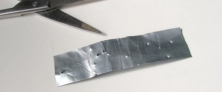

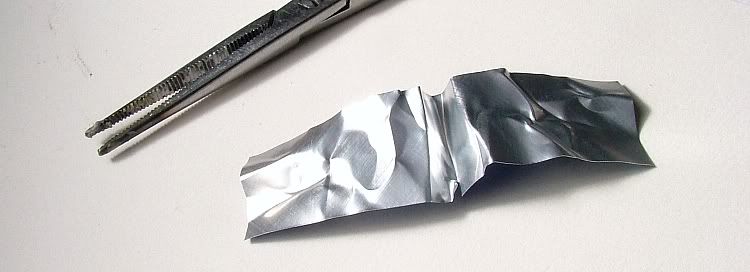

Nim do modelowania usiadłem wpierw browara sobie machnąłem, już miałem ją zgnieść- puszkę i wyrzucić… może by tak sobie ładną zmiętą beczkę z blaszki zrobić. Kartkę w kratkę na niej taki schemat wyrysowałem..
Pasek blaszki, podpowiadam bo pierwszą beczkę skopałem niemiłosiernie- trochę zapasu trzeba na tej blasze wytrasować podczas wygniatanie metal się nieco skurczy. Wpierw taki kołnierz sobie wywinąłem…
Do kartki przykleiłem dwa krótkie odcinki drutu na to blaszki kawałek i końcem nożyczek bo nic konkretnego pod ręką nie miałem..
Teraz blachę trzeba w beczkę zwinąć.
Drucik na którym wygniatać trzeba nie może być w średnicy za gruby podczas późniejszego zawijania beczka może się brzydko łamać. Fałdy muszą być delikatne wtenczas ładnie się zwinie, a jak brzydko to chyba nie przeszkadza.. będzie przecież zmiażdżona.
Tu sobie podziurawiona leży.

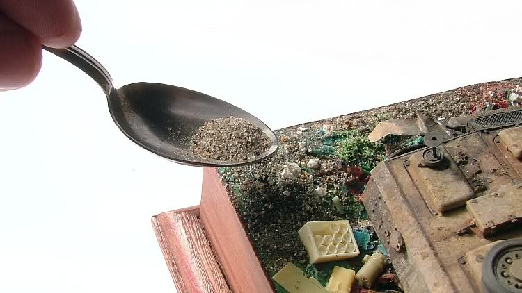

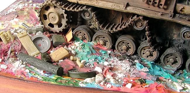

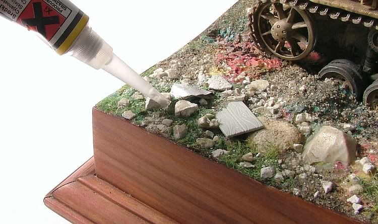

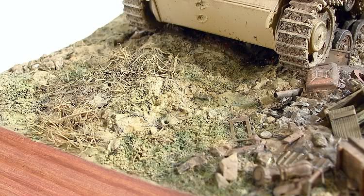

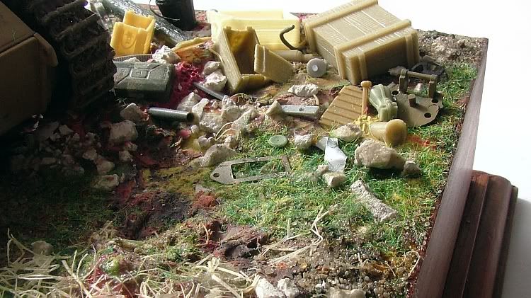

Teraz może kilka zdań co do tej plasteliny jeszcze przyklejam… smaruję klejem tym do plastiku.
Łopatę piasku przesianego przez damską pończochę.
Paluchem przyklepuje- gotowe.
Podobnie trawę tym samym klejem-trawka do podsypek modeli kolejkowych.

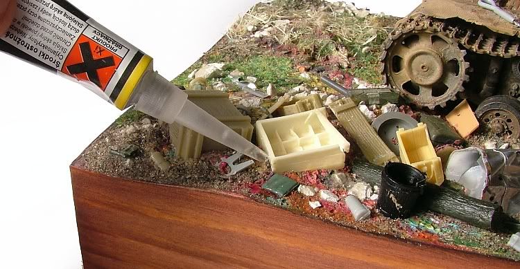

Klamoty jakieś - te wpierw wciskam ile się da w plastelinę…
Zalewam klejem superglue.
Podobnie zalewam drobniejsze i większe kamienie- kto się w głowę puka , niech spróbuje trzyma się na fest, zasychając tworzy na plastelinie skorupę.

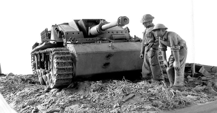

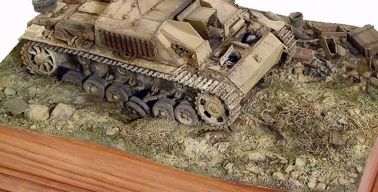

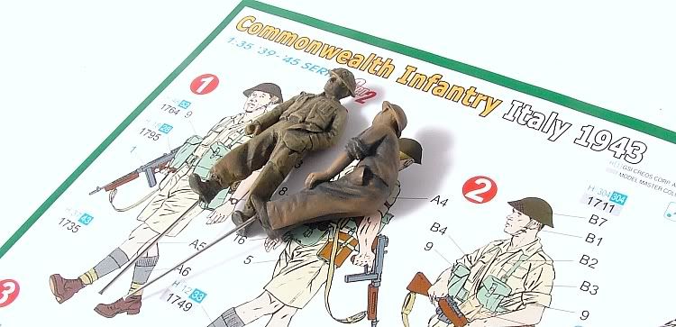

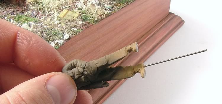

Przymiarkę ludzików sobie zrobiłem, by pozoranci się nie po poprzewracali każdemu taką szpilę…
…i się gapią.
Jeden taki fotogram jak to już z piaskiem, drobnymi większymi kamieniami i trawą wygląda.. jak mało to mogę pokazać z każdej strony tylko trzeba krzyczeć.
A tu już pierwszy podkład, pofarbowałem zaledwie czterema kolorami mieszanymi w dowolnych proporcjach. Malowanie z pędzelka farba mocno rozcieńczona, tak by wlała się w każda szczelinę.
Hunbrol-87, 93; Revell-8, 82. Kto zobaczy gdzie się tłusta plastelina błyszczy to poprawię.

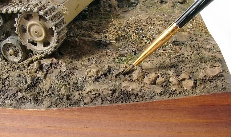

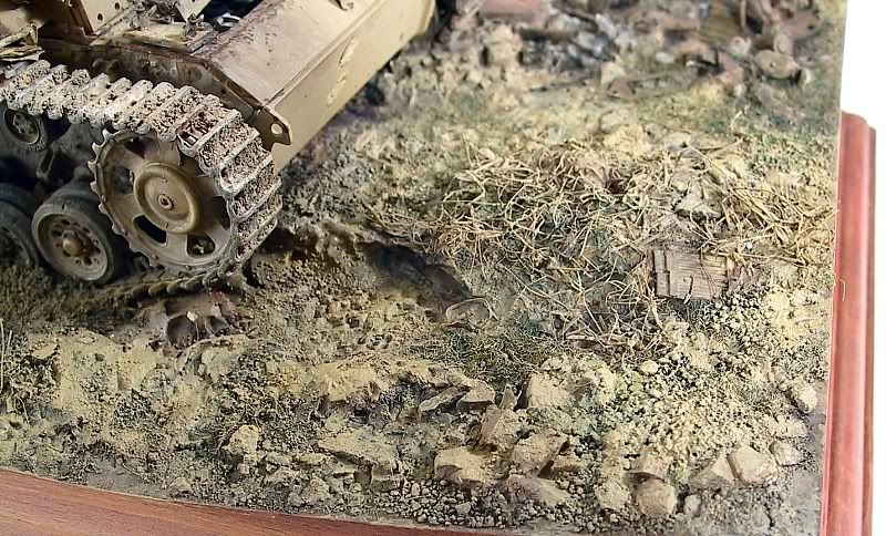

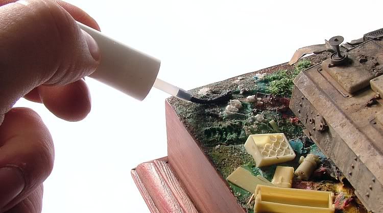

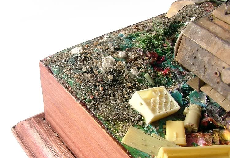

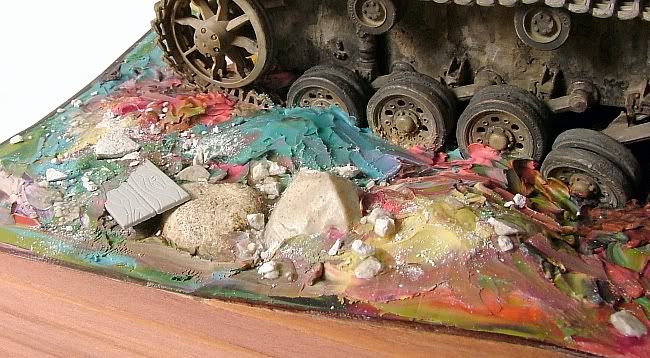

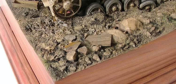

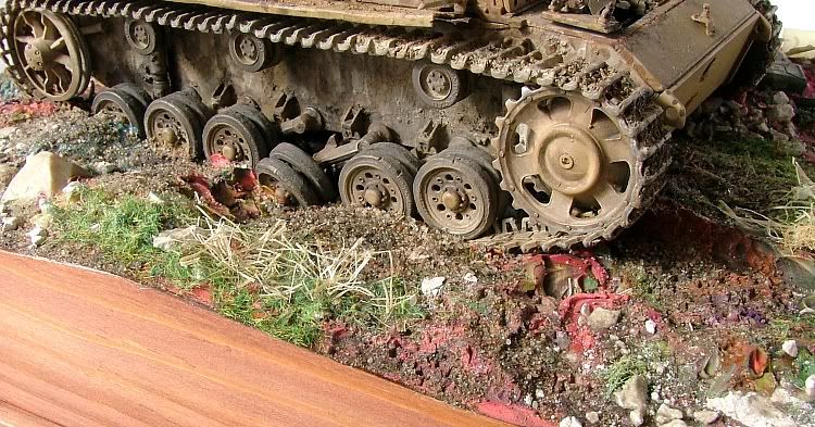

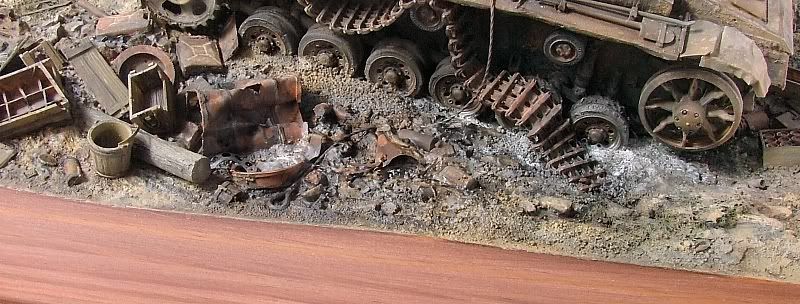

Podkład maźnięty - teraz w szczeliny wlewam farby czarnej - takie cienie sobie maluję. Różnicuje kolor dodając nieco brązu Humbrola-29; mieszając też te kolory ze sobą , by te cienie nie były wszędzie takie same w podobnym kolorze.
Trawę, którą sobie wcześniej przykleiłem, zamalowałem jej oryginalna barwa zupełnie nie tu nie pasuje. Maluję ją na nowo ale nie jednym kolorem zieleni- takich kolorków używałem..
Humbrol-86; 102; 117; do rozjaśniania zieleni H-103.
Teraz rozjaśnianie samej gleby by kolorem była zbliżona do tych barw jakie miałem na modelu w jego dolnych partiach, też gdy pudrować suchymi pastelami będę łatwiej było tonalne przejścia wykonać.
Jasne kolory: Humbrol-28, 34, 121,148
Zaraz będzie o drugiej stronie.. tu innych już kolorów będę używał. Trochę spalenizny, rdzy i brudu szarego.
ewpiga
rpm1+mod
Posty: 3291

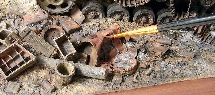

Postprzez ewpiga » czwartek, 6 listopada 2008, 23:52

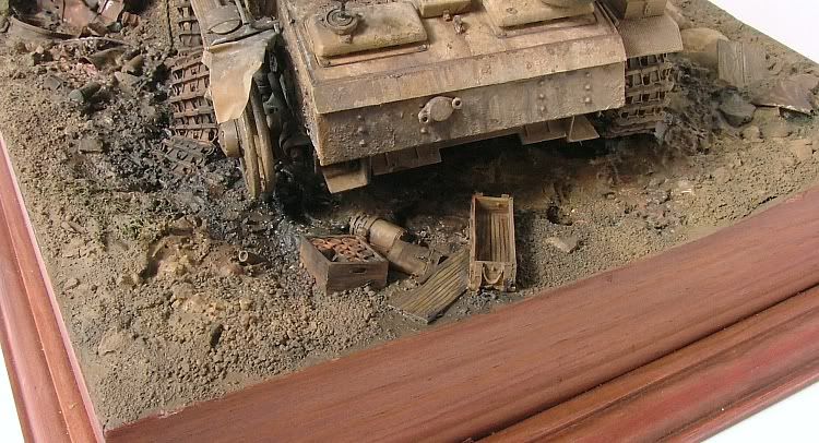

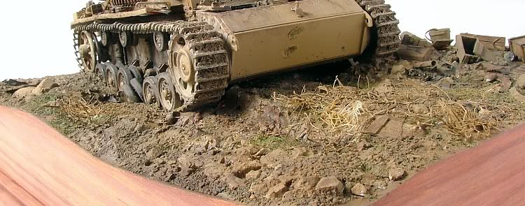

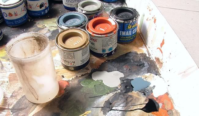

Zestaw farb, które mieszałem podczas malowania podłoża oraz tych wszystkich śmieci tam zalęgających. Revell-8, Humbrol-64, 82, 93, 157 Farby mieszałem jak zawsze po wariacku , opisanie jak się to odbywało niemożliwością będzie..kilka wskazówek mogę podsunąć .
Podłoże wstępnie było już wymalowane w szczeliny zapuszczałem czerni mieszanej z brązem. Teraz jeszcze raz poprawiłem tylko czarnym kolorem-mocno go nie rozcieńczałem.
Tu z kolei mocno farbę „rozwodniłem” szara 64 mieszana , z brudnym błękitem 157…
Jak wyschnie tak mniej więcej wygląda, pierwszy czarny podkład nieco prześwituje przez transparentny szaro niebieski –wygląda na taki popiół, sadzę, brud. Sam nie wiem co ma imitować- ładnie obok rdzawej pomarańczy wygląda.
Dodałem nieco białego popiołu przez wiatr rozdmuchanego.

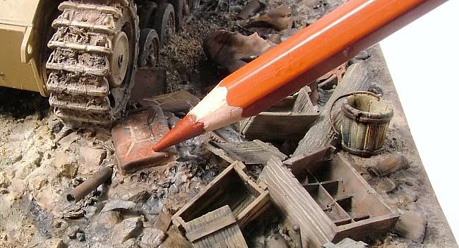

Już z końcem tego malowania poprawiam sobie detale, ale nie farbą- akwarelowymi kredkami tak dla wygody.
Taką drobnicę maluję, to sobie rdzawych odprysków na detalach narobię…
…szczeliny w deskach zaznaczę, fakturę drewna przebarwię, wiaderko poprawię… kredki nie błyszczą się wcale.
… taka dziecinna mało profesjonalna robota.

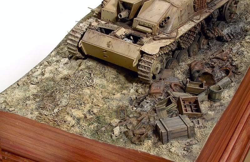

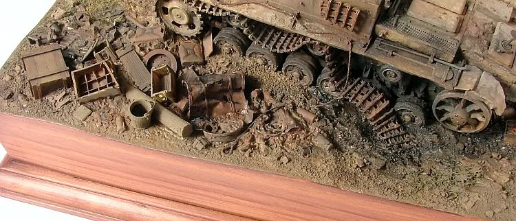

No i finał- jak mi do głowy jakiś pomysł wskoczy to z pewnością coś poprawię. Zajmę się teraz na powrót modelem bo jeszcze pracy wymaga.

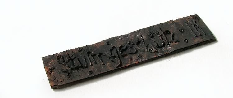

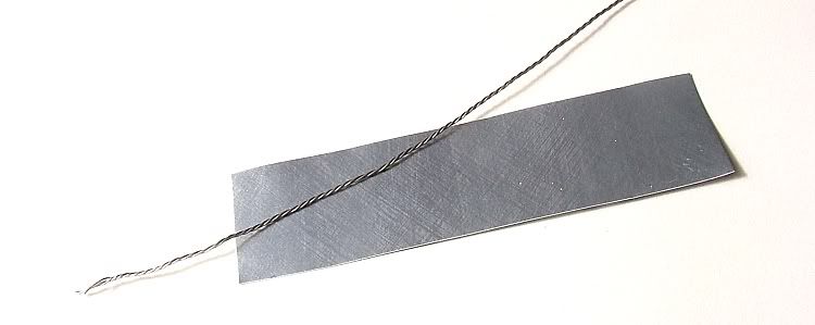

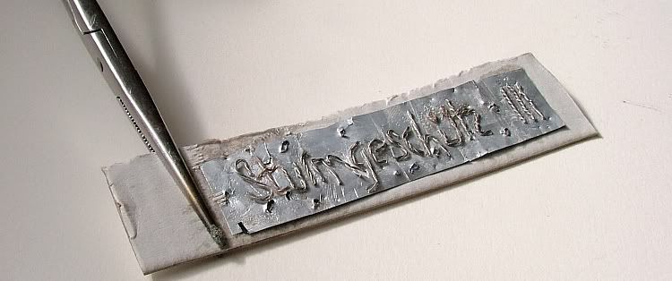

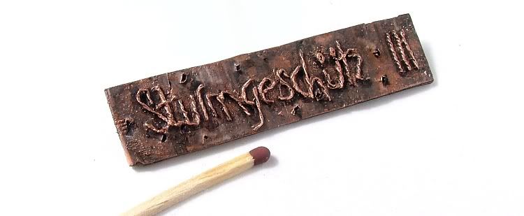

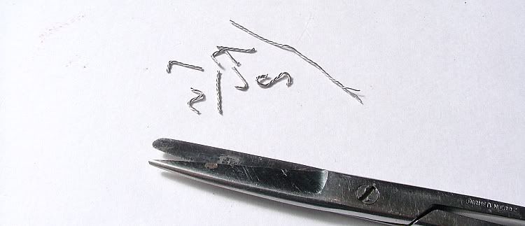

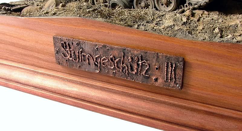

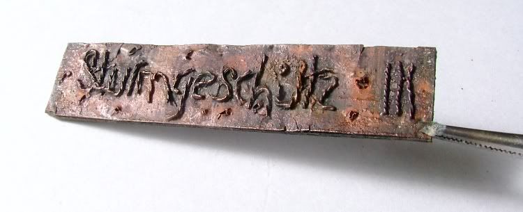

Jak to w soboty, po imprezie zostało się trochę aluminium, sił na poważne modelowanie dziś nie było. Zbliżam się powoli do końca budowy więc czas pomyśleć o tabliczce z nazwą modelu. Ładne tabliczki ludziska sobie wytwarzają- to na drukarce plujce wydrukują, laserem literki wytną, albo tak jak Wojtek w kwasie kawałek mosiądzu wytrawi, jak ktoś przy groszu to sobie blaszkę u grawera zamówi. Ja po tej imprezie znowu z aluminium…
Wyciąłem pasek metalu. Z holowniczej liny jednej nie wykorzystałem w budowie…
…literki sobie wygiąłem.

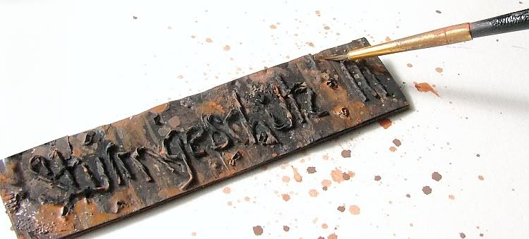

Pasek co na tabliczkę wyciąłem> pogiąłem w paluchach…
…ale zaraz wyprostowałem i kilka dziur ostrym końcem nożyczek nadziabałem (stylizowana na starą blachę ma być)
Te literki z liny to klejem CA przyłapałem.
Blacha nie wyglądała zbyt imponująco, za cienko..no to kawałek kartonu do niej przypasowałem by masywniej się prezentowała.

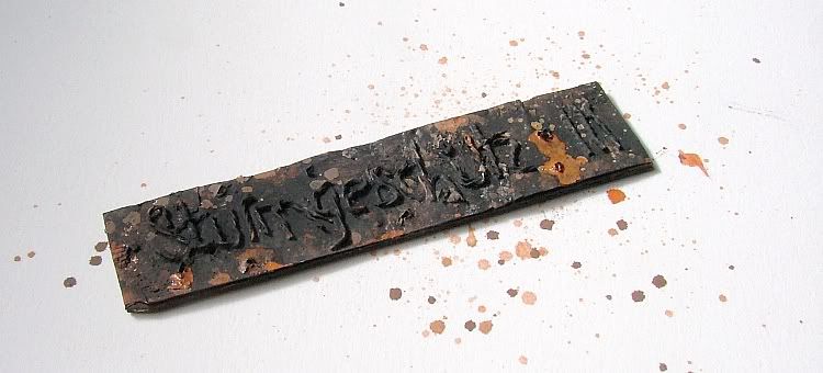

Pomalowałem, czarnym kolorem dodając nieco pomarańczowego z białym.
To..,aa, to już wiecie jak zrobiłem.
Kilka zacieków z pędzelka machnąłem jakimś brudnym kolorem.
Jak wszystko dokładnie wyschło, Humbrol 12 ma taki kolor w zestawie- miedź. Zmieszałem tą miedź z czernią by zbyt intensywnie się nie świeciła i delikatnie „suchym pędzlowaniem” całość pomazałem.
Na koniec już same literki przetarłem by właśnie mocniej się zaświeciły.. trochę krzywo wyszło.. nie byłem w stanie dokładniej tego wykonać.. idę się wyleczyć.

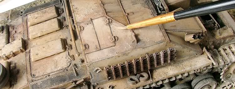

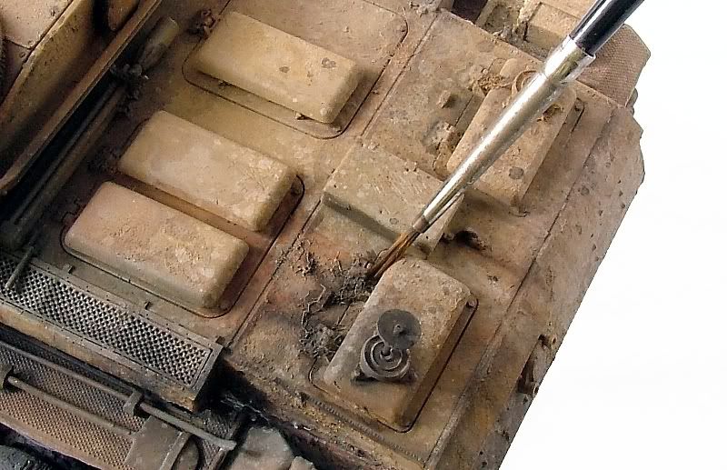

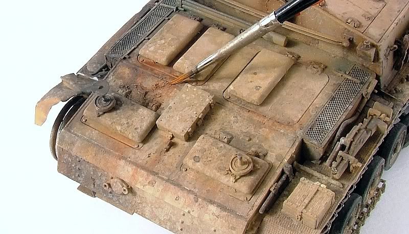

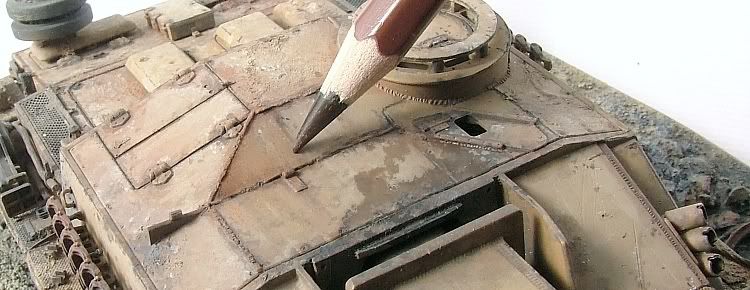

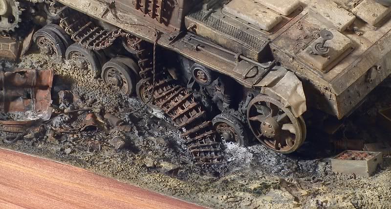

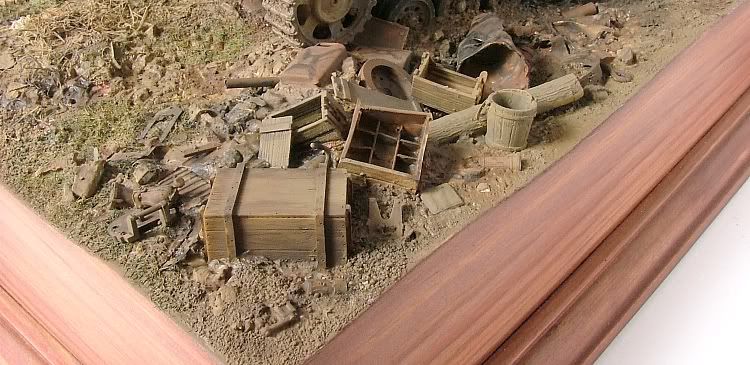

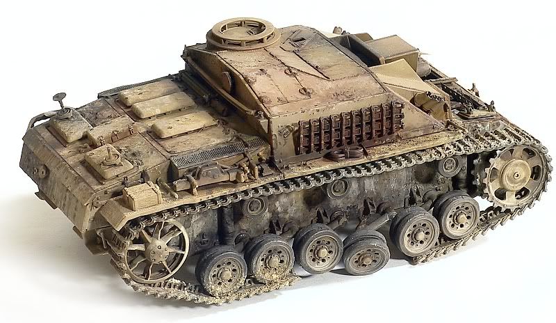

Jeszcze raz na pojazd wsiadłem by się nieco pobawić malowaniem. Zestaw akwarelek-nieraz jakąś na papierze zmaluję, też na modelu używam.
Farbkę wodna można dowolnie zmieszać i na plastik położyć, napięcie powierzchniowe nie pozwoli się farbie mocno rozlać.
Czekamy by woda wyparowała, kto mądry suszarki do włosów użyje> ciekawe plamy można uzyskać.

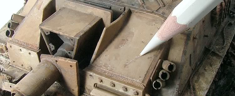

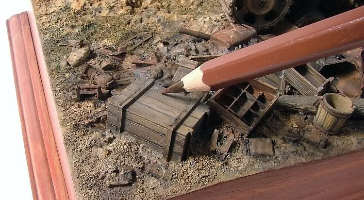

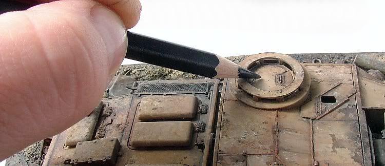

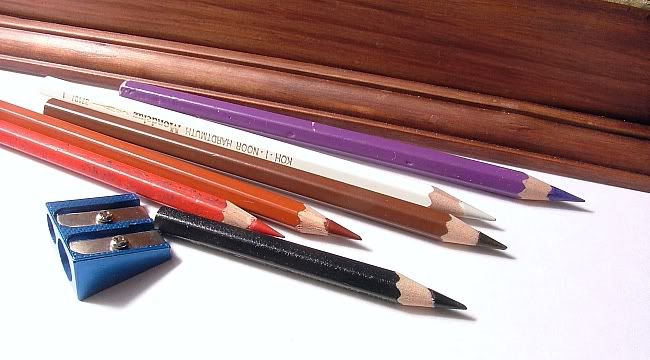

I kredki na powrót..czarnej miękkiej tą sobie kanty maluję. Grafitem ołówka B8 te które maja się świecić.
Białą to odpryski farby zaznaczam, pędzelkiem trudno zawsze jakieś grubaśne mi wychodzą.
Obrazek[img]
Brązową i innymi kolorami to można nawet cały model wycieniować, tu próbki kawałek.

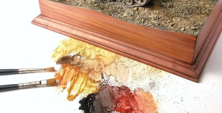

Kolorki pigmentów nieco kontrastowe na fotografii (nie ma tu czerwonej same ceglane odcienie) doskonałe do rdzy utrwalenia. Widziałem też zestaw złożony kolorem przydatnym do zimowych malowań.
Pigmentów nie mieszam na wariata tylko każdego odcienia z osobna używam.. beczkę sobie tu cieniuję.

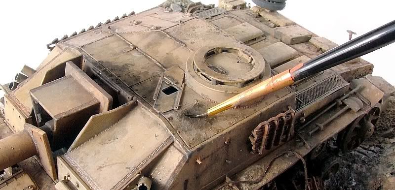

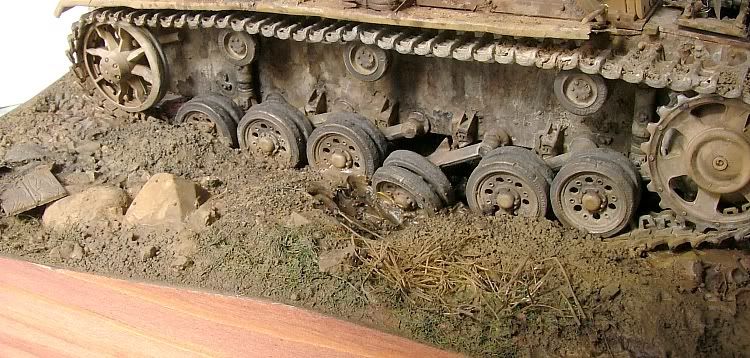

Suchych pasteli to już na sam koniec używam.
Ścieram na proszek i w takich pudełkach trzymam. Do nakładania płaskich pędzli używam.

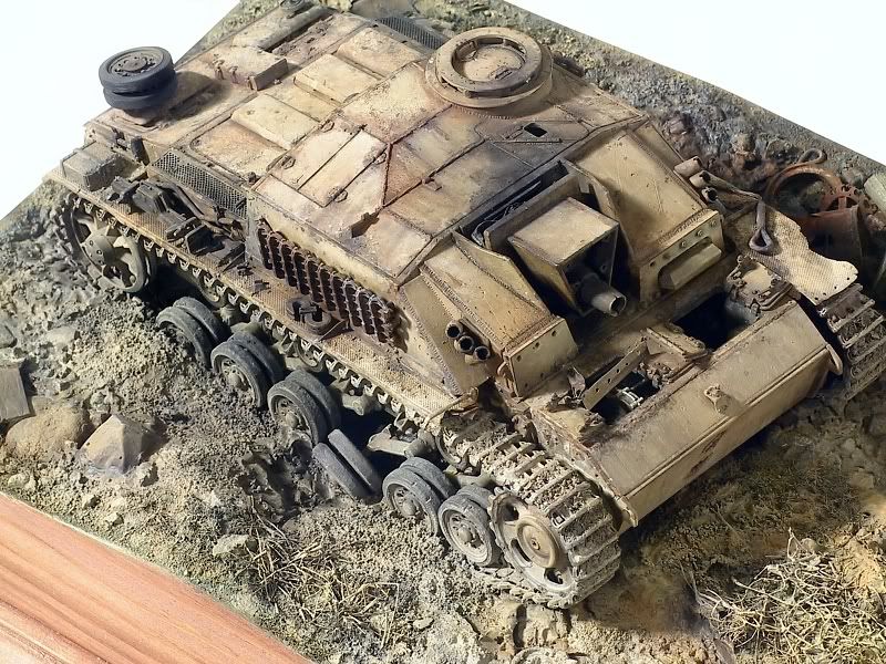

Proszki mieszam ze sobą podobnie jak farby, to też przecież jakaś forma malowania a nie tylko kurzenia opon.
No i poszło na model. Tego proszku nie utrwalam żadnym specyfikiem doskonale do farby przylega, nadmiar normalnie zdmuchuję
Kilka zdjęć po pudrowaniu przedstawiam choć nie do końca z wygładu fotogramów jestem zadowolony nadmieniam , że na „kolanie robiłem” Gdy model do studia zabiorę wtenczas postaram się by barwy zachować w miarę naturalnie.

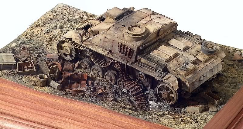

Postprzez ewpiga » sobota, 15 listopada 2008, 00:34

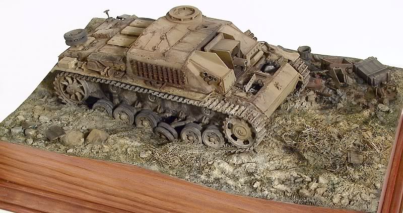

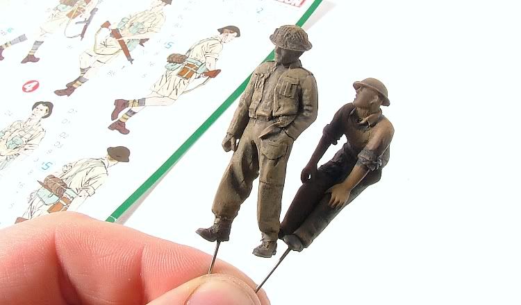

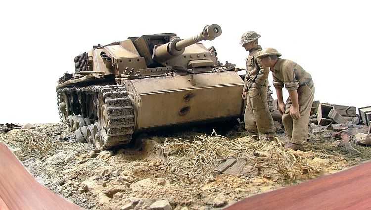

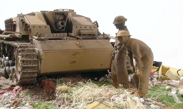

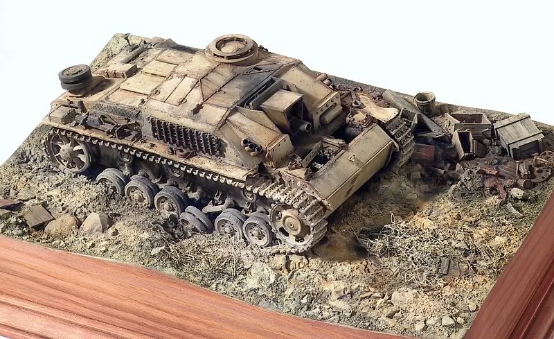

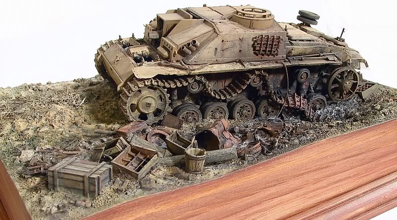

To już ostatnie fotografie z relacji budowy modelu. Pozostało mi umieścić figurki brytyjskich wojaków, niestety nie będę się popisywał prezentując jak je maluje gdyż jest to najsłabszy punkt mojego modelarstwa, którego warsztat muszę nieco podszkolić. Do tego dochodzi ich słaba jakość figury zostały złożone z różnych dawców i różnych zestawów niekiedy bardzo starych odlewów. Głównie chodziło by zaprezentować ich samodzielne złożenie od podstaw. Sadzę, że modelarze zajmujący sie figurkami zapewne zrobili by z nich prawdziwe dzieło ja niestety jeszcze tego nie potrafię. Dlatego też gdy model trafi na moją półkę zapewne pozorantów zabiorę z wystawy.
Wszystkie fotografie prezentowane w warsztacie wykonałem na blacie swojego biurka wykorzystując amatorski sprzęt zapożyczony do syna: aparat fuji finepix s5600, parasolki rozpraszającej, żarówki błyskowej, która z powodzeniem zastępuje drogie lampy studyjne. Wyzwolenie błysku żarówki następuje równo z błyskiem standardowej lampy błyskowej - tzw. tryb slave. Wystarczy skierować światło lampy błyskowej aparatu np. na sufit zasłaniając ją kawałkiem białej tekturki.
Finałem budowy modelu było przyklejenie tabliczki z nazwą modelu.
Dziękuje wszystkim za zainteresowanie moim warsztatem i tym, którzy po części przyczynili się swoją pomocą w budowie modelu.
Pozdrawiam Piotrek.
