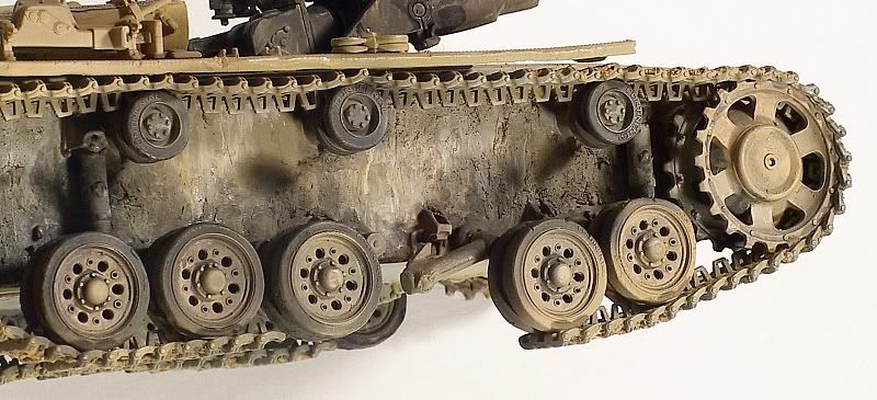

Kilka detali…tego co wyjąłem z mojego pudełka. Wypraski z szarego plastiku, dokładnie odlane z dbałością o szczegóły. Zestaw zawiera też elementy fototrawione.

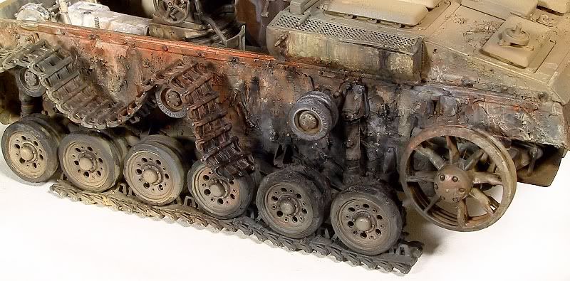

Kadłub
Do budowy dział szturmowych używano płyt walcowanych, utwardzanych poprzez nawęglanie (dodatkowa obróbka cieplna) Na powierzchni takiej płyty powstawała warstwa o wysokiej twardości. Środek płyty pozostawał miękki. Płyty takie zwano: niejednorodnymi lub heterogenicznymi. Od końca 1942 zaczęto stosować płyty pancerne gorszej jakości celem zwiększenia produkcji. Grubość pancerza uzależniona była od tego jakie podzespoły miała osłaniać. Kadłub wykonany był z płyt pancernych łączonych za pomocą spawania. W pojazdach StuG 40 F dospawano z przodu kadłuba pancerną płytę o grubości 30mm. W wersji Ausf. F/8 i G płyta ta była przykręcana do pancerza zasadniczego. Zakłady Alkett wypuszczały pojazdy z jednolitym czołowym pancerzem o grubości 80mm (od maja 43 roku) Zakłady MIAG produkowały StuG 40 z przykręcaną płytą do października 1943 roku.
Wanna kadłuba
Budowę jak zwykle rozpoczynam od wanny… Nie lubię brudzić swojego biurka gipsem, żywicznymi szpachlami o konsystencji proszku rozrabianym z wodą więc zaprezentuje nieco inną formę przygotowania imitacji zaschniętego błota.
Zamierzam też przedstawić model z częściowo napuchniętą opaloną farbą , do wykonania tej imitacji używam aluminiowej foli spożywczej.
Folię tnę w paski.
Podczas nakładania kolejnych pasków foli nie smaruje całej powierzchni plastiku klejem, można ją sobie „złapać” najlepiej cyjanopanem jedynie na brzegach by się nie przesuwała.
Potem folię przyklejam punktowo staram się utworzyć „bąble powietrzne” które po nacięciu można dowolnie formować (wywijać, zaginać)
Ostrym nożykiem nacinam folię w wybranych miejscach.
Wyobraźmy sobie, że naklejona folia to spękana od temperatury napuchnięta, odłażąca farba pod nią zaś będzie wymalowany podkład. Jak tego dokonam… zaprezentuję będąc na etapie wstępnego malowania modelu.
Delikatnie z umiarem zalewam z wierzchu cyjanopanem te fragmenty foli, które odwinąłem na boki- twardniejący klej wszystko to usztywni i wzmocni.
Wpuszczam też małą kroplę kleju w niektóre „otwory” by nie rozrywały się nadmiernie.
Odcięcie zbędnej foli…
Gotowe…

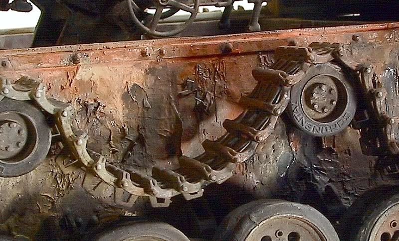

Kolejna zabawa, to znana technika moczenia plastiku klejem.
Ja posługuję się opuszkiem palca wklepując klej w plastik.
Gdy nakładam klej na płytę pancerną zamiarem moim nie jest ukazania faktury stali- ma to być wstępna imitacja zaschniętego błota. Podczas wklepywania zasychający klej pozostawia sztuczny włos jego również dowolnie sobie układam. Opuszek palca traktuję jak pędzel maluje nim najczęściej ruchami z góry w dół.
Często też wykorzystuje w budowie swoich modeli bibułę chusteczki higienicznej. Najlepiej jest ją rozwarstwić, chusteczka złożona jest z kilku warstw. Jeden jej płatek przyklejam klejem” wamodu”
Po około trzech, pięciu minutach papier zaczynam zrywać…
Pomagam sobie przy zrywaniu ostrym nożykiem.
Tak wygląda wanna wstępnie przygotowana do dalszej budowy i późniejszego malowania.
Jedną roboczogodzinę zajęło mi okraszenie wanny w taką fakturę.
Wszystkie te zabiegi przygotowania wanny wydają się teraz być mało efektowne, sądzić też można, że nie potrzebne na tym etapie budowy. Po zamontowaniu kół jezdnych i podtrzymujących, nałożenie folii oraz bibuły było by kłopotliwe i mało dokładne.
Zniszczone gumowe bandaże kół jezdnych, ich wykonanie przedstawię w kolejnej prezentacji.

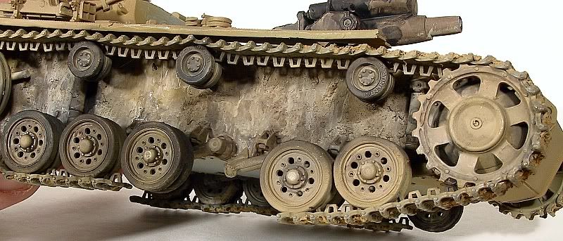

Podwozie
Układ jezdny StuG’a III G, składał się z sześciu par podwójnych kół jezdnych-nośnych o wymiarach /520x95x397/ z bandażami gumowymi firmy Continental i Bauna. Pierwsza i ostatnia para kół po każdej stronie kadłuba zaopatrzona była w amortyzator. Każda para kół jezdnych poprzez wahacz resorowana była za pomocą drążków skrętnych. Drążki skrętne łączone parami. Dlatego też koła po lewej stronie pojazdu były lekko cofnięte do tyłu w stosunku do kół po prawej stronie pojazdu. Trzy pary podwójnych małych kółek z bandażem gumowym również Continental -wymiary /310x70x203/ podtrzymywały od góry gąsienicę. Od września 44 roku wprowadzono do produkcji całkowicie metalowe koła podtrzymujące gąsienice. Koła te produkowano w trzech odmianach.
Mini szlifierkę z kompletem kamieni ściernych nabyłem jakiś czas temu w markecie budowlanym, zestaw ten przeznaczony był do grawerowania szkła. Doskonale jednak sprawdza się w modelarstwie. Z pomocą takiego narzędzia jest mi łatwiej uzyskać różnorakie faktury metalu od delikatnych chropowatych powierzchni płyty pancernych po głębokie wżery odlewanych wież czołgowych.

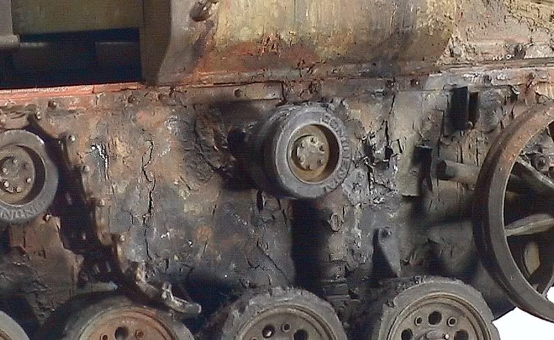

Koła jezdne (nośne) ich bandaże gumowe nie będą wypalone do gołej stali, guma jednak ma zostać po części uszkodzona, nadpalona i postrzępiona. W pierwszym etapie kamieniem zaznaczam tylko delikatne wgłębienia.
Głębsze pęknięcia gumy zaznaczam nożykiem.
Wygląd koła zaledwie po kilku chwilach pracy szlifierką i nożykiem.
Tak wyglądają po kilkuminutowej obróbce.
By pogłębić efekt uszkodzeń, pokazać fakturę po części zwęglonej nadpalonej gumy, stosuję… bibułę chusteczki higienicznej. Jeśli ktoś chce wykonać podobną imitację wedle mojego schematu odbywało się to mniej więcej tak: Patrząc na koło jego usadowienie na osi, to większemu zniszczeniu, nadpaleniu uległo wewnętrzne pojedyncze koło jezdne (tak ja sobie to wyobrażam) Nie mogłem naklejać pasków papieru na koło, zwiększyło by to jego średnicę. Jedno z nich trzeba przeszlifować o grubość nakładanej warstwy bibuły.
Papier tniemy w wąskie paski-nieco szersze niż guma koła. Klejem do plastiku (ja wykorzystuje klej „wamodu”) smarujemy koło, kleju nie żałujemy najlepiej jest jeśli klej przesiąka poprzez bibułę.
Koło po lewej stronie zostało już wstępnie oczyszczone-polegało to na odcięciu niepotrzebnego papieru.
Koło po prawej: na nie nałożyłem trzy warstwy bibuły- czeka na swoją kolej, trwa to około dziesięciu, piętnastu minut klej musi wyschnąć i nieco stwardnieć po tym czasie można przystąpić do dalszej obróbki.
Po około piętnastu minutach nożykiem zaczynam strzępić papier…
Podczas strzępienia i nacinania powstałe papierowe sterczące do góry farfocle, strzępy papieru „położymy” po sobie psikając na opuszek palca lakieru do włosów, palcem kilkakrotnie „zakręcić” na kole. Do położenia papierowego włosia możemy też użyć rozwodnionego kleju stolarskiego smarując nim papier.
Po nałożeniu pierwszych warstw farby, odpowiednim cieniowaniu, małej ilości białego popiołu powinniśmy uzyskać bardzo realistycznie wyglądający zwęglony gumowy bandaż koła.
Wanna kadłuba i przyklejone do niej koła.
Moja interpretacja zniszczonej pary kół jezdnych.

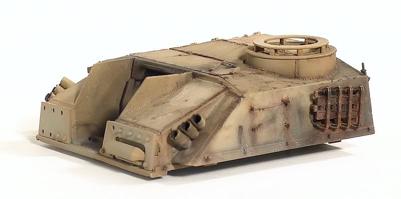

Nadbudówka
Działo samobieżne StuG III posiadało nieruchomą nadbudówkę spawaną z płyt stalowych utwardzanych powierzchniowo. Górna płyta nadbudówki (grubość 11mm) była łączona śrubami i możliwy był jej demontaż. Nadbudówka łączona była z kadłubem za pomocą śrub i stalowych kątowników. StuG III G -na górnej płycie instalowano wieżyczkę dowódcy, na tylnej ścianie przedziału bojowego (nadbudówki) montowano elektryczny wentylator. Na zewnątrz po obu stronach nadbudówki znajdowały się charakterystyczne zaczepy służące do mocowania lin umożliwiających demontaż nadbudówki.
Górna płyta nadbudówki, spawy powinny być nieco wypukłe..
W swoich modelach jeśli mam poprawiać spawy: do ich wykonania używam nylonowej żyłki wędkarskiej.
Fotografia dokładnie tego nie pokazuje..odbywa się to w ten sposób - cienką żyłkę składam na dwie połowy i skręcam palcami w bardzo ciasny warkocz.

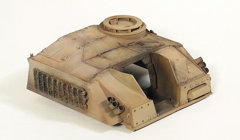

Jest to jeden z nielicznych moich modeli złożonych w całość tylko do sfotografowania zazwyczaj modele sklejam na fest po czym całe maluję już na gotowo. Ten będzie malowany po kawału, na raty by dokładniej zaprezentować niektóre z moich technik malarskich.
Wnętrze pojazdu sądzić można po archiwalnej fotografii uległo zniszczeniu w skutek eksplozji lub pożaru. Ja wymalowałem je w imitację wypalonego metalu. Samo wnętrze pojazdu nie będzie eksponowane nie po modelarsku było by nie pomalować przedziału kierowania zwłaszcza ,że jest tam tak doskonała replika transmisji.
Tyle tego będzie widać.
Farby, które wykorzystałem w malowaniu wnętrza to: ( wszystkie matt) Humbrol 82, 93, Revell: 5, 84, 8, Malowanie z pędzelka, pierwszy podkład H-93, wykonany dość gęstą mieszanką po odczekaniu około pięciu minut nałożyłem kolejne warstwy farby z dużą ilością rozcieńczalnika, kolor R-84 oraz H-82 Duża zawartość rozcieńczalnika spowodowała wymywanie pierwszego podkładu, barwy same łączyły się w tonalne przejścia i ciekawe plamy imitujące obłażenie opalonej farby, reszta malowania to mieszanie kolorów w dowolny sposób.

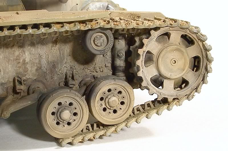

Nim za aerograf się zabrałem jeszcze jakąś imitację zaschniętego błota na gąsienicach sobie wykonałem.
Numerki farbek jakie użyłem podam dokładnie:
Humbrol- 31; 82; 93; 121
Revell- 8; 84; 87
Do mieszania farb używam pojemników po filmach, są doskonale szczelne.
Model wypłukałem w ciepłej wodzie z dodatkiem chemii do mycia naczyń „Ludwik” Zazwyczaj podkładu ciemnego, jasnego czy też czarnych linii zaznaczenia podziału blach na modelu nie wykonuję. podkładem jest już oryginalna piaskowa barwa kamuflażu. Pierwszy kolor nakładam na cały pojazd. Drugim pryskaniem rozjaśniam niektóre elementy większych płaszczyzn i detali. .Kolejne psikanie to, delikatne zaciemnianie podziałów blach od razu też wykonuję wstępne zabarwienie modelu na kolory w tym przypadku spalenizny, rdzy i opalonego metalu by w późniejszym malowaniu już z pędzelka łatwiej było operować tonami pośrednimi nadając tym samym realistycznego wyglądu.
Tu, zeschnięte błoto z papieru i kleju.
Foliowa imitacja łuszczącej się farby.
Opalenizna jeszcze surowa zaledwie psiknąłem dwa kolory.
Jak widać farba doskonale „spękała” od temperatury, ostały się jeszcze napuchnięte poszarpane kawałki pożar wszystkiego nie strawił. Potrzeba jednak jeszcze kilku barw, które wzmogą nasycenie i koloryt tej spalenizny. To już z pędzelka.

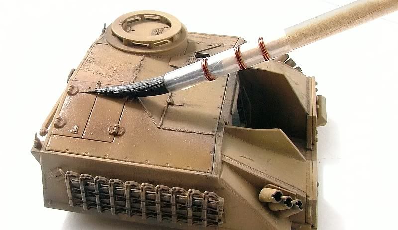

Malowanie modeli jest najtrudniejszym i zarazem najciekawszym etapem w ich tworzeniu oraz decydującą fazą w ich wyglądzie. Często spotykamy się z dylematami typu czy to był odcień bardziej lub mniej jasny czy też nasycony był składową szarego w mniejszym lub większym stopniu. Czytamy potem w dyskusjach których każdy udowadnia słuszność swych poglądów na temat rzeczywistych barw i odwzorowania tego na modelu. Zaczynają się wtedy opowieści o farbach, kolorach ich stopniach zużycia, zabrudzenia i faktografii. Można powiedzieć- każdy buduje swój model tak jak mu się on podoba nie narzucając przy tym innym cudzych, swych opinii. Dopiero wtedy mamy z tego maks własnej satysfakcji. Rzecz jasna nie prowokuję do stosowania kolorów nie będących w użyciu, ale jak się to komuś podoba –czemu nie.
Czas na pędzlowanie.. ręczne malowanie nie ograniczam tylko do kilku podstawowych technik (wash, suchy pędzel, pastel, filtrowanie) Stosuje wiele odmian malowania głównie zaczerpniętych z malarstwa akwarelą, która jest techniką laserunkową-technika pozwala uzyskać odcienie pośrednie i ciemne poprzez nakładanie świeżej farby na poprzednią wyschniętą warstwę.
Pędzelki jakie stosuję: Zazwyczaj o nieco sztywniejszym syntetycznym włosiu firmy Dynasty z serii „Oko Tygrysa”
Z pomocą pipety rozlewam farby w pudełku traktując je jak malarską paletę. Mieszanie użytych kolorów odbywa się po „wariacku” Tu zestaw do pierwszego transparentnego nakładania barw ( H-8, H-82, H-157 Revell-5) tych warstw zazwyczaj nakładam do siedmiu, ośmiu różnicując gamę kolorów.
Pierwszym etapem mojego malowania jest zapełnienie wszystkich dziur, załamań i zagłębień wstępnie też wykonuję cienkie, mało widoczne zacieki.
Mokre na wilgotne- pierwszy kolor nakładam prosto z pojemnika-intensywna pomarańcz. Czekam około 5 minut…
…nim zdąży wyschnąć używam tego samego koloru dodając nieco czarnego mocno rozcieńczonego tak by rozcieńczalnik swobodnie spływał - z odrobiną wprawy uzyskać można ciekawe tonalne efekty.
Gdy pierwsze malowane delikatne zacieki (czarne) już sobie wyschły poprawiam je dodając nieco innego koloru np. pomarańczowego (wszystkie kolory nakładane transparent nie, mocno rozcieńczone)
Tak to wygląda z użyciem palety czterech kolorów> w sumie jeszcze nic się nie dzieje. Kolejne malowanie wykonam z użyciem jaśniejszych barw.

Godzinkę poświeciłem by kilka kolorów jaśniejszych wprowadzić. Wczorajsza farba wyschła i ładnie się w szczeliny wcisnęła. Dziś tylko dwa kolory H-82 mieszany, H-93 to ta jaśniejsza plama
Nim zacznę „obijać” model to jeszcze różnicuję odcień tej samej barwy by bryła wypukłości nabrała. Koło wymalowane H-93, kolor ten „złamałem” transparentną mieszanką czarnego z białym. Zaznaczyłem kilka nieregularnych jasnych plamek na szarym tle i kilkanaście w zagłębieniach dekla i koła, wrócę potem do niego by je poobijać.
Mało jeszcze ciemnych brązów i sadzy w szczelinach..
…kilka delikatnych maźnięć suchym pędzlem po wystających postrzępieniach…
…zacieków rdzawych, szarego popiołu, poprawka na końcówkę gąsienicy by nieco ciemniej na przypaloną wyglądała.
Ostatnio edytowano czwartek, 23 października 2008, 21:22 przez ewpiga, łącznie edytowano 2 razy

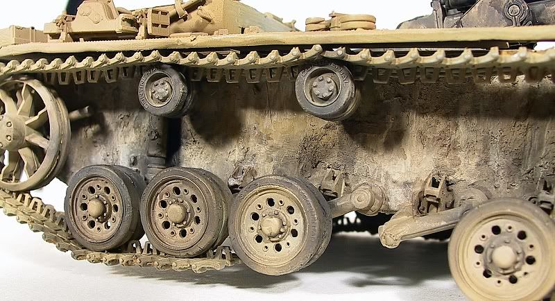

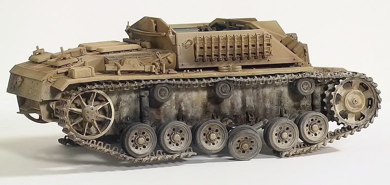

Teraz druga strona: Malowanie zaschniętego na pancerzu błota nie wymagało aż takiej dokładności trzeba mieć tylko na uwadze w jakim rejonie, na którym froncie europy pojazd ten działał. Skojarzyć sobie rodzaj i kolor gleby tam występującej dobrać barwniki i malować.
Humbrol-64, H-93, Revell-5, R-84, R-87 mieszane w dowolny sposób mocno rozcieńczone. Odwracam model do góry kołami i nakładam mieszanki ciemniejszych kolorów (farba sobie swobodnie spływa) Jaśniejsze kolory „zalewam” z góry wanny kadłuba tuż przy błotniku…
…kolor zlatuje na dół i miesza się z ciemnym odcieniem w nieregularne plamy, pomaga w tym przygotowana wcześniej papierowa faktura zaschniętej ziemi.

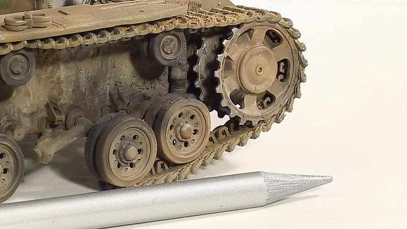

Wstępnie, jeszcze przed końcowym nałożeniem kurzu, rozjaśniam nieco koła i gąsienice w kilku miejscach.
Mam taką ciekawą kredkę srebrną…
…tą kredką zaznaczam sobie takie miejsca, inne które się świecą też. Specyfik bardzo wygodny w użyciu..można sobie tę kredkę szmatką polerować, nie wymaga specjalnej chemii by kreskę utrwalić, jak coś się skopie można najnormalniej farbą zamalować.
Przykleję uszkodzone koło, kilka zacieków na wannie zrobię, posklejam model do kupy…

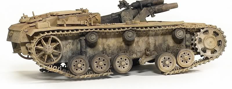

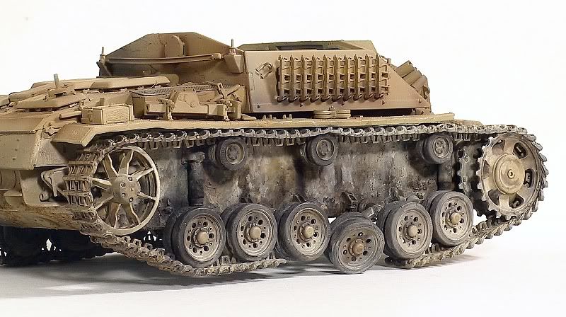

Podwozie już wstępnie przygotowane do dalszego malowania na tym koniec, kolejne barwienie kółek odbywać się musi już na modelu przytwierdzonym do podstawki… to niebawem.

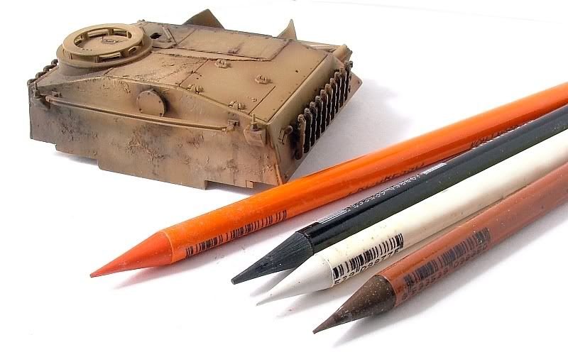

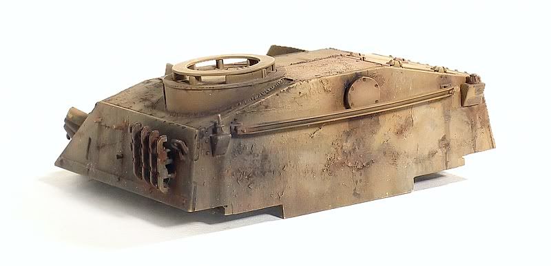

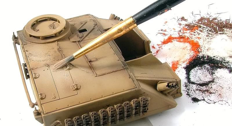

Jeszcze tak rozpędem.. nim wieże sobie do kadłuba przykleję... takie przebarwienia naturalnego kamuflażu wykonałem. Filtrowanie, popularna technika malowania na mokro, dobre jest to, że produkt gotowy jest do użycia prosto z butelki ma jednak swoje ograniczenia> trzeba czekać około 12 godzin między kolejnymi filtrami. Nakładamy po to, by wzbogacić kolor podkładu i dla samej efekciarskiej wizualizacji modelu. Jeśli model pomalowany zbyt żółto mocno nasycony >szarości, ciemne zielenie, brązy, można nawet niebieski wprowadzić. Dla Panzer Grau >szaro niebieskie, ciemne brązy itp.. Filtrem powinniśmy zalewać model przed washem, lecz to żelazną regułą, chyba nie jest. Ja swoje filtry wykonuje prostą metodą…
Mam zestaw 48 kolorów kredek, tu użyłem czterech… kredki temperuję.
Mieszam sobie „proszek” w różnorakich odcieniach, można było też w jednym kolorze, pędzlem pudruję. Pigment kredki trzyma się powierzchni podobnie jak sucha pastel, dość trwale. Jak ktoś już model jakimś sidoluksem zalał to trik nie wypali.
Okrągłym miękkim pędzlem najlepiej takim co ma końcówkę ostrą utrwalam ten proszek zwykłą letnią wodą. Delikatnie zmywam zaczynając „z góry w dół”. Na „dole” nieco mocniej dociskam pędzel do powierzchni modelu by tego barwnika więcej wypłukać, można też ostrym końcem pędzelka smugi pociągnąć . Nie czekam dwunastu godzin tylko pięć minut tyle paruje woda, można sobie kolejne filtry nakładać.
Efekt może nie zachwyca za to jaka wygoda…
