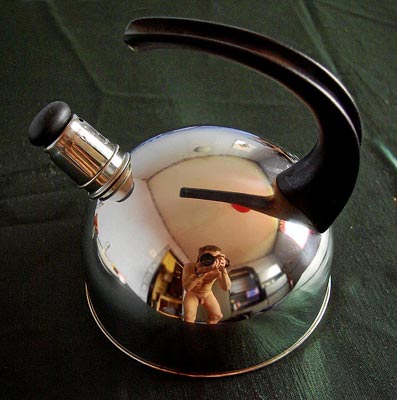

Na niektórych próbkach prawie udało Ci się uzyskać efekt "czajnika z gwizdkiem"....
... ale i tak jestem zaskoczony słabością efektu lustra.

Maxek napisał(a):Na niektórych próbkach prawie udało Ci się uzyskać efekt "czajnika z gwizdkiem"....
.........CENZURA............
Odbicie moich paluchów i fotopstryczka w powierzchni próbek pomogło w porównaniu próbek.
